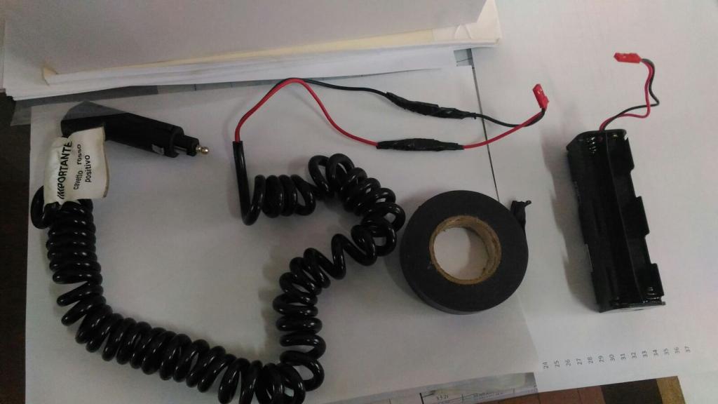

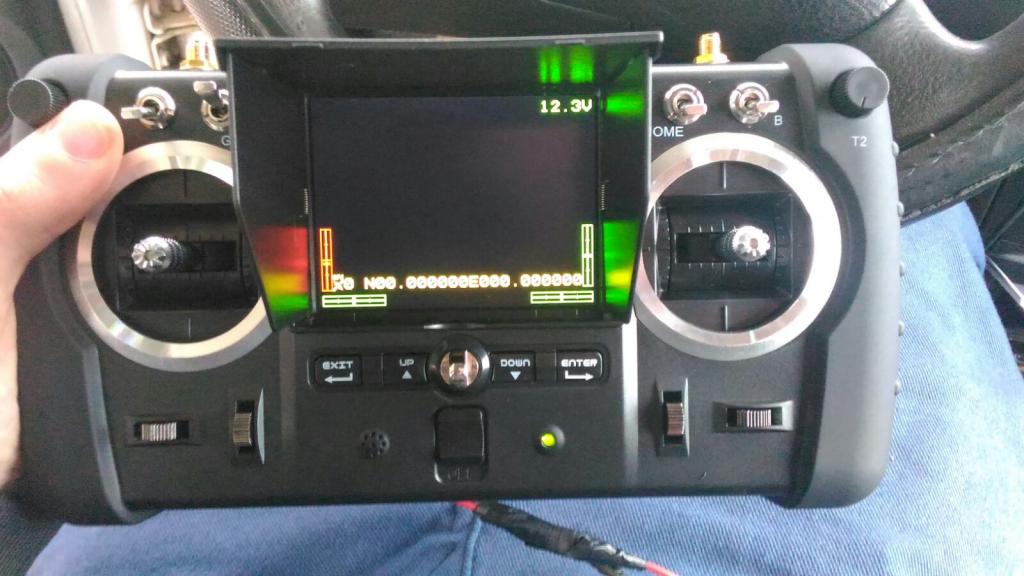

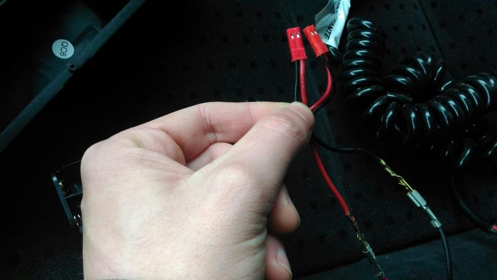

Vecchio 29-01-17, 11:23 AM   #684
Registrato dal: Jan 2017
residenza: Calabria
Messaggi: 26
IU8CEW è un newbie...
Giorno,
girando in garage e trovando dei materiali di recupero mi è venuto in mente di fare un attacco diretto 12V all'accendisigari dell'automobile, per alimentare il radiocomando SOLO IN CASO DI ESTREMA EMERGENZA! come è successo a me ieri, sperando che non si ripeterà, oppure se la batteria della radio vi "muore in un colpo" e avete il drone a circa 2km di distanza (anche se ritorna da solo ma vabbè) sicuramente questa idea l'avranno gia avuta in molti.
Testata su auto spenta (ovviamente) Batteria auto manteneva circa 12,4V.
Credo che si può fare SOLO sulla radio pro, poiche la standard dovrebbe funzionare a 6V se non erro.
In allegato foto,
Saluti.
