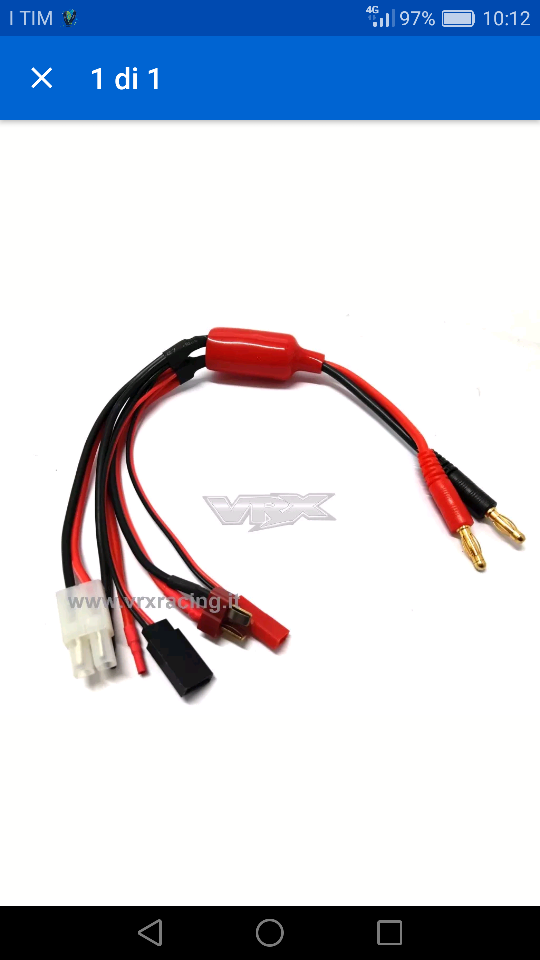

Ma se prendi uno di questi non fai prima che ci carichi di tutto?

Originariamente inviata da whitehorse74 Visualizza il messaggio
Allegato 264724
Hubsan H501S Advanced Version
FC 1.1.22
RX 1.2.12
TX 1.1.6
Alex!
Purtroppo quello non va bene perchè gli manca proprio il connettore EC2 per caricare le lipo del drone.
Un multicavo mi pare di averlo visto su hobbyking.
Comunque, secondo me, non bisogna farsi troppe paranoie.
Per caricare la lipo del drone, (CONNETTORE EC2) serve questo cavetto
Per caricare la lipo del radiocomando PRO (CONNETTORE JST) occorre questo cavetto.
Di norma il connettore EC2 non si trova mai in dotazione con i caricabatterie.

Ok allora dato che ho gia' acquistato un po' di connettori jst, non appena mi arriva il carica batt. Con il connettore per EC2 lo taglio e faccio una diramazione con saldatura del jst, cosi ho un unico cavo con i 2 connettori che mi occorrono

Originariamente inviata da lukappaseidue Visualizza il messaggio
Ciao Luca. Si hai ragione. Io ne ho presi due di quei cavi. La cosa positiva è che hanno un negativo ed un positivo libero. Quindi l'amico potrebbe benissimo prendere una coppia di spinotti ec2 fargli una saldata semplice come farò io ed ha risolto il problema.
Che ne pensi?

Originariamente inviata da alex870 Visualizza il messaggio
Alex prendi quello che ho postato in foto stamattina. Preso su ebay. Poi ti ordini anche un paio di connettori ec2 e li saldi ai poli liberi del cavetto. Così hai tutto assieme senza dover cambiare cavo a seconda della batteria da ricaricare.
N.B. Nel cavo ci sono un positivo ed un negativo libero...
Che ne pensi?
FC 1.1.22
RX 1.2.12
TX 1.1.6
Alex!
Ottima idea, così con un unico cavetto, si posso ricaricare le due batterie (non contemporaneamente, ovviamente)
