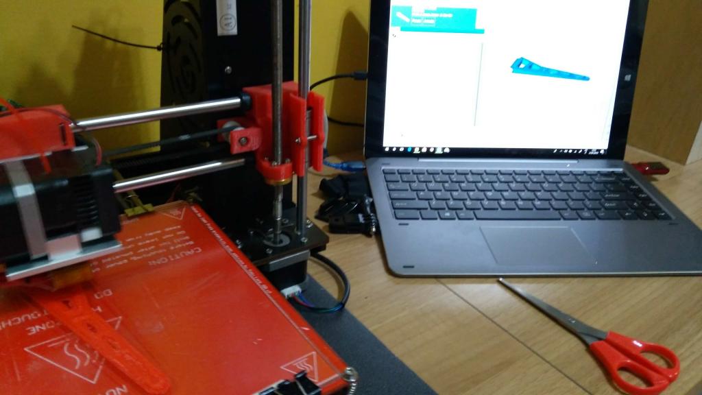

Ecco queste sono le eliche
Inviato con il mio Lenovo P2a42 - Scarica l‘app del Forum di Modellismo.net

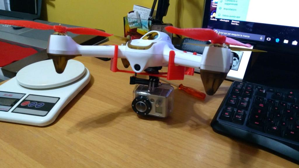

Progetto GoPro da 218 grammi
E questo da 161 grammi
Ovviamente ora mi sto stampando dei piedi da 12 cm...
Ps. Il supporto si aggancia ad incastro senza nessuna vite o fascia... Ma non si stacca neanche scuotendo il drone tenendolo dalla GoPro a testa in giù...
Posso ancora togliere qualche grammo (forse una 5/8) stampando anche l'attacco della Gopro (che al momento è quello standard)... ma penso che 161 grammi vada gia bene considerando che 99 grammi sono della gopro....
ah... i piedi peseranno circa 9 grammi l'uno (di meno non so se riesco a mantenerne la rigidezza....... ma eventualmente proverò.....)

Secondo te qual è il peso massimo che può sostenere il ns 501per farlo volare tranquillamente?
robido72 non è in linea   Rispondi quotando
Vecchio 21-01-18, 11:04 PM   #6806
L'avatar di dinopoli
Registrato dal: Jan 2018
Messaggi: 275
dinopoli inizia ad ingranare.
Invia un messaggio tremite Skype a dinopoli
E' stato già trattato il discorso del peso.
Usando eliche a 3 pale da 7" si sollevano 300g provato su un h501 montato su frame da un utente ... affidabile , in realtà in quel caso questo utente montava batterie molto piu pesanti (non ha specificato).... e il drone doveva essere controllato manualmente in quanto non perfettamente stabile.
Con H501 originale e pale originali, a prescindere la durata del volo che sarà sicuramente minore, dovremmo essere sui 250 grammi ma questi motori riescono a montare anche eliche da 8" in quanto "lenti" e quindi ad incrementare la forza verso il basso.
Secondo una teoria "dronistica" il rapporto 2 a 1 dovrebbe essere quello relativo alla forza impressa dalle pale verso il basso ed il peso sollevabile.
IPM1810 che monta il h501S in relazione alla pala che montano in origine, dovrebbero avere una capacita di sollevamento di circa 250g l'uno, al totale togli circa 470 grammi del drone e ti rimane il limite massimo. Il discorso cambia se si considera l'elettronica che invece riesce a gestire un peso poco sopra i 500g (per elettronica intendo il programma di gestione dinamico....).
Comunque con un gimbal (passivo) e camera esterna, si sta abbondantemente sotto i 200 grammi (il mio consiglio è di stare sui 150 circa max infatti la mia Gopro è vecchiotta e pesa 99grammi, ma nuove camere pesano anche meno della metà .... una mobius con batteria inclusa pesa 47g e una mobius mini con batteria inclusa 27grammi!! (il mio "gimbal" con quest'ultima peserebbe circa 90 grammi in totale!!!)
P.S. occhio alla partenza da fermo che richiede più potenza e potrebbe comportare un iniziale "sbandamento".....
