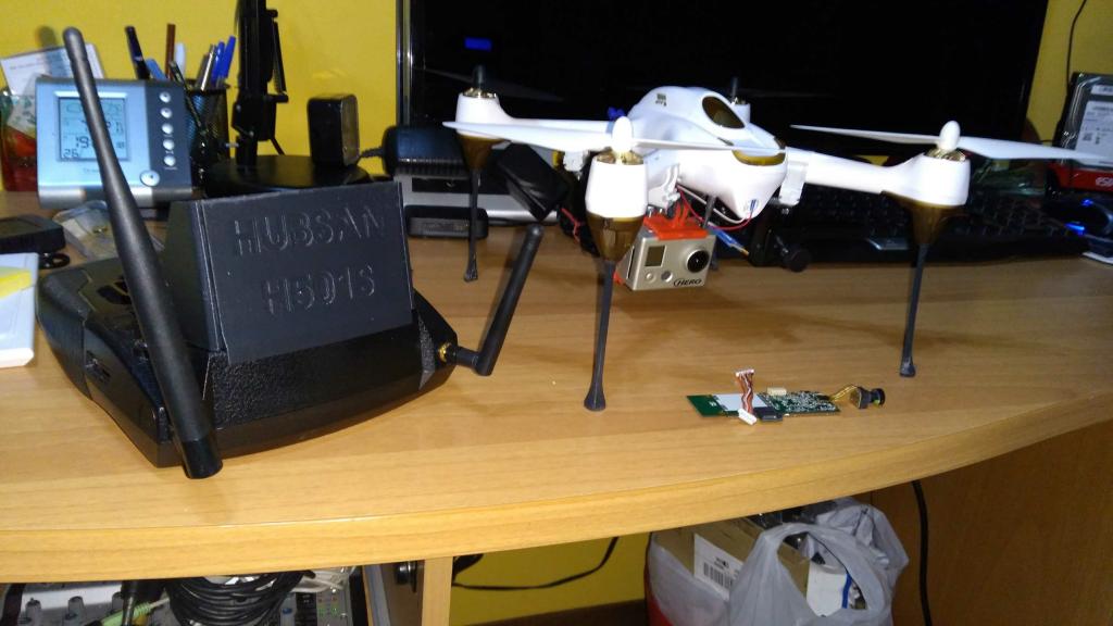

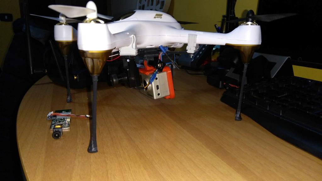

Allora dopo le varie ricerche e trovato i collegamenti della nostra scheda TX da 5.8 GHz... Mi son messo sotto e ho collegato una piccola camera di emergenza che utilizzando il modulo 5.8 del drone mi trasmette immagine. funziona!!
Ho tolto la video board in attesa che arrivi il ricambio (meno peso) ... Stampato un piccolo gimbal per la GoPro da 35 grammi, stampato dei piedini che si infilano nei gommini ad 1.5cm (hanno un gradino che non permette di andare oltre)...
Peso totale di gimbal con GoPro (99 grammi), piedini e CAM aggiuntiva meno la scheda che ho tolto.... 138 grammi.
E visto che c'ero mi son stampato un parasole personalizzato per il radiocomando e messe 2 antenne serie...Hubsan x4 h501s fpv-1516990768355.jpgHubsan x4 h501s fpv-1516990829945.jpgHubsan x4 h501s fpv-1516990883135.jpg

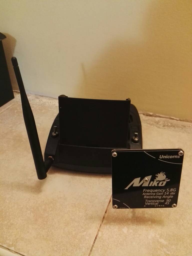

Questo pomeriggio condizioni meteo ottimali ho montato la mia nuova antenna unicorn ho fatto 1600 metri!!!
Rssi 85 80! Spettacolo!! Ma purtroppo le batterie mi segnavano 7.1V è sono dovuto tornare indietro

Ma la 5.8
Posta una foto e la marca dell antenna
E il video era buono a quella distanza

Si certo il video era ottimo
