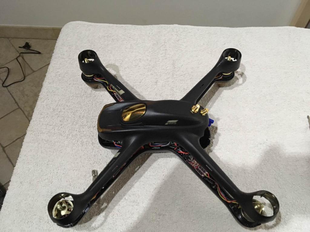

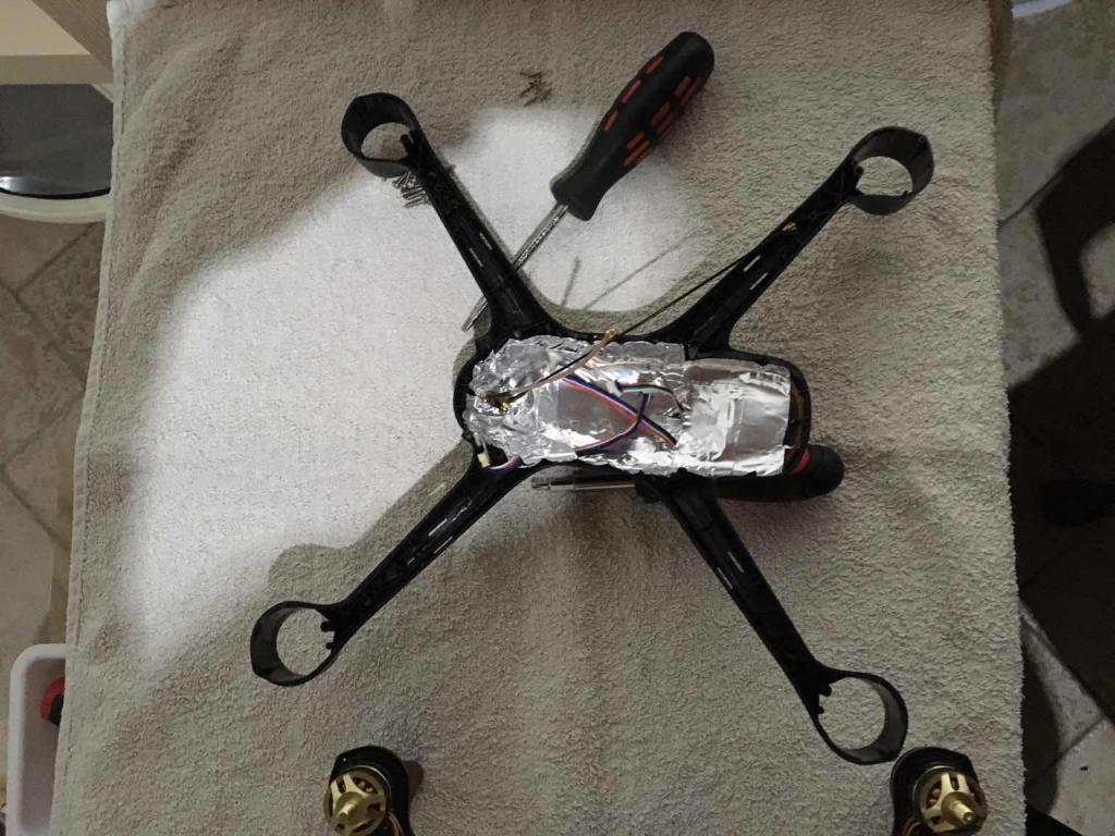

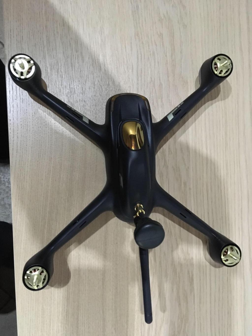

Buongiorno a tutti
oggi sto super soddisfatto
Ieri sera ho riaperto il drone
effettuato schermatura
con nastro argentato da condizionamento adesivo
Pazzesco in casa mi aggancia
9 satelliti
quando fino a poco prima non ne prendeva nessuno
(Perfect)
Ho ricontrollato le varie saldature
più che altro per vedere se c’erano
anomalie ma alla fine sembrano ok
È ho esternato le antenne
visto che mi erano arrivati i nuovi cavetti pigtait
e le nuove antenne ho cercato di fare un lavoro a regola d’arte
So per certo che mi direte che le antenne così non vanno bene
ma per come lo devo usare io
a basse altezze e a max 100 mt
credo che siano perfette
E poi è troppo figo così
La 5.8 è una omnidirezionale
da 7 grammi
che crea una ciambella di campo
dove i 2 punti morti
sono in alto e in basso
ma messa in quella posizione
non mi darà mai problemi in quanto
non lo avrò mai sulla testa
E visto che 5.8 e 2.4 possono coesistere senza darsi fastidio a vicenda ne ho messa una da 2.4
in orizzontale da 9 grammi
che era la sua posizione originale
In modo da creare il segnale parallelo al terreno e di conseguenza orizzontale anche sul radiocomando pro
Oggi pomeriggio prova di volo
e collaudo vi terrò aggiornati
Buona giornata
Buon Volo
