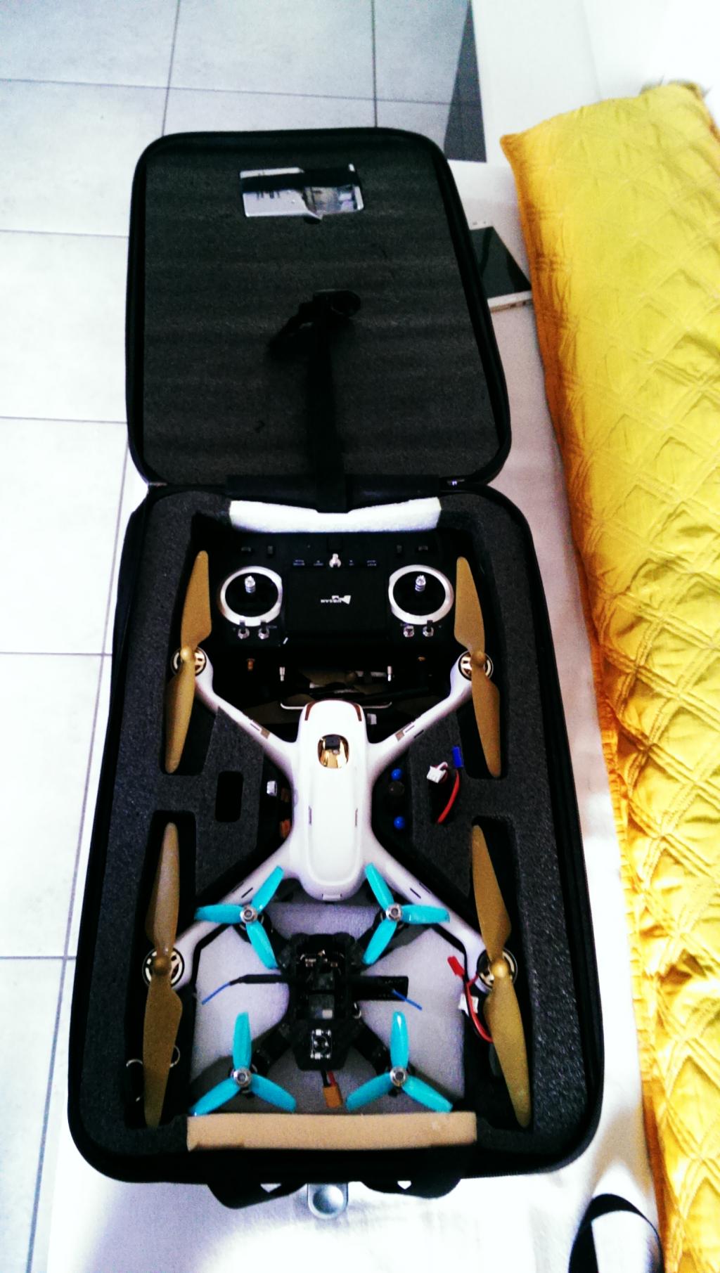

Salva tutti cercando uno zaino per il trasporto del drone hubsan 501 stavo cercando su Amazon un qualcosa che poteva fare al caso mio..
Lo zaino che viene venduto già fatto non mi piace e quindi ho scelto dopo accurata valutazione lo zaino Amazon Basic adatto a portare materiale fotografico.
Avendo tutti quei gli scomparti all'interno ho pensato che sarebbe stato possibile adattarli per trasportare il drone con il telecomando e tutti i suoi accessori.
Ero tentato anche da una valigetta in alluminio con spugna all'interno.
La valigetta una volta chiusa poteva funzionare da Piazzola di decollo ma alla fine ho scelto lo zaino per una comodità Maggiore.
Ho fatto anche una video recensione su questo zaino che vi invito a vedere specialmente nella parte dei 5 minuti e 30 secondi dove faccio vedere che lo modifico adattando dentro un polistirolo.
Fatemi sapere cosa ne pensate.
Si però vuoi mettere la comodità di portarne due?
