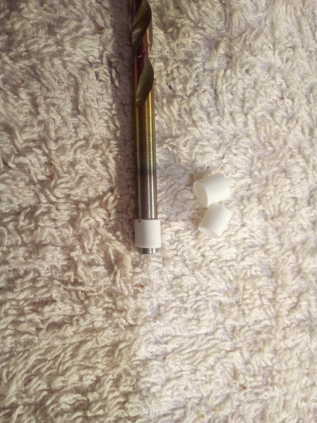

predefinito Adattamento foro eliche pieghevoli.
Ciao Ragazzi. Allora, come promesso ecco la procedura per adattare le eliche pieghevoli per l'H501S e il Bugs 2 che si acquistano per pochi neuri su GB o BG. Intanto, secondo me, o i cinesi usano un loro sistema metrico o hanno voluto spacciare per adatte al 501 eliche fatte per il Bugs. Infatti il foro dell'elica è da 6 mm, mentre il perno dell'Hubby è da 5. E' quindi logico che se le eliche non sono perfettamente centrate sul perno l'insuccesso è garantito (e anche peggio...). Quindi, materiale occorrente:
1 - Tubo di termo-restringente con diametro maggiore di 5 mm.
2 - Punta da trapano da 5 mm.
3 - Righello.
4 - Penna da CD (o analoga).
5 - Asciugacapelli o pistola per aria calda.
Dunque:
1° - Tagliare degli spezzoni dal tubicino termo-restringente da 6.5 mm. Ne serviranno 2 per ogni elica.
2° - Infilare lo spezzone sulla punta da trapano e scaldarlo finché non si stringe.
3° - Infilare sopra lo spezzone appena stretto il secondo tubicino e scaldarlo finché non si stringe pure quello.
4 - Estrarre i due spezzoni ora saldati insieme e infilarli nel foro dell'elica: dovrebbero entrare con fatica.
5 - Eventualmente fissare l'elica al tubicino con una micro-goccia di cianoacrilato prestando attenzione che non coli all'interno del foro. Eventualmente pulirlo subito con un cotton-fioc.
6 - Montare l'elica (si dovrebbe addirittura avvitare) e bloccarla col suo dado.
Semplice no? - Grandi ali. L@zarus.
P.S.: non ho fatto filmati perché l'unica cam seria che possiedo è la cam da let!!
Hubsan x4 h501s fpv-img_20190130_034932.jpg   Hubsan x4 h501s fpv-img_20190130_034958.jpg   Hubsan x4 h501s fpv-img_20190130_035435.jpg
Hubsan x4 h501s fpv-img_20190130_035532.jpg   Hubsan x4 h501s fpv-img_20190130_035633.jpg   Hubsan x4 h501s fpv-img_20190130_035654.jpg
Hubsan x4 h501s fpv-img_20190129_170751.jpg   Hubsan x4 h501s fpv-img_20190129_170541.jpg   Hubsan x4 h501s fpv-img_20190129_171345.jpg

Se mi permetti l'unica modifica la farei al punto 5: al posto della colla è preferibile il frenafiletti medio (si trova in tutti i Brico) che salda e eviti che la malaugurata sorte (leggi sfxxa) incolli il perno in caso di utilizzo della cianoacrilica.
