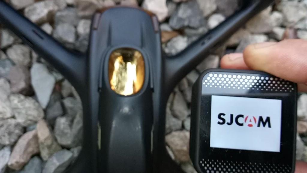

Buongiorno a tutti gli utenti
ho un problema con la action cam sjcam10+ ed il segnale gps del drone.
in pratica quando attivo la action cam il drone perde completamente il segnale gps mentre quando la spengo riprende il segnale.
premetto che il wifi della action cam non è attivo e che ho fatto la schermatura del gps come descritto in questo forum.
è questo tipo di action cam che non va bene?
allego foto.
grazie

Originariamente inviata da crypto Visualizza il messaggio
allego foto.
grazie
lo monti sotto o sopra?

Messaggi: 19
crypto è un newbie...
Originariamente inviata da Redcbcup Visualizza il messaggio
sotto
sotto
modulo wifi sempre attivo anche se non visibile.
Tre l'altro, secondo me, può darti problemi anche ai 2.4 della rx del drone anche se uno è digitale e l'altro analogico, quando così vicini.
quindi è la action cam da cambiare o cosa? ed in caso quale action cam prendere affinchè non mi dia simili problemi?
Grazie infinite per la risposta
Personalissima opinione è non usare nessuna actioncam ma imparare a volare senza gps e con pollici delicati. La cam del 501 è più che sufficiente per dei bei filmati, unico problema è la stabilizzazione. Molti hanno provato altre cam o gimbal ed alla fine non se ne è più sentito parlare.
Personalmente ti consiglio di non usare il gps quando devi filmare per non avere quelle frenate brusche che fanno sobbalzare la telecamera e usare una velocità costante con virate dolci ma sempre comunque in movimento, otterrai quei filmati che vedi sul tubo per i racer o per i freestyle.
Ho usato delle Mobius su altri droni perché leggere e con sd e ti posso assicurare che non hanno nulla più di quella del 501.
