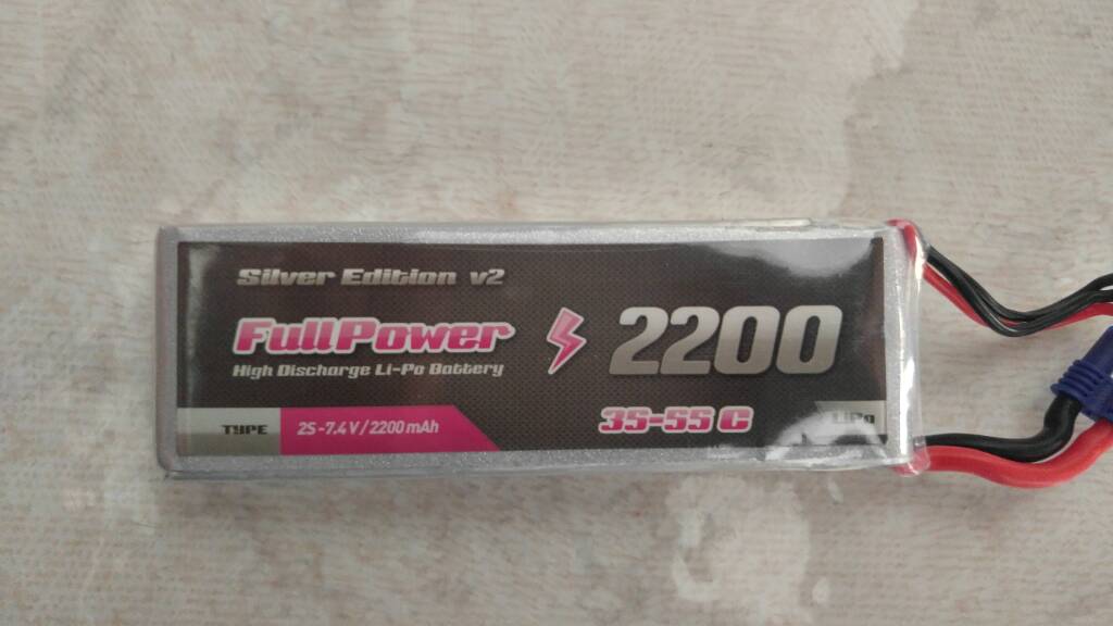

Dato che avevo bisogno di una seconda batteria e non posso aspettare che si sblocchi la spedizione per l'hrb da 2600 ho comprato questa fullpower da 2200, oggi la prima prova. Da quando ho azionato i motori ho fatto 18,57 minuti allontanando il drone di circa 100 metri e 55 metri di altezza sempre con gps attivato ed effettuando più volte il percorso.
Da quando ho collegato i cavi a quando ho acceso i motori ho perso circa 2 minuti per le operazioni preliminari di settaggio gps e ricerca satelliti quindi in tutto quasi 21 minuti.Hubsan x4 h501s fpv-20170312_153917_hdr.jpg

Originariamente inviata da Ighins Visualizza il messaggio
Da quando ho collegato i cavi a quando ho acceso i motori ho perso circa 2 minuti per le operazioni preliminari di settaggio gps e ricerca satelliti quindi in tutto quasi 21 minuti.Allegato 267678
Inviato con il mio LG-H960 - Scarica l‘app del Forum di Modellismo.net
Interessante, dove l'hai comprata?
Grazie
