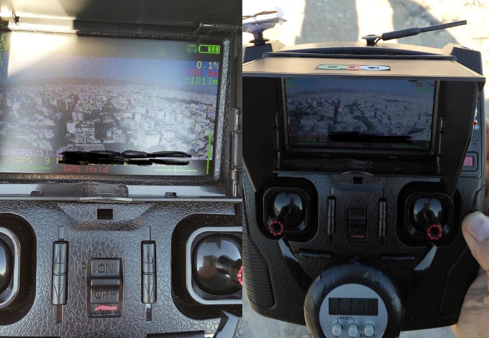

sto aspettando il funghetto ma quasi quasi non ho bisogno..
antenna di scatola..
da notare!!!!max range in linea retta..
di solito faccio giretti intorno ai 150/200 metri
Hubsan H107 plus....H501s..mavic pro

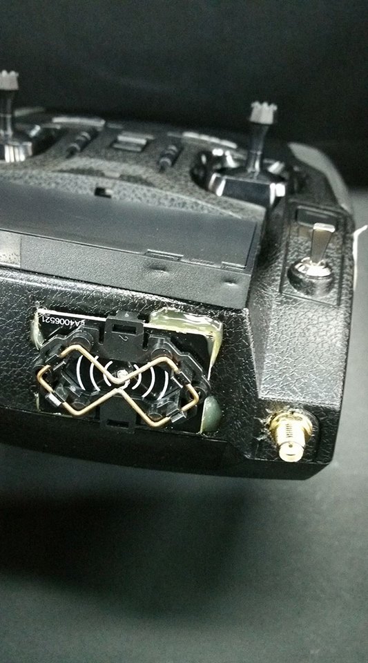

L'avatar di marco di nasso
Registrato dal: Dec 2016
residenza: pisa
Messaggi: 151
marco di nasso è un newbie...
Originariamente inviata da rikiau123 Visualizza il messaggio
Fatta ieri. Effettivamente migliora. Devo testare meglio però.
se vuoi il massimo tira le antenne le fuori...
io x un fatto di bellezza e praticita' ho optato x la soluzione modica antenna all'interno spostandole come nel video..
con 400mt di range sono piu' che soddisfatto.
sotto le foto x avere il massimo di range
Hubsan x4 h501s fpv-15976938_10210054194623737_4498543719421724253_n.jpg   Hubsan x4 h501s fpv-16938560_10155093557463493_4646874953323095091_n.jpg
https://www.youtube.com/user/MyKizze
Ultima modifica di marco di nasso; 09-03-17 a 10:18 AM
