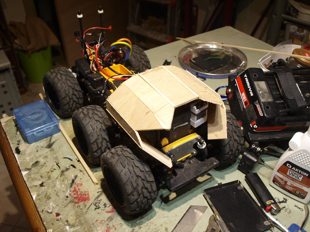

Ciao a tutti, ho deciso di iniziare a costruire un nuovo modello basato su questo versatile telaio.
Sarà il mio secondo camioncino da passeggiate urbane e si affiancherà al Dynahead 1 che ad oggi ha già percorso 840 chilometri e il Dynahead 2 dedicato al treekking che di chilomentri ne ha 150.
https://www.modellismo.net/forum/cra...ahead-fpv.html
In base all'esperienza fatta con i miei 2 Dynahead ho preferito costruire una cabina che risponda alle migliori esigenze possibili per l'utilizzo che voglio farci.
Cabina di fantasia ma con tutte le caratteristiche necessarie per lunghissime passeggiate spesso anche serali e notturne dove servirà molta luce e moltissima autonomia.
Quindi ho iniziato a prendere le misure ancora prima che arrivasse il nuovo G6-01.
La cabina è in compensato e vetroresina.
in questa fase pesa solo 110 grammi.
Essendo un progetto di fantasia che dovrà rispondere a precise esigenze la carrozzeria avrà indicatori di direzione e luci varie delle quali un moon rover non avrebbe certo bisogno.
Metterò un attacco per la gopro sul tetto come hanno gli altri 2 camion ma in quasto caso la cabina è progettata per essere in grado di contenere la videocamera all'interno dove sarà più in sicurezza.

il telaio si presta benissimo per essere interpretato a piacimento in molti modi diversi.
inizialmente ero indeciso se fare un Fiat 690 e non è detto che in futuro non lo costruirò.
Considera anche che con me questi camion invecchiano in fretta, devo camminare e percorrono mai meno di 8-10km ad ogni uscita.
quest'estate c'è stata una settimana che sono arrivato a farci 80km in 6 passeggiate.
spesso cerco di evitare le strade di città e preferisco salire a piedi sulle colline che ho dietro casa ma sono un filino pericolose perché le macchine passano come missili, strade di campagna deserte, qualcuno ci fa il rally.
Da qui l'esigenza di fare un camioncino che offra la migliore visibilità possibile con un blinker visibile da tutti i lati.
Anche questo camion avrà il suo GPS dedicato fin dal suo primo chilometro percorso e l'utilissimo diario di manutenzione dove annotare tutto quello che sarà necessario oltre alle percorrenze.
Adesso ho verniciato la cabina con una bicomponente poliuretanica e sto iniziando ad occuparmi dell'impianto elettrico
ho già tagliato i vetri ma per montarli ancora devo aspettare di finire l'impianto.
vetro vero ma non pensiate che possa essere delicato, è forse più indistruttibile di qualsiasi plexiglass in queste piccole misure e soprattutto posso pulirlo perfettamente.

allora.. il vetro con la giusta attrezzatura si taglia e si lavora troppo più facilmente di qualsiasi plexi.
soprattutto si pulisce perfettamente e per il parabrezza in particolare è quasi d'obbligo se voglio che la gopro ci veda qualcosa attraverso.
il plexi in breve tempo sarebbe un reticolo di graffi salvo plastiche speciali alle quali è difficile avere accesso.
infine il vetro su queste misure è resistentissimo, non si rompe mai.
fai conto che sul mio Dynahead da montagna che si è fatto già 150km di sentieri ho i vetri veri e non si sono mai rotti, la carrozzeria è piena di graffi ma i vetri sono ancora come nuovi.
se vedi i vetri del fronte e i primi laterali sono vetrini da microscopio da 1,5mm indispensabile per vederci bene attraverso con la videocamera fpv.
Quanto al colore del moon rover per adesso è bianco che sarebbe un colore abbastanza tipico, mai avuto un camioncino bianco.
in seguito potrebbe anche diventare arancione che mi piace tanto.
il tappino tondo e lo sportellino laterale servono per accedere alla gopro.

ho solo un tagliavetro decente a rotellina singola, un Silberschnitt 2000 col manico blu.
banali dischetti dremel diamantati comprati dai cinesi e un tampone di corindone per carteggiare.
il vetro lo incollo con cianoacrilato o epossidica UHU endfest 300+ e poi applico sopra una cornice che ancora devo decidere se fare con filo di ottone dipinto oppure se usare un filo elettrico sottile.
la location che vedi nelle foto è il retro della val di luce, al lago Nero
si, poi ci sono anche queste immani girate di trekking ma questo moon rover non è proprio così adatto anche se avendo un baricentro molto basso potrebbe pure funzionare molto bene per il trekking di montagna, lo dovrei organizzare con i portali rossi del Dynahead.
vedremo.. per adesso l'ho pensato per la città e magari un pochina di neve.
intanto stasera sono andato avanti con l'impianto elettrico e ho messo anche la vite esterna per la gopro, la prima collocazione sarà dentro la cabina mentre la seconda è sul tetto.
fari anteriori e posteriori rossi sono già collegati, mi restano tutti i led arancioni che ancora sto aspettando che arrivino e i led dei freni.
ho predisposto 3 deviatori
il primo accende la doppia presa usb e una funzione ausiliaria per una barra luci che andrà sul tetto.
il secondo deviatore serve per accendere i fari principali mentre il terzo è ancora libero

questo groviglio sarà il nuovo GPS.
con il moon rover non ci voglio fare neanche un metro senza.
inoltre farò un diario di bordo molto più dettagliato scrivendo dove è stato e quando invece che limitarmi a scrivere i soli chilometri percorsi.
avrei dovuto farlo anche con gli altri Dynahead ma ormai è tardi, il primo ormai va per i 1000 km.
wrighizilla non è in linea   Rispondi quotando

ti ringrazio ma i livelli particolari su questo forum lasciamoli agli statici.. ho visto cose che nemmeno il 3 vite da modellista riuscirei mai a fare.
e comunque venite a trovarmi, caffeino? succhino?
vedessi la soffricina adesso, faccio le foto sulla tastiera del portatile perché è forse l'unica superfice sgombra, se non do una sistemata uno di questi giorni esplodo.
intanto ho montato un finestrino per vedere come vengono.. ho usato un filo di rame che non credo neanche di mettermi a colorare, ha giusto bisogno di essere pulita ma penso sia carina così.
e poi ho fatto una barra luce che trasforma la notte in giorno.
