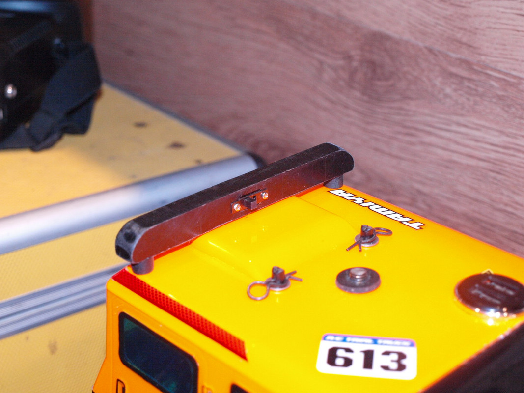

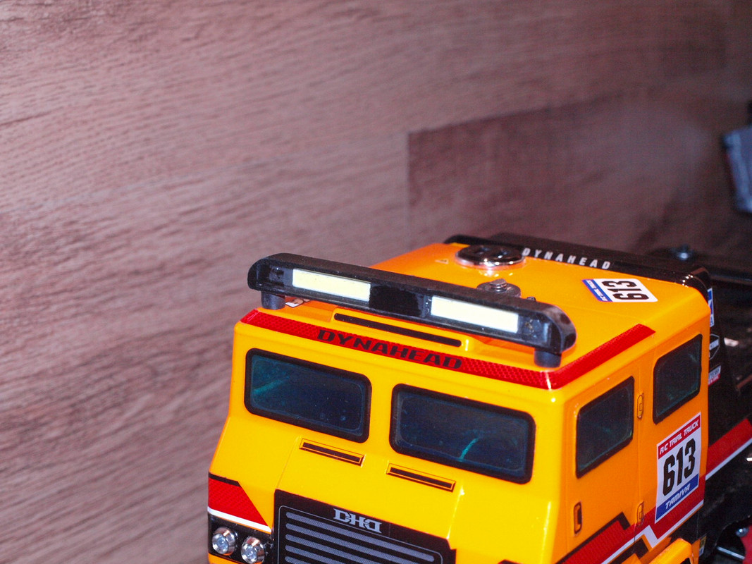

Ho aggiunto credo l'ultima coppia di led
sono 2 cob di potenza che fanno giorno, li ho posizionati per illuminare di lato e avere più ampiezza di visuale notturna insieme alla barra sul tetto.
Ho aggiunto un secondo interruttore perché questi cob consumano abbastanza e scadano oltre 70° preferisco avere un deviatore separato per accendere questa coppia.
sotto l'aletta di raffreddamento ho messo della fibra di vetro e dopo 10 minuti che sono accesi non ci si tiene il dito sopra quindi sono da usare con moderazione anche per la batteria.
4 cob consumano 1 ampere che sembra poco ma in realtà è tantissimo se usati insieme al resto che sono in tutto 24 led.
Ultima modifica di wrighizilla; 13-12-21 a 02:52 AM

fulltitanium è un newbie...
Interessante è dir poco !!
su questo rover sto vedendo tipologie di Led che ne ignoravo l'esistenza
Giusto così "pour parlè" ..
... ma hai per caso dei modi ricerca per orientarti tra le varie tipologie di esistono delle tabelle con delle unificazioni ??? dei codici .
sono un semplice meccanico e con l'elettricità mi diletto ... ma è per me materia un po' ostica ...
ti chiederei questo , perchè nel mio scaler , mi sono costruito una barra led , ma forando un tubetto di 10 x 10 mm di alluminio per creare gli alloggiamenti dei diodi ...
ma vedo che tu usi , tutt'altre altre cose , sono compatti e sicuramente leggeri , ed è capace che assorbono pure meno , oltre che a essere più efficienti in fatto di luminosità.
sul mio wraith , ad esempio alla fine ho un groviglio di fili che misteriosamente funziona sempre tutto , e non capisco ancora come sia possibile , ..
però se fosse possibile , mi piacerebbe snellire la situazione ...

intanto ho trovato un materiale plastico capace di sopportare il calore dei cob e ho fatto le coperture per le luci laterali.
essendo 3mm di spessore e avendolo opacizzato si illumina tutta la sezione

grande Master , mi sono messo i link fra i preferiti su E-bay ,
e i tuoi me ne prenderò un paio di sicuro saranno più che sufficienti per fare la barra al mio scaler .
infilandoli in un profilatino di alluminio funzionerà da dissipatore , o rischio di fondere ogni ben di dio ???
comunque accesi sono fantastici sul tuo Rover
i cob fanno letteralmente giorno e consumano 3 Watt che a 12volt sono 250mA ma fai conto che l' aletta di alluminio che ho tagliato per usarla come supporto non la tocchi, non ci tieni il dito sopra.

o li monto isolandoli , ma ho paura che poi si danneggino i COB stessi ?!?!?
secondo me alla fine dovrò fare delle prove ..
oppure usare i supporti della tua plastica thermo resistente ,
oppure terza opzione , ho dei tappetini di silicone spessi 3 mm da ritagliare in strisce o fustellarli come rondelline , per non assemblare la barra a diretto contatto con il cage di plastica ...
intanto prima del fine settimana , butto due lire nella ricaricabile e acquisto questi cob ....
fulltitanium non è in linea   Rispondi quotando
Vecchio 14-12-21, 11:48 AM   #44
Registrato dal: May 2002
Messaggi: 592
wrighizilla inizia ad ingranare.
Originariamente inviata da fulltitanium Visualizza il messaggio
ce ne sono tanti e di tutte le misure.
io ne ho un paio dentro il nylon e funzionano da parecchio tempo con solo
la loro base in alluminio come dissipatore..
il nylon non si fonde, al massimo si calda ma non mi accorgo di nessun problema.
invece questi del Moon Rover credo siano sommariamente identici ma essendo montati su alluminio dissipa tutto il calore che produce facendo diventare rovente la barra sul tetto e ancora peggio le alette laterali di supporto.
teoricamente è di certo meglio così ma non ci si tiene le dita sopra, non ho misurato ma potrebbero essere 80-90°
la copertura trasparente dei laterali credo sia di makrolon e non si ammorbidisce col calore, almeno per adesso non sembra risentire.
mi preoccupa più quella della barra sul tetto che è di vetro vero, mi sa tanto che dovrò cambiarla e col calore potrebbe rompersi.
Ultima modifica di wrighizilla; 14-12-21 a 11:50 AM
wrighizilla non è in linea   Rispondi quotando
Vecchio 14-12-21, 12:01 PM   #45
Registrato dal: Jun 2018
residenza: Colle val d'Elsa ( Siena )
Messaggi: 138
Esatto io avevo visto la barra del del Dyna ...
mi piace parecchio è compatta e molto ben fatta ...
ma cavolo 80° ... sono tanti ...
devo studiarla bene , per non squagliare qualcosa ...
