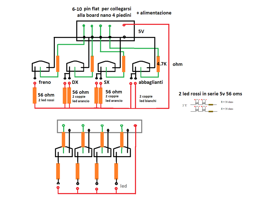

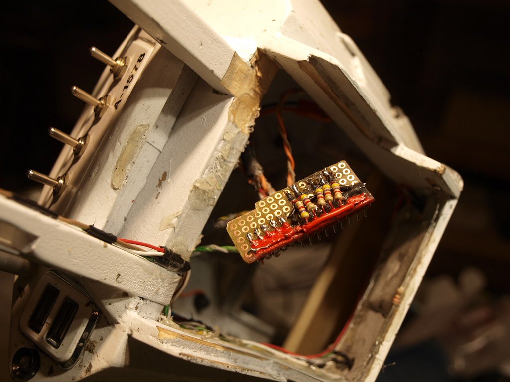

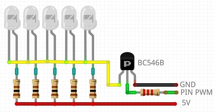

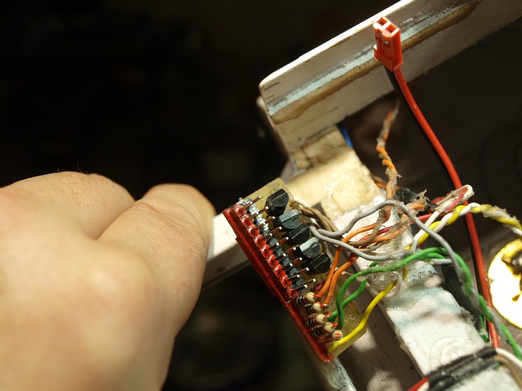

stasera ho fatto una miglioria importantissima che quasi non si nota ma andava davvero fatta.
ho costruito un circuito per alimentare molti led comandandoli da un singolo piedino della scheda arduino.
In teoria su un piedino della arduino nano ci posso caricare 20mA ovvero un singolo led, in realtà fino ad adesso è andata in giro con 4 led per ciascun piedino degli indicatori di direzione dx sx.
accendendo il blinker con 8 led avevo un carico di 160mA su 2 piedini rischiando di bruciare la board.
quindi ho costruito questo circuito su una piastrina mille fori
nel mio caso avendo 4 canali led da accendere (retro, abbaglianti, indicatori direz. sx / dx)
prendo i 5 volt direttamente dalla nano board e alimento 7 coppie di led, 14 in tutto.
Li ho distribuiti su più gruppi di resistenze per dividere l'impianto luce in coppie di led.
Il transistor è il BC337 NPN va messa una resistenza da 4700 ohm tra piedino centrale del transistor e piedino della nano board e poi le eventuali resistenze per adattare il voltaggio del led ai volt di alimentazione con i quali volete alimentare i led, io ho scelto i 5 volt della nano e del BEC. .
chiaramente la nano la potete alimentare tranquillamente fino a 9v quindi anche a presa diretta dalla batteria 2S collegando su VIN / GND ma io preferisco in ogni caso mettere uno stabilizzatore e non andare troppo oltre 5-6 volt che ho visto essere il miglior voltaggio col quale alimentare la nano board.
non avendo esigenze particolari tipo led a 12 volt, cob o roba da alimentare con voltaggi alti ho usato l'alimentazione 5V per tutti i led della carrozzeria.
led rossi e arancio vanno alimentati a 2.2v mentre blu e bianchi a 3.4v ma nulla vi impedisce di usare il transistor con una alimentazione di 12 volt oppure serie di led collegati in modi differenti, chiaramente vi dovete calcolare le resistenze.
mi sono lasciato anche 3 coppie di piedini 5 volt fissi che ho dipinto di bianco per riconoscerli e un transistor in più che arriva dal piedino D5. al momento non lo uso e possono servire in futuro per ampliamenti vari.
quindi nel circuito in foto ho usato in tutto 5 transistor BC337 -16 dei quali adesso solo 4 si occupano di alimentare le luci.
I fili che si collegano al piedino esterno del transistor sono i negativi delle coppie di led
i positivi dei led invece vanno alla fila di resistenze da 56 ohm e ognuna gestisce una coppia di led rossi o arancio.
in foto non la vedete ma ho anche una flat ricavata da vecchi hard disk sata con la quale ho fatto il collegamento tra la nano e la carrozzeria sulla quale vive incollato questo pezzo.
il risultato è subito ottimo e finalmente ho dei led brillanti che funzionano il doppio, lo stress che fiaccava gli indicatori di direzione è sparito e il rover adesso si vede lampeggiare da 300 metri anche di giorno.
