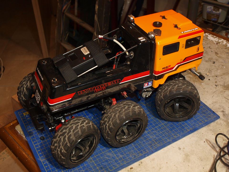

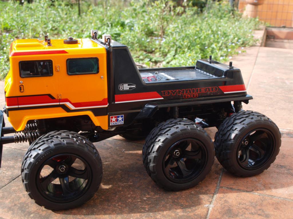

Sto costruendo questo 6x6 Tamiya per farci riprese video e guidarlo in fpv.
comprato da Lindinger è arrivato in 2 giorni.
il modello è abbastanza piccolo, qui lo confronto col jjrc/wpl 1/16
e qui comparato con una carrozzeria 1/10 di misure tradizionali
Spero sia robusto, vorrei farci molti chilometri.
ho provato a montare delle gomme moab 2.2 e ci vanno precise
queste invece sono le sue ruote di scatola che per il momento mi vanno benissimo per il progetto che ho in mente..

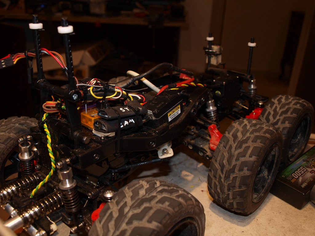

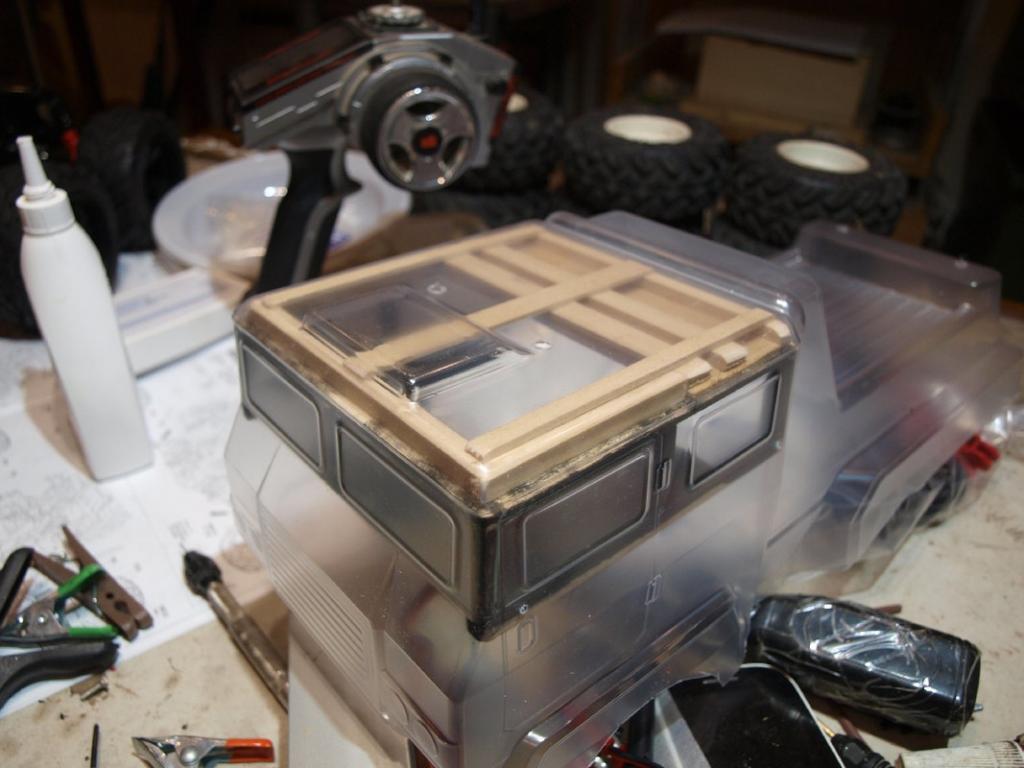

per fare fpv e avere un immagine decente non posso vedere attraverso il lexan quindi ho costruito una celletta con 4 vetri da microscopio, sono più robusti di quanto si possa credere.
ovviamente questo è un lavoretto che si fa bene con la carrozzeria ancora trasparente.
la cella è in legno composito avio e listelli di tiglio incollata con epossidica uhu+300
sulla basetta troveranno posto una trasmittente 5.8 ghz, un circuito step-up 5A 12v per alimentare luci e VTX, un alimentatore a 5v per la microcamera fissata fissata su un servocomando.
la cella è fissata alla carrozza con 4 vitine laterali in modo da poterla estrarre per fare manutenzione o riparare un vetro se dovesse rompersi.

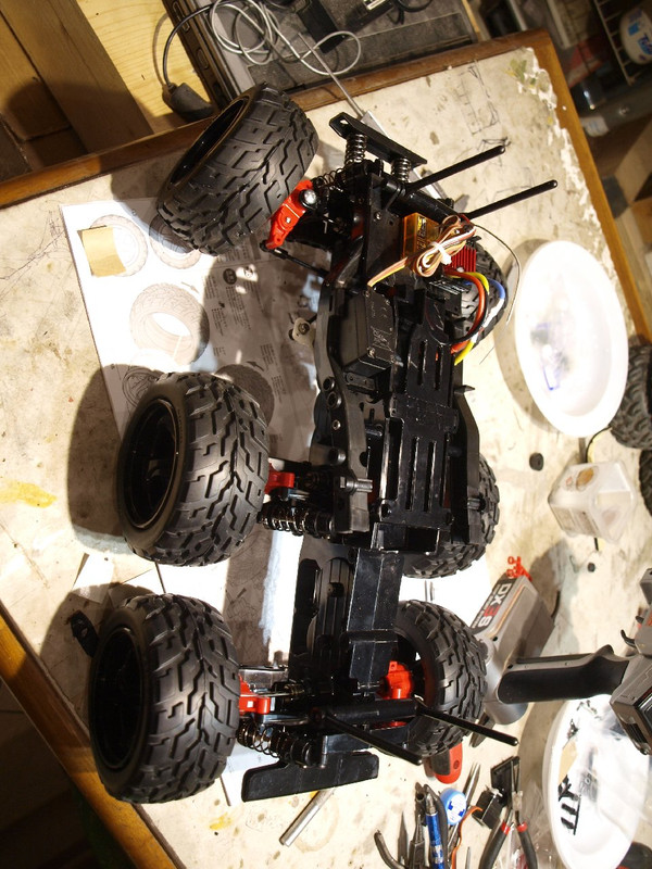

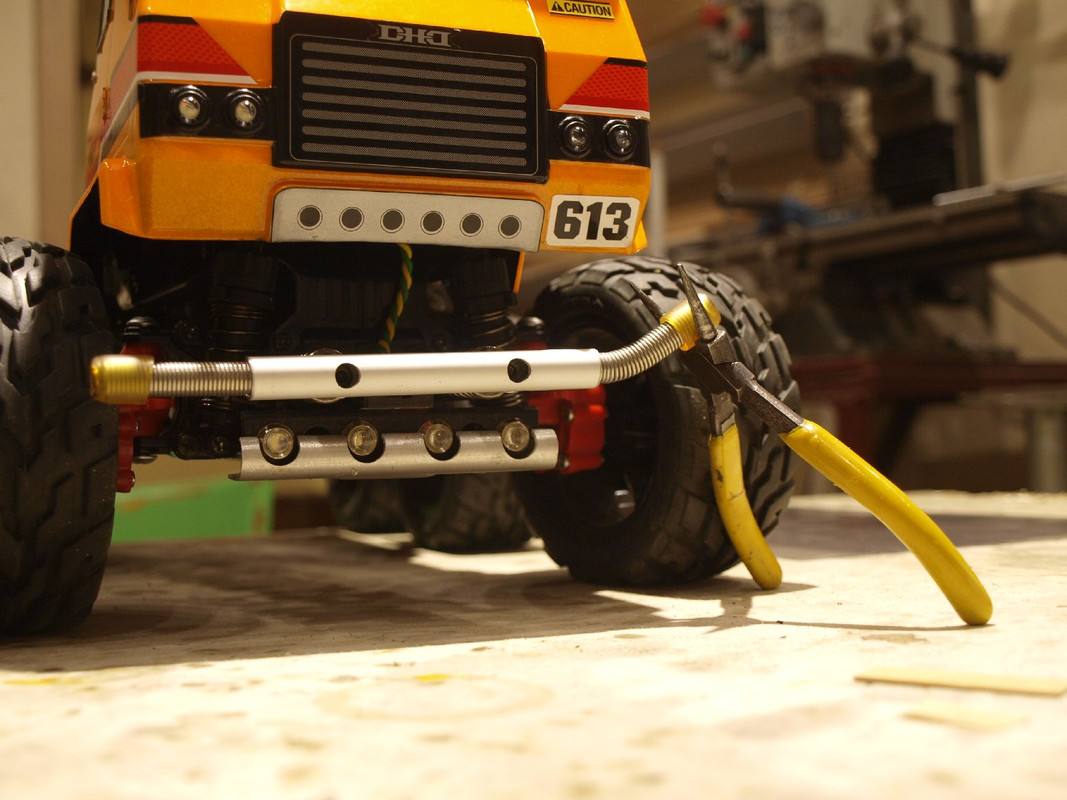

ho modificato il paraurti e ho cambiato motore con un brushless sensored 17.5t
infine ho montato una comoda usb per alimentare la action cam o fare da power bank
usb con tappino
per concludere ho sostituito gli ultimi 24 cuscinetti 630, adesso ha 74 cuscinetti e nemmeno più una bronzina.

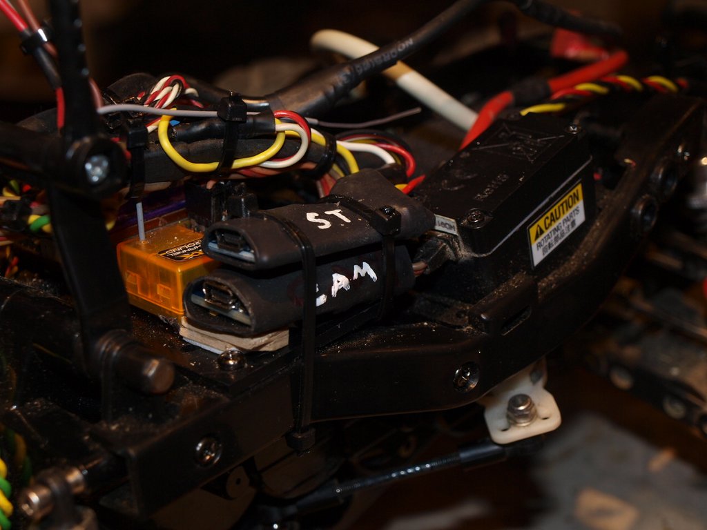

ho montato un video recorder eachine pro dvr e un microfono
Tamiya Dynahead FPV-p1011627.jpg   Tamiya Dynahead FPV-p1011629.jpg   Tamiya Dynahead FPV-p1011630.jpg

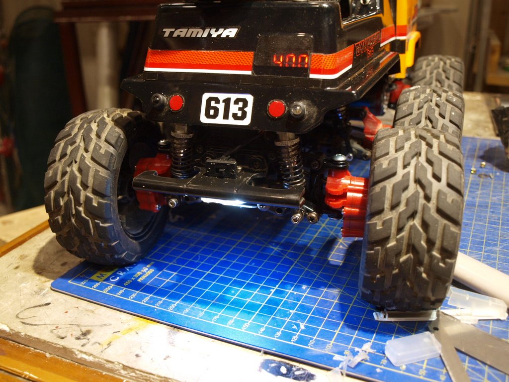

Ho alcuni aggiornamenti e modifiche al Dynahead.
ho montato la centralina 4 ruote sterzanti con arduino nano
seconda scheda nano che si va ad aggiungere a quella che già gestiva il servo della camera fpv.
nonostante entrambe le centraline condividono il segnale di sterzo non interferiscono tra loro.
adesso è veramente agile almeno a bassa velocità, gira 180° in circa 80cm.
ho impostato la centralina per eliminare totalmente le 4 ruote sterzanti a tutto gas, giusto per evitare di cappottare.
tra l'altro il dyna gira già abbastanza anche 2ws.

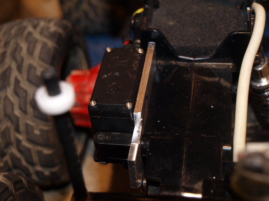

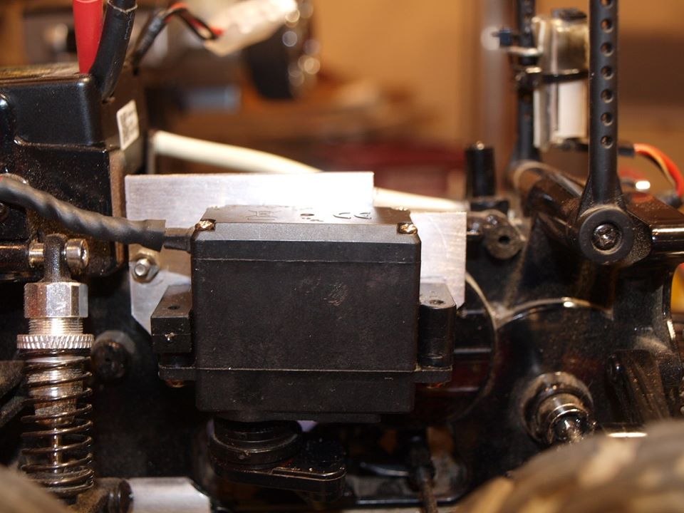

il servo l'ho dovuto spostare dalla posizione delle istruzioni perchè è completamente sbagliata, ho dovuto anche fare una piastra per evitare che basculi.. di scatola è spostato di 4 mm nel vuoto e ovviamente quando lavora si piega di traverso.
il servo posteriore su questo camion è messo in modo assurdo, necessita di modifiche radicali sia per avere un fissaggio solido e sia per trovare la giusta leva efficace per farlo funzionare, di scatola lavora bene solo girando a destra, il rinvio resta diagonale in altezza e la posizione crea un punto morto girando a sinistra.
in pratica ho montato il servo circa un centimetro più in basso e arretrato rispetto ai fori dei supporti e adesso funziona tutto benissimo.

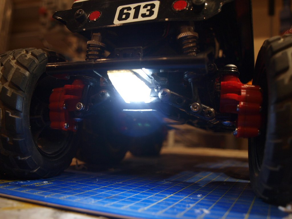

poi ho montato una luce per illuminare i miei passi in notturna.. davvero comoda in certe situazioni.

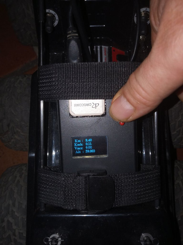

infine ho costruito un gps per tenere il conto delle distanze percorse, velocità e dislivelli..
https://create.arduino.cc/projecthub...52375&offset=0
l'ho montato dentro una scatola indipendente in modo da poterlo portare in girata anche su altri modelli.. è tenuto da un paio di cinghie e viene alimentato dalla usb sul tetto.
in questo modo ho ricostruito le girate fatte e i 32-35km che al momento ha già percorso.

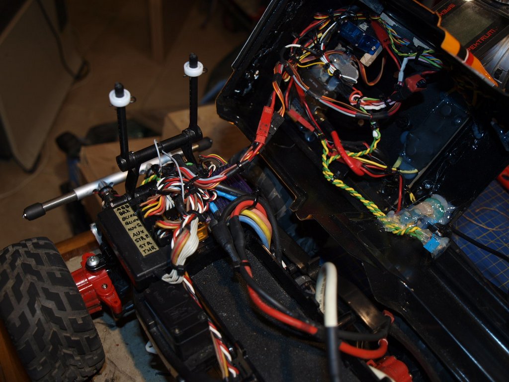

in questi giorni ho rinnovato la centralina nano e ho aggiunto altri gadget.
adesso con una sola board nano e i 3ch della mia radio posso controllare la rotazione della cam fpv in cabina, gestisco lo sterzo posteriore in modo proporzionale al gas (a tutto gas torna ad essere 2ws) ho aggiunto le frecce, la luce del freno/retro e volendo ho una coppia di pin liberi per una ulteriore coppia di abbaglianti quando vado a tutta velocità.

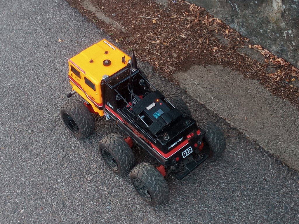

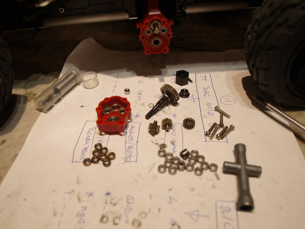

ad ogni modo dopo ieri sera e 74km percorsi ho cambiato il pignone stock di alluminio e burro del kit
francamente credevo fosse messo molto peggio, non è affatto da buttare.
credo di aver azzeccato l'acquisto considerato il tipo di impiego che ne sto facendo, la meccanica sembra essere molto affidabile per farci tanti chilometri.
avevo già controllato 2 portali rossi quando ho convertito le ruote posteriori sterzanti e sono altrettanto in ordine.
anche i consumi mi stupiscono in positivo, col motore che monta (17.5T sensored) viaggia a 10- 11 kmh di velocità massima e non avrò mai bisogno di più di due batterie 5500mA per portarlo a giro.. anche perchè ci farei circa 30km e a quel punto il problema sarebbero le gambe.
allego le foto della nuova centralina, del freno e delle frecce.
se ho tempo completo la fanaleria sfruttando l'ultima coppia di led pin della controller per aggiungere con una coppia di abbaglianti che si acceneranno solo oltre una certa velocità.
