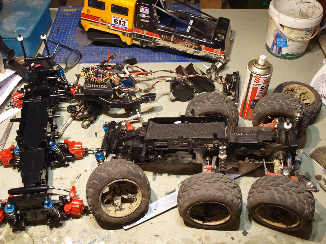

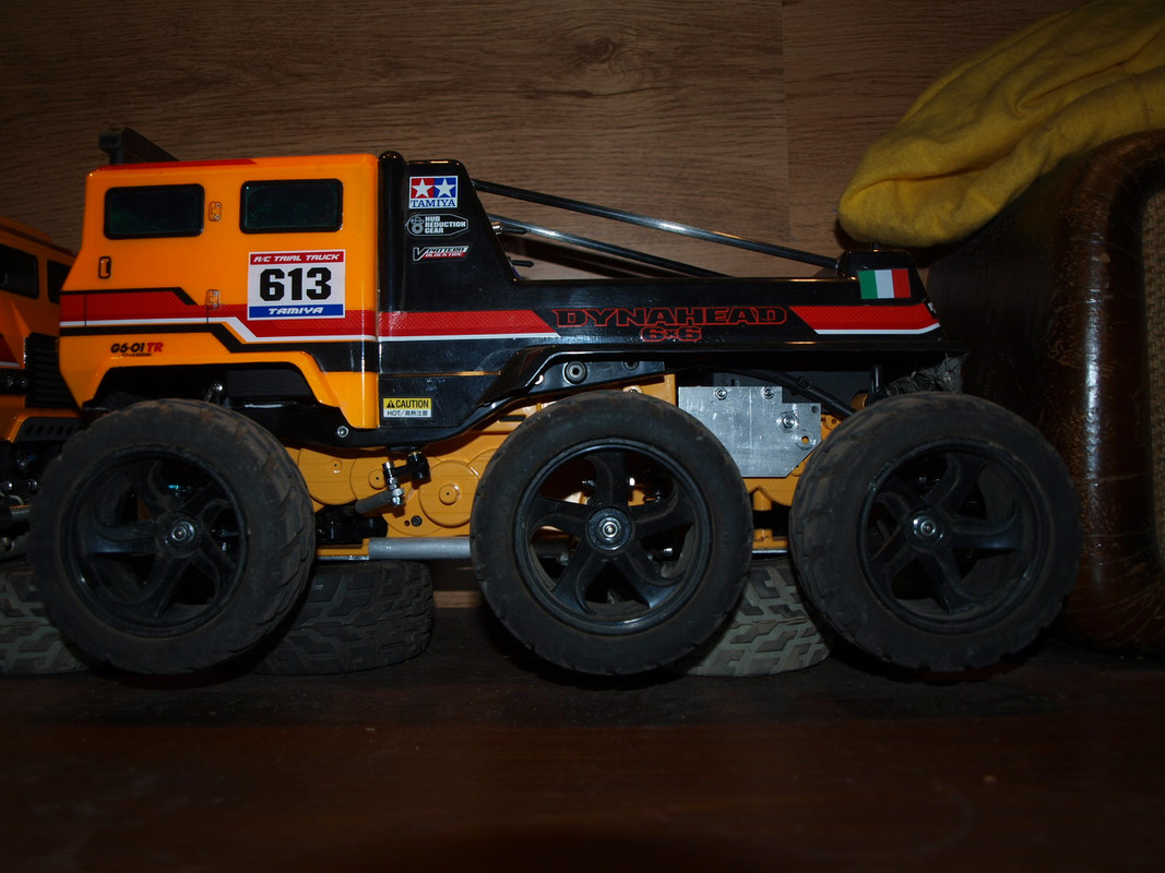

venerdì ho pensionato il primo Dynahead dopo 1 anno e 322km percorsi.

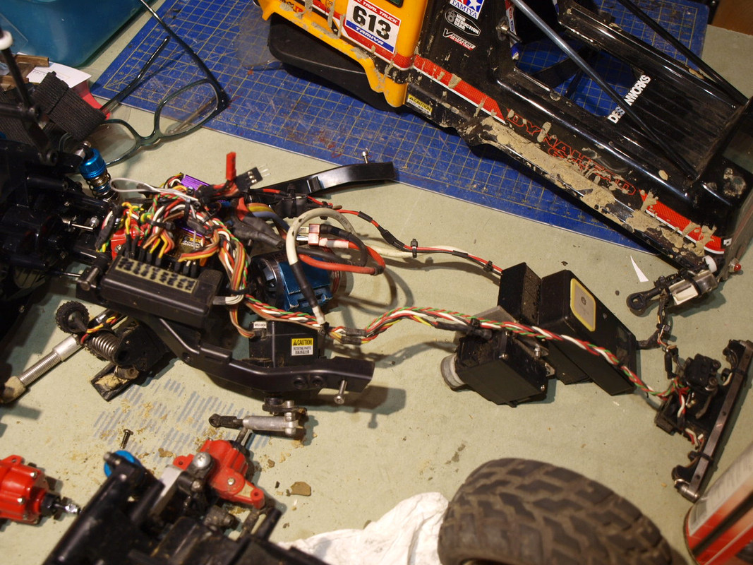

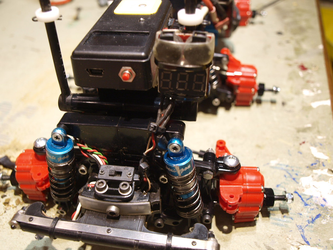

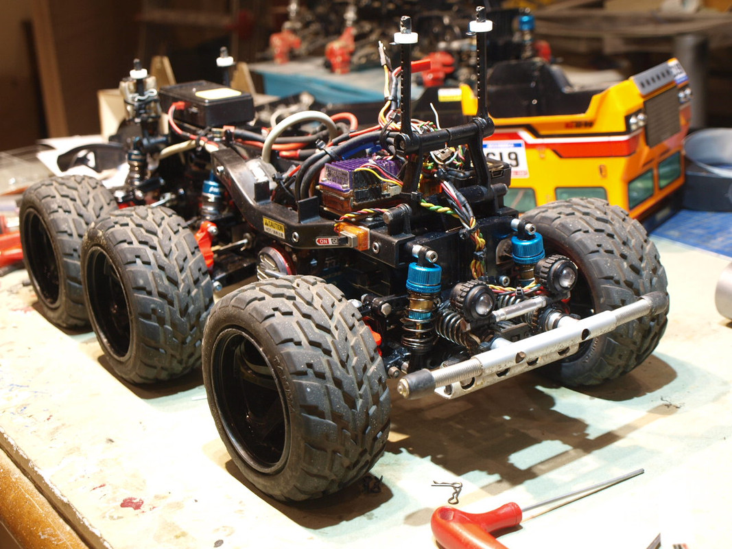

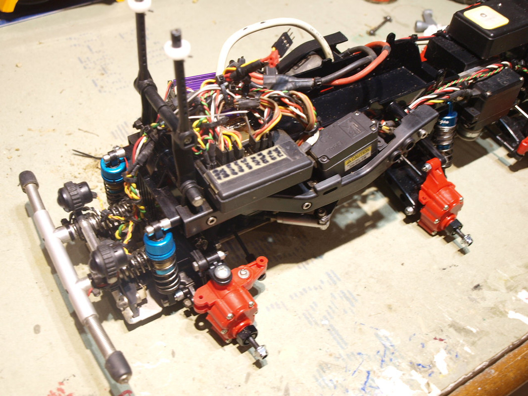

ho smontato l'elettronica con attaccati i paraurti e alcuni pezzi da trasferire sul nuovo telaio.
in un oretta ho sistemato il nuovo camion con cuscinetti nuovi e bene ingrassato..
ho eliminato fin da subito le viti autofilettanti da 4mm e le ho sostituite con viti di acciaio inox e boccole di rame per la parte liscia da 4mm.

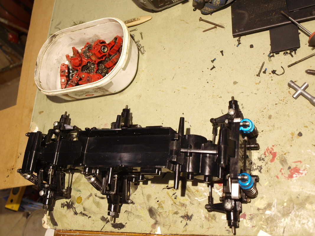

il vecchio telaio non l'ho ancora smontato.
sommariamente non ha nulla di rotto e gira ancora fluido, penso che tutti gli ingranaggi nel telaio siano in ottime condizioni.
il pignone d'acciaio l'ho trovato in condizioni pari a nuovo, lo cambiai attorno a 150km.
i bicchierini hanno dei segni ma sono perfettamente usabili insieme agli ossi che hanno il traverso solo leggermente ovalizzato.
il vero consumo l'ho trovato nei portali rossi, i piccoli ingranaggi di ottone sono taglienti e piuttosto consumati.. non farebbero mai altri 100km ma certamente ne potrebbero fare 40-50 quando mi troverò a dover ordinare i ricambi per fare un terzo dynahead con i pezzi usati di entrambi.
ho preferito cambiarli adesso piuttosto che portarli a fine.
si capiva bene dal rumore che ci sarebbe mancato poco a saltare i denti.
gli ingranaggi argento con i quali si accoppiano sono invece ancora in ottimo stato.
non ho fatto foto dei pezzi consumati, appena lo smonterò vedrò di fare qualche scatto per documentare 320km cosa possono aver significato.

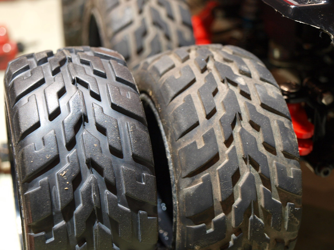

le gomme usate invece le ho rimontate sul nuovo Dynahead.
sono consumate sulle spalle ma per le girate urbane possono ancora fare tanta strada prima di aver bisogno del nuovo set di gomme.
per il fuoristrada ne ho altre.

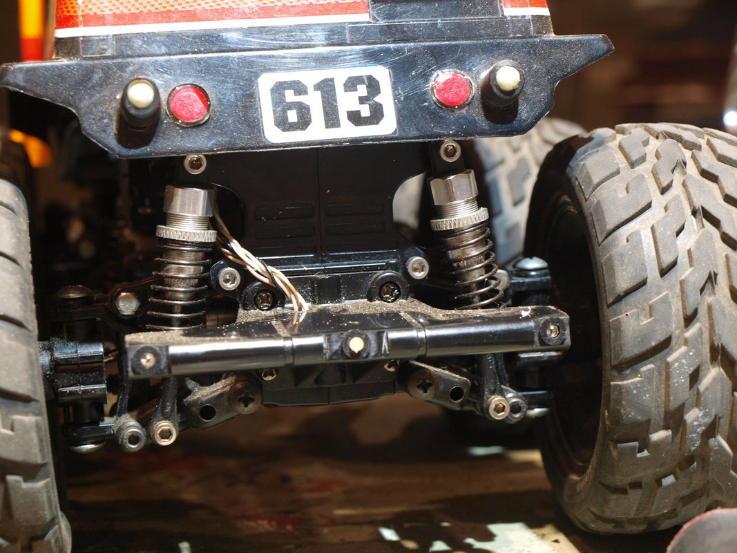

ho costruito il tirante di sterzo salva servo a 220km e non ho mai rotto nulla.

Se vi piacciono i video di Firenze dalla prospettiva del camioncino sarò felice di girarne altri.
ormai quasi tutti i giorni per motivi di salute mi faccio una decina di chilometri col Tamiya g6-01 una ottima scusa per camminare.

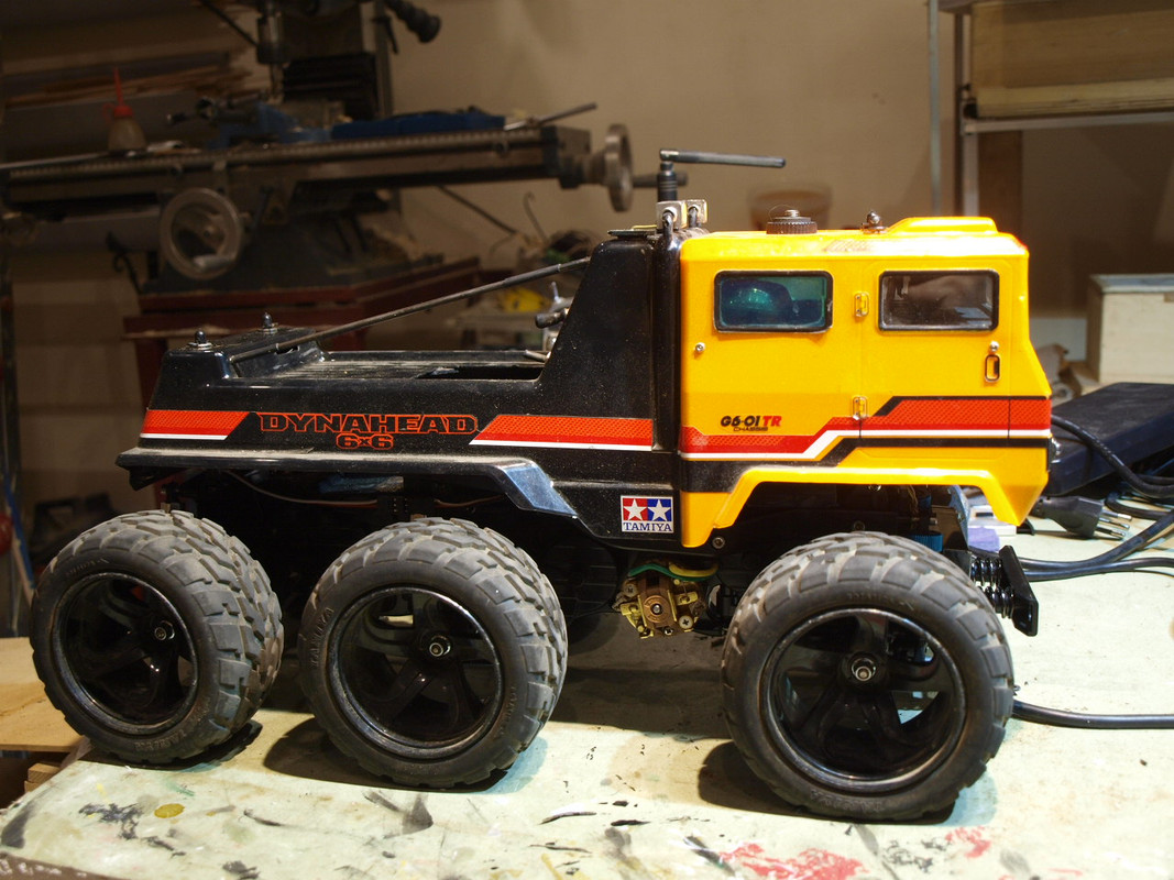

Credo che prima di natale il Dynahead 1 trasformato in Dynakong senza portali (finiti gli ingranaggi di ottone a 320km) arriverà ad aver percorso 1000 chilometri.
a quel punto gli farò una seria manutenzione cambiando ossi bicchierini e cuscinetti ma anche le gomme che ormai sono davvero finite.
al momento sono a 734km con gli ultimi 14 di ieri.
recentemente ho montato un motore sensored surpass 17,5T e con quel motore e una lipo 5500mAh faccio 18-20 km di percorrenza e 21 di velocità massima.
Ieri con 14km di passeggiata ho riportato a casa la batteria a 3,61v per cella.
il Dynahead 2 con i portali rossi invece è ancora nuovo, ha 50 km scarsi.. l'ho dedicato alla montagna solo che non ho mai tempo per andarci, alla fine sto usando sempre il primo Dynahead ormai trasformato in G6-01 non più TR. al quale ho cambiato solo il telaio per colpa mia, una distrazione contro un marciapiede ho incrinato il foro che tiene di un braccetto, riparabile ma ho preferito cambiarlo..

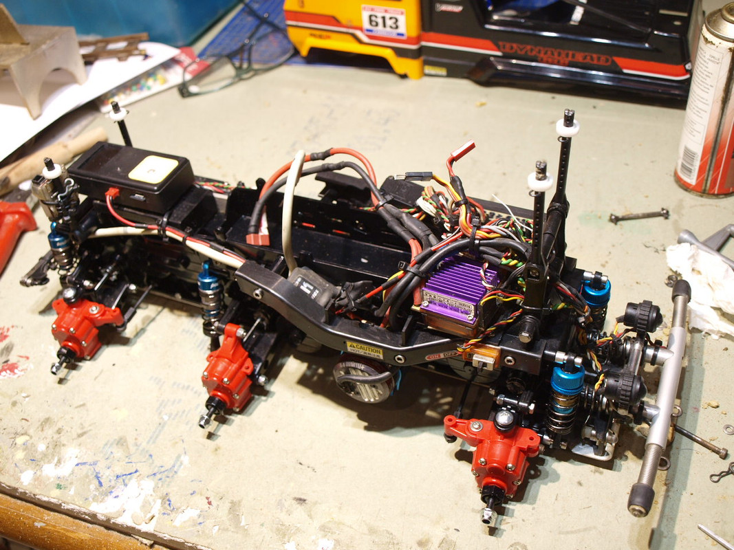

mi accorgo ora che mancano un sacco di foto, ho lasciato la storia del camion a giugno quando ho trasferito l'elettronica sul nuovo camion..
si ma poi mi faceva tristezza il vecchio telaio lasciato sudicio inutilizzato quindi ci ho fatto sopra i camion che sto usando praticamente sempre ancora adesso e col quale sommando i chilometri fatti prima quando aveva i portali sono arrivato ad averne percorsi circa 730km ma ingranaggi, ossi e bicchierini lato telaio sono sempre loro.
il vecchio l'ho sistemato senza portali rossi e ribattezzato Dynakong.
ho montato la seconda carrozzeria Dynahead però senza fpv e troppi gadget pesanti, l'ho lasciata leggera e agile con giusto le luci indispensabili e un faro di potenza perchè gran parte delle girate urbane finisce che le faccio di sera.
qui con la carrozza da fpv e un motore a spazzole provvisorio
infine quando ho rotto il telaio contro un marciapiede ho messo quello giallo del Volvo.
questa è la carrozzeria leggera con sul tetto una bella barra luce che trasforma la notte in giorno.
