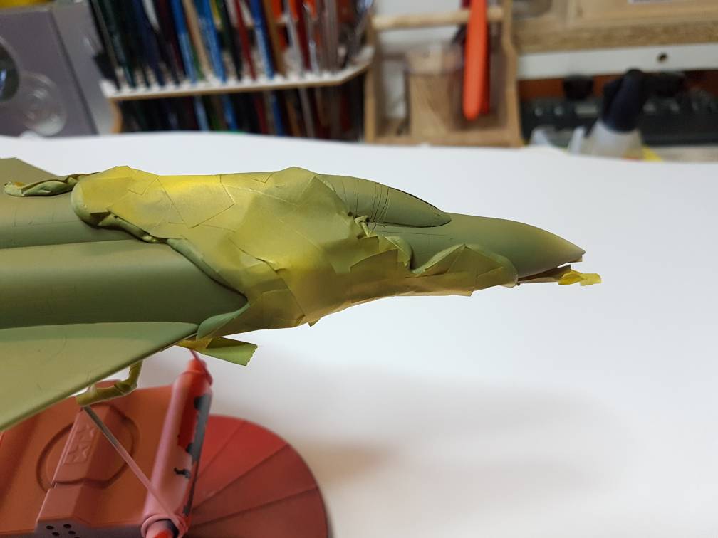

Vorrei aprire una discussione per ascoltare le vostre esperienze sul tema.
Lo so che non si dovrebbe fare, che è sconsigliato ovunque , ma io, ad esempio, durante il wip del F-4 Phantom, non tanto per ignoranza ma proprio perchè non ci stavo minimamente pensando ho dato il TS 29 sul radome, con base acrilica Gunze con successo e ottimo risultato.
A questo punto, perchè? E' stato fondamentale il tempo di asciugatura della base acrilica? E' stato un colpo di fortuna? L'angelo del modellista?
Ciao, Massimiliano.

Si lo so che non si deve fare, quella tabella la tengo in bella vista appesa alla mia postazione di lavoro.
Ma io, dimenticandomene, ho dato il lacquer sopra l'acrilico senza alcun problema. Il mio proposito era verificare le esperienze di altri utenti , o scoprire di essere l'unico.
Qui una foto del Phantom con il base coat Gunze
Laquer paint Tamiya sopra acrilico Gunze/Tamiya-20181223_100943.jpeg
Laquer paint Tamiya sopra acrilico Gunze/Tamiya-20181231_183215.jpeg
E il Radome fatto con TS 29
Laquer paint Tamiya sopra acrilico Gunze/Tamiya-20190119_164820.jpeg
Ciao, Massimiliano.

Diciamo che quella tabella è un po' parafondelli da parte di Tamiya che non si prende la responsabilità se dovesse per qualsiasi motivo esserci una reazione tra le due tipologie di colore. Anche il famigerato Gloss Clear TS13 che a volte mangia le decals sottostanti, per anni non è stata data alcuna controindicazione, solo recentemente sulle bombolette hanno scritto che potrebbe rovinare le decals sottostanti.
Secondo me la regola di buon senso è sempre la stessa, dare mani leggere e lasciare asciugare bene prima di tutto il colore sottostante e poi tra una passata e l'altra, in questo modo il pericolo di strane reazioni si abbassa notevolmente come è successo per il tuo radome
Grazie Model, è proprio come pensavo io, in quel periodo ricordo che tra una mano e l'altro di colore, tra impegni vari, passava anche una settimana

Da quello che ho capito io il problema lo puoi avere se lo il primo strato non è del tutto asciutto anche se al tatto lo sembra e ne metti uno incompatibile sopra quindi ti ritrovi due strati in asciugatura che fanno reazione oppure se il secondo strato lo dai talmente bagnato da riuscire ad intaccare quello sotto; in altre parole se dai mani leggere leggere e lasci asciugare con cura ogni strato non dico che puoi mettere tutto sopra tutto ma quasi
