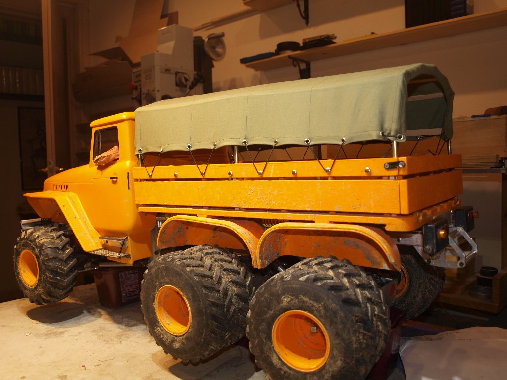

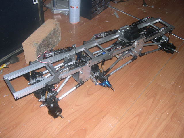

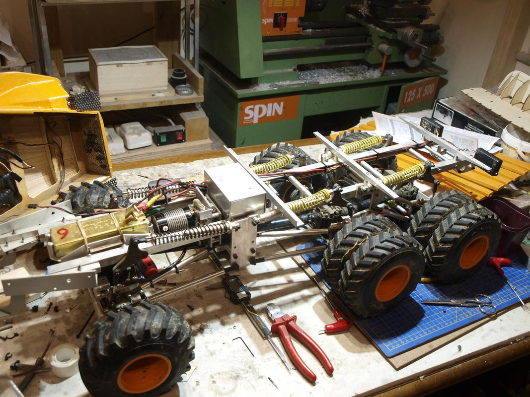

Vecchio 22-04-21, 10:40 PM   #43
Registrato dal: May 2002
Messaggi: 592
wrighizilla inizia ad ingranare.
Originariamente inviata da DonCiccy Visualizza il messaggio
Ma è bellissimo! complimenti!
Ti chiederei che modello è ma suppongo che sarebbe più giusto chiederti che modello era prima che tu lo trasformassi

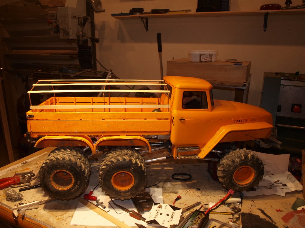

è un camion di 9kg basato su ponti tamiya txt-1 e una trasmissione traxxas e-maxx primo tipo con ingranaggi di metallo e circa 120 pezzi fatti a mano.
la cabina è in vetroresina e legno, inventata di fantasia.
non è mai stato qualcosa che ho trasformato, è nato grazie al tornio e la fresa mettendo insieme i pezzi.
da questo primo camion è nato il secondo camion che è un pelino più lungo e leggero, ha più o meno la stessa concezione con giusto le correzioni derivate dall'esperienza acquisita.
il motore non è più di lato ma centrale e il baricentro è più basso.
anche questo ha la cabina in vetroresina e legno fatta a mano
sono entrambi ottimamente funzionanti.
mia figlia trainata sullo slittino ora è quasi maggiorenne, ti lascio immaginare quanti chilometri hanno fatto.
di questa vita qui.
Ultima modifica di wrighizilla; 22-04-21 a 10:56 PM

Bellissime costruzioni.
10 e lode per il camion arancio.
Molto suggestiva la foto con i fari accesi .
