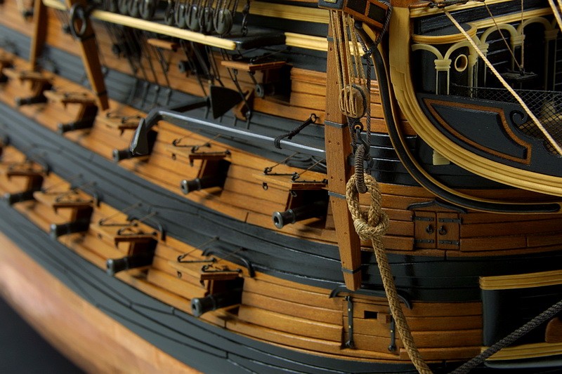

ciao. ho cercato in altri modelli e mi pare che siano riusciti a metterlo senza interferire con i mantelletti.

la terza foto da un po' l'idea che lo spazio sia sufficiente...ma comunque i mantelletti come si "attaccano" alla fiancata?

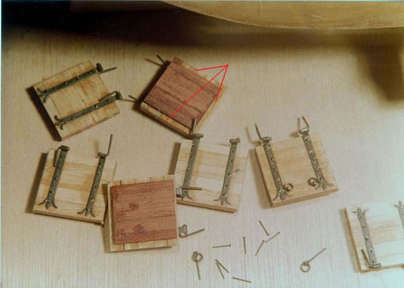

se hai quelli commerciali di ottone scuri e' gia tutto integrato altrimenti fai come in allegato

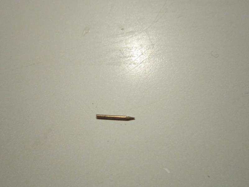

Le false cerniere sono queste (quelle a punta). Dai disegni si capisce che devono sporgere dal mantelletto un pochino la punta. Se ho capito bene dalle tue foto questa sporgenza dovrebbe avvilupparsi attorno qualcosa...ho capito bene?
Ma questa e minima (forse neanche 1mm)...ma questo e l'unico modo?

si . le cerniere sono quelle.mi sa che te le fanno incollare di piatto e poi piegate per far stare aperto il portello.invece dovresti sfinale un po ( fino al mm) riducendo anche la punta ma mantenendo sempre quella forma romboidale . poi una parte la arrotondi attorno ad un filo metallico di dimensione opportuna. detto filo dopo lo pieghi ad angolo fai i fori di riferimento sulla murata assembli i cardini e li conficchi nel legno. e' il lavoro piu' semplice. come in prima foto(eventualmente appoggiane una sul portello e fai vedere .

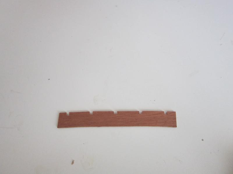

anzitutto grazie dell'aiuto....ma ho cercato di risolvere il problema da me cosi:
1. Ho praticato un foro non molto profondo nella fiancata nel lato superiore del contorno del sabordo;
2. Ho piegato la sporgenza delle cerniere a angolo di 90°;
3. Ho praticato un foro nel boro del mantellettodal loto delle cerniere,
4. Ho infilato nel buco del mantelletto un chiodino a cui avevo tagliato la testa per circa metà della sua lunghezza;
5. Ho infilato la parte sporgente del chiodo nel foro della fiancata e in questo ho infilato il mantelletto;
metto delle foto per rendere meglio l'idea.
certo questo non è il motodo più ortodosso ma e efficace (che per me è quello che conta)....e possono mettere i parasartie
