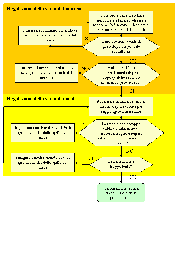

salve ragazzi,ho scaricato questa mappa:
http://www.modellismo.net/forum/atta...e-image005.gif
http://www.modellismo.net/forum/atta...e-image006.gif
per carburare la macchina bisogna seguire uno schema tipo minimo meccanico,massimo,minimo dinamico o si può fare alla rinfusa?
poi avrei altre tre domande:1°:nella regolazione del minimo meccanico,all'ultimo dice:"il minimo è molto alto e le ruote girano?".se io dicessi no,poi,come continuo?
2°:io lo spillo dei medi nn ce l'ho,quando finisco di regolare il minimo dinamico,ho finito?
3°ma per carburare con questa mappa devo azzerare la carburazione?
Meno male che ho imparato a carburare con 2 consigli di un negoziante, perche' se dovevo seguire questi 2 schemi avrei abbandonato il motore a scoppio in favore di quello elettrico

Originariamente inviata da piccolo Visualizza il messaggio
un'altra sola domanda e bastaerchè invece di uno intero si fa mezzo serbatoio per la carburazione?
perche' tutto pieno il motore tende a girare + grasso, a serbatoio vuoto tende a girare magro,si fa la carburazione a meta' serbatoio per ovvi motivi, 1° non giri per molto a serbatoio tutto pieno o quasi vuoto, inoltre viene fatta una tegolazione "media" che va bene sia con il pieno sia quando sei quasi a secco, ma come detto girerai un poco + grasso con il pieno e un po + magro a fine serbatoio,e maggiore e' il volume del serbatoio e maggiore e' questo divario.
io per provare ho tentato di carburare con il pieno o con serbatoio mezzo vuoto, in un caso quando si svuotava era magrissimo e si spegneva,nell'altro quando facevo il pieno si ingolfava, quindi carburare a meta' serbatoio e' la scelta + ovvia.
ciao
jackal21 non è in linea   Rispondi quotando

ultima cosa e finisco di rompere brig: : per "dare brevi accelerate a fondo" all'inizio,si intende a ruote alzate?
piccolo non è in linea   Rispondi quotando
Vecchio 12-01-14, 03:48 PM   #97
L'avatar di angelokanay
Registrato dal: Aug 2006
residenza: Asti-piemonte
Messaggi: 25,498
si

Ciao scusate è il primo messaggio su questo forum.
Nn riesco a rispo dere al post sulla carburazione.
Ho una macchina 1/8 di cui non conosco il nome ho resettato la carburazione e devo farla ex novo.
Beccato che la.macchina parte a stento e nel momento in cui si mette in moto nn capisco quale delle 4 viti debba regolare. Mi daresti una mano? Vi mando una foto chiarificatrice....ho 4 viti tutte sullo stesso lato...partendo con tutte le viti strette vorrei capire come far partire la macchina...
Grazie a tutti coloro che mi daranno una mano!
Franz

Ciao,
Dopo aver letto diverse cosine su internet provo a sintetizzare cosi che possiate dirmi se ho capito correttamente il da farsi.
Il minimo meccanico l'ho regolato in maniera tale che resti una fessura di 1 mm nel condotto del carburatore a gas chiuso. Massimo e minimo li ho avvitati al massimo e successivamente svitati di 3 giri ciascuno (nn ho le impostazioni di fabbrica).
Domanda 1: consapevole che la macchina potrebbe non essere ben carburata siete in grado di garantirmi che se il resto è ok la macchina parte?
Una volta partita e calda se fuma troppo e sputa liquido devo smagrire un pò e viceversa ingrassare se fuma troppo poco?
sapreste confermarmi dalla foto precedentemente postata quali sono le relative viti del carburatore? Sono certo sul massimo e credo che il minimo meccanico sia quello con la vite d'orata appena sotto il massimo mentre il minimo è alla destra del minimo meccanico.
Grazie a chiuque risponda visto che sono smanioso di imparare ad usarla per bene.
Franz
Sent from my GT-I9505 using Forum mobile app
franz.mauro non è in linea   Rispondi quotando
Vecchio 19-01-14, 09:07 PM   #100
Messaggi: 25,498
Originariamente inviata da franz.mauro Visualizza il messaggio
no.potrebbe non partire comunque.
corretto
vite dove arriva il tubo miscela=massimo
vite nel corpo carburatore grande=minimo dinamico
vite piccola messa di traverso sul corpo carburatore=minimo meccanico
