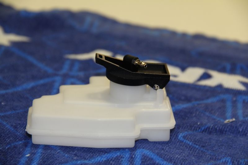

predefinito Uscita n°3
in questa uscita abbiamo il serbatoio già assemblato ed il supporto ammortizzatori anteriori. Partirei direttamente da quest'ultimo... Il supporto è in plastica. A occhio sembra plastica "normale", non caricata (di carbonio od altri materiali che lo rendono più resistente).
Il nostro compito consiste nel fissare la parte superiore dell'ammo al foro centrale del supporto tramite uniball.
Ora ... parliamo del serbatoio... Ha una forma particolare, molto basso con una capacià di circa 65cc.
Presenta una presa di pressione in ottone sopra al tappo del serbatoio, mentre il pescaggio della miscela è un semplice tubo in plastica che pesca dal basso ed aspira verso l'alto.
Non c'è un filtro miscela interno ma ci sono delle mini paratie interne per limitare la produzione di schiuma generata dallo sciabordio della miscela.
Ora veniamo al problema... Il tappo. All'interno del tappo troviamo una guarnizione ad o-ring rossa che... è troppo grande. Non consente al tappo del serbatoio di chiudersi, con conseguente fuoriuscita di miscela e mancanza di pressione.
Ho smontato il tappo per capire bene... L'O-ring ha diametro interno 16mm ed esterno 21.6 circa. L'imboccatura interna del serbatoio è 21.6. Le misure coincidono. Però.... c'è un però... All'interno del tappo c'è uncilindretto in plastica su cui va fatto calzare l'o-ring e poi tenuto in sede da una piastrina fissata con 2 viti. Questo "cilindro" ha il diametro di 18mm e, calzando l'o-ring il suo diametro esterno si allarga a 23mm, impedendo la corretta chiusura del tappo. Spero che DeAgostini corra in fretta ai ripari e corregga il problema, cambiando l'o-ring o il tappo.
