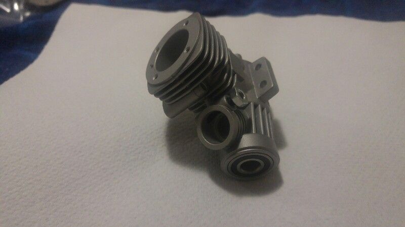

Partiamo con una piccola considerazione... Nel carter del motore troviamo i due cuscinetti. Quando sarà necessario sostituirli (se usate il modello, SARA' necessario) ve ne accorgerete dal gioco che l'albero acquista sugli stessi. Per toglierli, una volta smontato tutto il resto, scaldate il carter in forno in modo da dilatare i metallie poi dovrete estrarli o con estrattori apposta o cacciaviti (ma non segnate il carter!!!). Sul carter troverete stampato il numero 18. Wuesto numero rappresenta la cubatura in pollici (0.18). Nel nostro caso sono 3cc. Ricordatevi che non sempre si può girare con questa cubatura in pista (e soprattutto in gara)... Chiedete sempre.
Ultima considerazione sul carter... Le istruzioni fanno montare i supporti del motore alla fine di quasi tutto il lavoro. Soprattutto se avete brugole a cacciavite (e non solo ad "L"), fissate subito i supporti al motore. Intanto non ci sono regolazioni su di essi e, montandoli subito, farete meno fatica (ricordate il frenafiletti). Io l'ho fatto alla fine ma avrei fatocato meno a farlo subito...
Nel fascicolo 54 troviamo l'accoppiamento. Si chiama così perchè si accoppia un pistone con una camicia della misura migliore e che consenta un perfetto funzionamento. La camicia è conica (anche se non sembra) e si stringe in alto. Per questo avrete quella sensazione di bloccaggio quando il pistone raggiunge il PMS (punto morto superiore, pistone tutto in alto). Col tempo si logorano e la camicia diventa cilindrica. A quel punto il motore perde compressione e prestazioni e bisogna sostituire l'accoppiamento. Di solito si sostituisce anche la biella insieme in quanto sia la bronzina che va sull'albero motore che quella nella spina dentro al pistone si logorano. Cambiarla non è difficile, ci sono varie guide sulla rete. Per dirlo in due parole, la spina è tenuta nel pistone da due fermi a forma di "G". Bisogna estrarli ruotando con una pinzetta agendo sulla pare orizzontale della "G", il "-"girando in senso antiorario per farla comprimere. Una volta rimossi i fermi si spinge fuori la spina.
Altre due piccole informazioni... Il foro che vedete sopra la bronzina che va sull'albero motore (e mi pare ce ne sia un'altro sotto) servono a far entrare la miscela (che contiene olio) ed a lubrificare la bronzina. Se montate la biella al contratio la bronzina non si lubrifica correttamente. Il pistone invece ha uno svaso nella parte che va all'interno. Questo perchè quando si trova nel punto morto inferiore (PMI) in quel punto si trova il contrappeso dell'albero
motore.

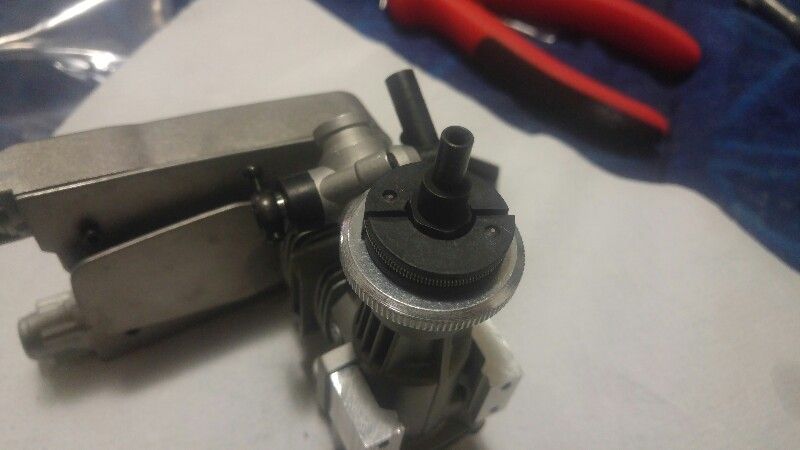

Ora inseriamo il cuscinetto unidirezionale sull'albero che esce dal motore. La parte argentata che sborda fuori dall'unidirezionale va montata rivolta verso il motore. Chiudiamo poi montando e fissando lo strappino.
Procediamo montando il cono sull'albero, seguito dal volano, dal dado ferma volano con prolunga per la campana della frizione. Ora montiamo la frizione. Nel nostro caso mi pare sia in materiale plastico. Esistono diversi tipi di frizione. Quelli normali hanno 2,3,4 ceppi che possono essere in materiale diverso (teflon, carbonio o pelle) e dare attacchi diversi.
Nel nostro caso ho alesato leggermente i fori di fissaggio della frizione per farli muovere un po' più liberamente. Per montare la molla, un consiglio... L'anello rotonto è l'occhiello, mentre l'anello a "D" è il gancio, che si apre in basso alla parte verticale.
Ora inseriamo la campana della frizione. Normalemnte le campane hanno o il cuscinetto o la gabbia a rulli. Nel nostro modello abbiamo entrambe... In più sui modelli da gara i pignoni sono avvitati sulla campana in modo tale da cambiare il rapporto in base alla pista.
