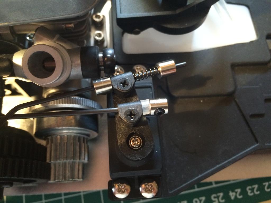

predefinito Posizionamento del carburatore
ciao Cava come già esposto da Alfetta 90 c'è qualche anomalia nel montaggio del carburatore e relativo leveraggio ( posto le foto ).
Non è che per caso la leva dell'acceleratore, che è montata sulla stessa squadretta di quella del freno, va montata nel verso opposto a quella del freno ??

Come dicevo a me non è più arrivato niente come pezzi. Se giri il carburatore con la ghigliottina verso il freno ci sta? lavora bene?

Originariamente inviata da cava Visualizza il messaggio
Dal video visto anche su YouTube ( https://www.youtube.com/watch?v=jPp2dehy-t8 ) si vede benissimo che il carburatore è montato in senso inverso a quello delle foto e delle istruzioni. A questo punto provo a girarlo !

Vecchio 11-08-16, 07:46 PM   #115
L'avatar di alfetta90
Registrato dal: Apr 2016
Messaggi: 37
alfetta90 è un newbie...
Ciao zugianni nei fascicoli dopo se osservi senza dire niente da alcune foto si osserva infatti chè e girato io ora sono fuori da casa cmq basta girare il carburatore e va nel modo esatto io l'ho girato

Vecchio 12-08-16, 10:49 AM   #116
Registrato dal: Jan 2012
Messaggi: 82
Zugianni è un newbie...
Ciao Alfetta anche io l'ho girato e tutto il leveraggio si accoppia perfettamente! Ora resta da sistemare i finecorsa ma ormai dopo le ferie ... Buon ferragosto ragazzi !! Ci si aggiorna

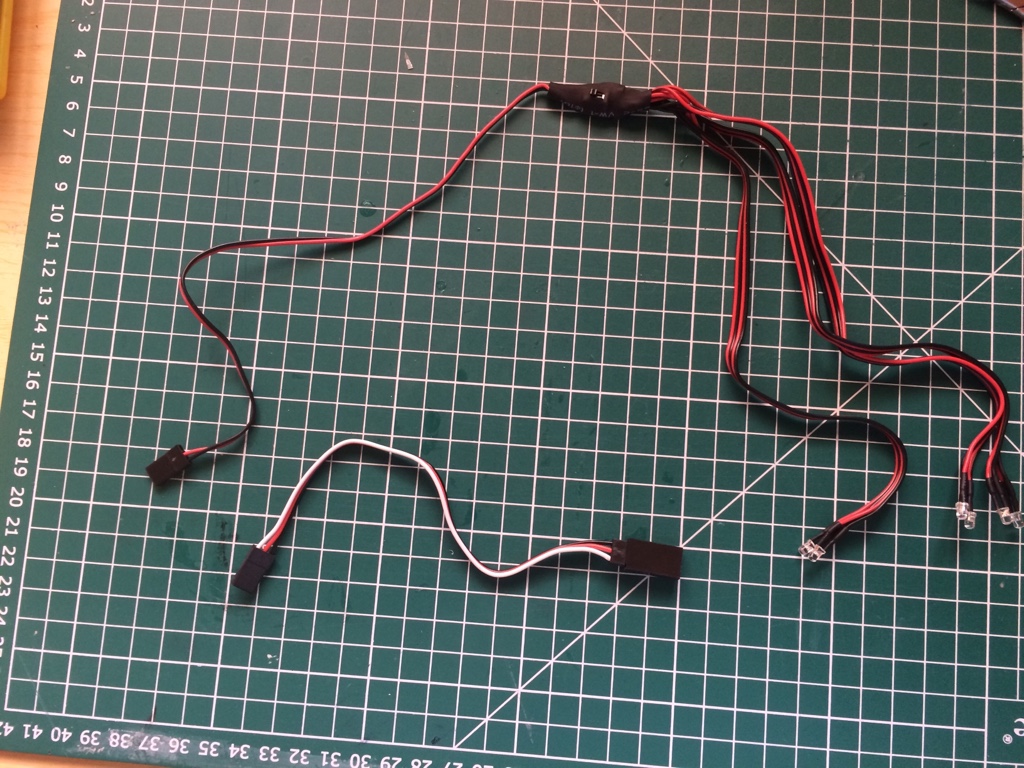

Buongiorno, e spero buon rientro dalle ferie, come procedono i lavori di montaggio ??? Volevo da voi esperti in consiglio: avendo io fatto il pacchetto premium della Lamborghini ( quindi 2 carrozzeri doppi copertoni con cerchi e luci dei fari, volevo sapere questi ultimi dove devo collegarli per l'alimentazione !!
Grazie !!
Zugianni non è in linea   Rispondi quotando
Vecchio 05-09-16, 12:01 PM   #119
L'avatar di cava
residenza: Como
Messaggi: 12,384
A me non è arrivato niente dall'ultimo montaggio.... Secondo me i led puoi procedere in 2 modi: prendi un cavo a Y e li attacchi sulla alimentazione della ricevente e, quando metti la carrozza, attacchi prima i fili, oppure prendi una lipo leggera (ma ti serve il suo caricabatterie), il regolatore di tensione (BEC) e fissi tutto alla carrozza, indipendente dalla macchina

Assieme alle luci ho ricevuto il cavetto bianco e rosso che allego in foto assieme alle luci ... [WIP] Lamborghini Huracan by DeAgostini - ModelSpace-imageuploadedbyforum1473083414.342355.jpg
