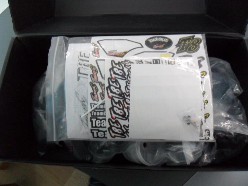

Arrow Nuova avventura: Team C T8E V2
Scontento della mugen ho deciso di cambiare.
Una volta dicevano "chi lascia la strada vecchia per quella nuova sa quello che lascia ma non sa quello che trova" ... spero di trovare belle cose
Per il momento solo un piccolo assaggio, seguirà un dettagliato reportage durante il montaggio.
Nuova avventura: Team C T8E V2-sam_0752.jpg   Nuova avventura: Team C T8E V2-sam_0753.jpg   Nuova avventura: Team C T8E V2-sam_0755.jpg
