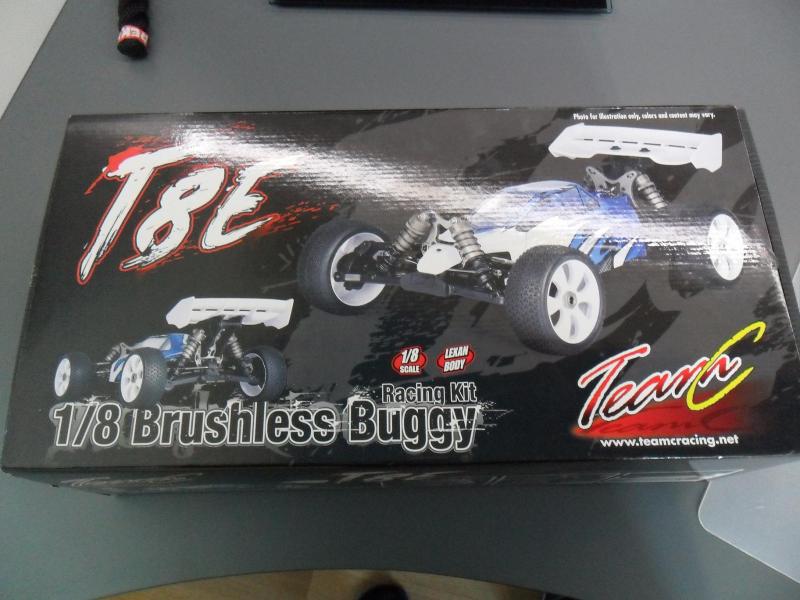

Scontento della mugen ho deciso di cambiare.
Una volta dicevano "chi lascia la strada vecchia per quella nuova sa quello che lascia ma non sa quello che trova" ... spero di trovare belle cose :brig: :brig:
Per il momento solo un piccolo assaggio, seguirà un dettagliato reportage durante il montaggio.
