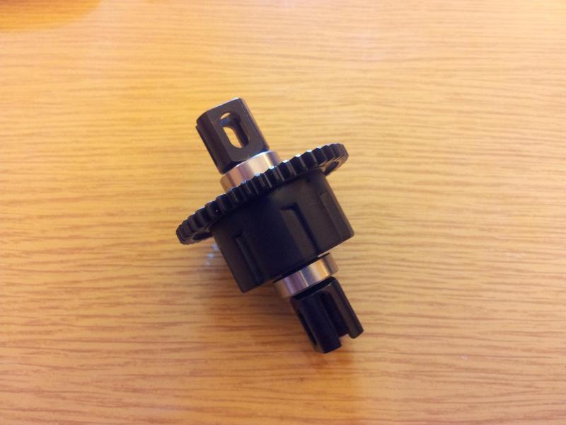

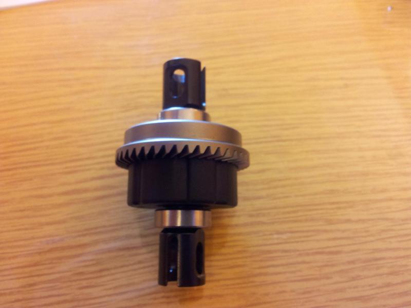

Il modello non lo ho ancora provato, però durante il montaggio in generale sono rimasto soddisfatto. Alcune soluzioni non mi piacciono molto, vedi posizionamento regolatore.
Gli ammortizzatori sono i migliori che abbia mai montato, su questo non c'è dubbio. Pompanti conici da 6x1,2 che scorrono perfettamente senza nessuna modifica. I tappi sono ben fatti e le membrane sono di qelle rinforzate che non si schiacciano (vedi mugen).
Le torrette ammortizzatori sono spettacolari, hanno uno spessore di 5mm e sono alleggerite al massimo.
Il differenziale centrale va assolutamente spessorato, altrimenti ha un gioco longitudinale assurdo. Personalmente ho messo, se non ricordo male, 4 rasamenti da un decimo.
Le plastiche sembrano ottime, quelle dei braccetti sono leggermente più morbide per assorbire gli urti più estremi.
Una modifica che ho deciso di fare da subito è quella di crare un specie di ponte sopra l'omocinetico posteriore dove alloggiare il regolatore. A mio parere in quel punto è molto più protetto, lo si abbassa di almeno 2cm e il cablaggio risulta più comodo.
Optional necessari sono le barre antirollio, quelle di scatola sono troppo importanti (2,8 ant. e 3,0 post.). Ho ordinato quelle da 2,3 ant. e 2,6 post. come consigliatomi da teo, che ringazio per i suggerimenti.
PS: Scusate per la qualità delle foto (samsung GS2)
Nuova avventura: Team C T8E V2-1.jpg   Nuova avventura: Team C T8E V2-2.jpg   Nuova avventura: Team C T8E V2-3.jpg
Nuova avventura: Team C T8E V2-4.jpg   Nuova avventura: Team C T8E V2-5.jpg   Nuova avventura: Team C T8E V2-6.jpg
Nuova avventura: Team C T8E V2-7.jpg   Nuova avventura: Team C T8E V2-8.jpg   Nuova avventura: Team C T8E V2-9.jpg
Nuova avventura: Team C T8E V2-10.jpg
Son of kyosho non è in linea   Rispondi quotando
Vecchio 10-07-12, 03:32 PM   #70
L'avatar di Son of kyosho
Registrato dal: Sep 2009
residenza: Bologna-Emilia
Messaggi: 4,314
Son of kyosho diventerà qualcuno prima o dopo!Son of kyosho diventerà qualcuno prima o dopo!
La modifica per spostare indietro il regolatore è un po' grezza ... nel caso in cui funzionasse farò una cosa fatta bene in carbonio.
Per il momento la provo con questo motore, cmq l'ideale sarebbe un cassa corta. Con questo leopard tra tappo motore e colonnina rimangono 3/4mm, provando flettere il telaio a mano non dovrebbe toccare. Vedrò.
Il resto delle foto.
