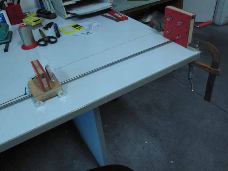

Vecchio 09-05-10, 11:57 AM   #69
L'avatar di gianfini
Registrato dal: Jan 2010
residenza: Civitanova Marche (MC)
Messaggi: 134
gianfini è un newbie...
Amici del forum, la macchina strizza fili e' completata e devo dire che aveva ragione Zak, a costruirla e' proprio una ca...volata, anche la realizzazione del cavo e' veloce, 1 minuto per 50 cm. e tutto a manovella.
Ho dei dubbi riguardo il tipo di corde, tre fili con torsione a sinistra diventa un cavo con torsione a destra, nelle navi la maggior parte erano con torsione a sinistra, domanda, si trovano fili con torsione a destra, se si quali? Ho fatto delle prove col polyester il risultato non e' soddisfacente, troppo lucido.
Grazie per eventuali chiarimenti.
giancarlo
Ropewalk, o come diavolo si chiama-immagine-01.jpg   Ropewalk, o come diavolo si chiama-immagine-02.jpg   Ropewalk, o come diavolo si chiama-immagine-03.jpg

Caro gianfi...non sei l'unico a dover dare ragione a zak...anche io dopo alcuni dubbi ho sperimentato la tecnica dell'invecchiamento ad olio...un risultato sensazionale, anche questa e una cavolata pazzesca..

La mia preoccupazione, una volta postato le foto della commettitrice,era quella di dover rispondere alle migliaia di domande che mi sarebbero poi state fatte, invece..........
Aparte la battuta, la torsione dei cavi mi sembra importante

Originariamente inviata da gianfini Visualizza il messaggio
giancarlo
magnifico...potentissimo maestro......lei si che se ne intende...
e ora confronta il risultato con ciò che si vede nei musei,nei modelli di qualità e poi con il refe commerciale e dimmi se si può continuare ad usare quest'ultimo....
no,non ci sono fili torticci da nessuna parte.
sono tutti piani...
quindi per ottenere un cavo piano in fase di torsione dei 3 componenti prima devi svolgerli e poi riavvolgerli per farli torticci......commettendoli ottieni il cavo piano.
a proposito....sottolineo che in realtà nei vascelli solo i cavi piu grossi erano torticci perchè risultato di commettitura di più cavi (piani).
pertanto dire che le manovre dormienti erano sempre torticce è una sciocchezza.
le più sottili erano piane.
analogamente alcune manovre correnti,quali ad esempio le grosse mure dei trevi,le drizze del XVII sec.che facevano capo alla taglia o i dormienti dei bracci dei trevi,erano torticce...
come hai notato tu il filo in materiale sintetico è da scartare...unico vantaggio è che per lunghe distanze resiste meglio alla torsione prima della commettitura.
poi a furia di usare la connettitrice ognuno fa delle piccole migliorie ed usa degli stratagemmi in funzione del proprio modo di lavorare.
puoi usare anche 2 o tre fili(lo fa il mio amico balestrieri) invece di uno per ogni gancio....così vari leggermente lo spessore del cavo risultante senza aumentare il numero di componenti a 4.....
segnati anche il numero di giri che fai in fase di torsione per essere sicuro di realizzare alla fine cavi tutti con la stessa"pezzatura".
si può anche elettrificare ma conviene solo se occorrono cavi molto lunghi....in quel caso a mano ci si stanca.
lo svantaggio è che a motore la controlli molto meno facilmente;a mano al primo problema ti fermi e provvedi.......
e poi occorrono motorini a bassa velocità ma potenti ed in grado di funzionare con la stessa potenza in entrambi i versi....quindi in genere ne devi accoppiare due...poi cinghie di trasmissione...pulsantiere di accensione e inversione...trasformatori...un casino....
