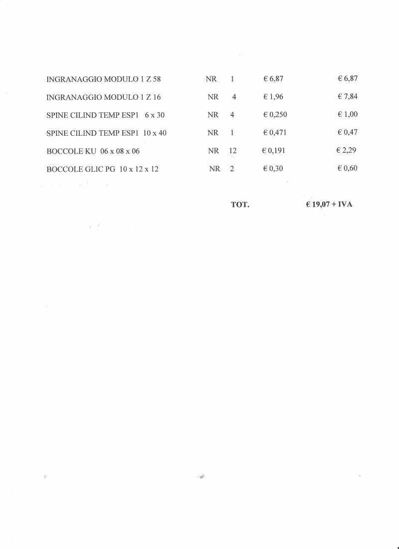

Ciao Giancarlo....ottima realizzazione....me la ero persa!!
Vorrei provare a costruirla anche io...dova hai comprato gli ingranaggi??
Se hai un progettino di quanto hai realizzato, sarei contento se tu me lo potessi fare avere....
Grazie!! e buon attorcigliamento!!!
Ciao Gicci;
Mi sembra strano, molti lamentano la non reperibilita' degli ingranaggi,nella mia zona ci sono almeno tre venditori di ruote dentate, sono negozi che vendono attrezzature per macchine utensili.
Ti posto il disegno per la costruzione della mia commettitrice e la lista della spesa, davvero irrisoria.
Spero si riesca a capire, nel caso contrario vedro' di rimediare in altro modo.
ciao
giancarlo

Originariamente inviata da zakimor Visualizza il messaggio
trovare gli ingranaggi è un'impresa....bisogna industriarsi....possono essere dei vecchi lego o dei pezzi di un meccanismo di qualche vecchia macchina da scrivere....o chissacchè.
sono curioso pure io.....dove li hai trovati?
e la sai un'altra cosa? la tua connettitrice è meglio pure della mia.....
Forse perche' ho la possibilita di utilizzare delle macchine utensili, l'importante comunque e' che funzioni e questo grazie sopratutto al tuo aiuto e disponibilita'.

Originariamente inviata da gianfini Visualizza il messaggio
Ciao Gicci;
ciao
giancarlo
Ciao Giancarlo, siccome a Civitanova ci capito spesso potresti dirmi il nome e magari l'indirizzo del negozio? se pensi di fare pubblicità va bene anche per mex. privato. Altra domanda: dalla lista ho visto che ci sono 4 ingranaggi satelliti con relative spine, ma dovrebbero bastarne 3 giusto?
PS:hai preso li anche la manovella?
Matteo

Originariamente inviata da SEA.WOLF Visualizza il messaggio
ciao sea
La questione del quarto ingranaggio, Zakimor insisteva che non serviva a niente, nel libro di Longridge c'e' un disegno con quattro ingranaggi.
Conclusione, ha ragione Zaki ne bastano tre, ne ho montati quattro perche li avevo gia' comprati, la manovella e' autocostruita,tondino d.6 morsa e martello, la manopola e' tornita.
ti saluto
giancarlo
...la poppa in suso e la prora ire in giù, com'altrui piacque, in fin che 'l mar fu sovra noi rinchiuso.
