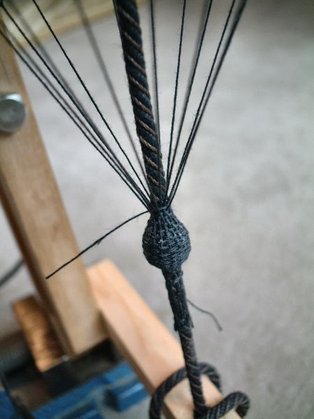

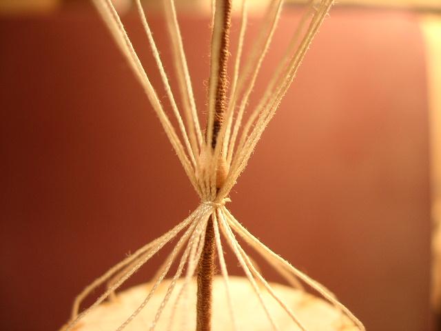

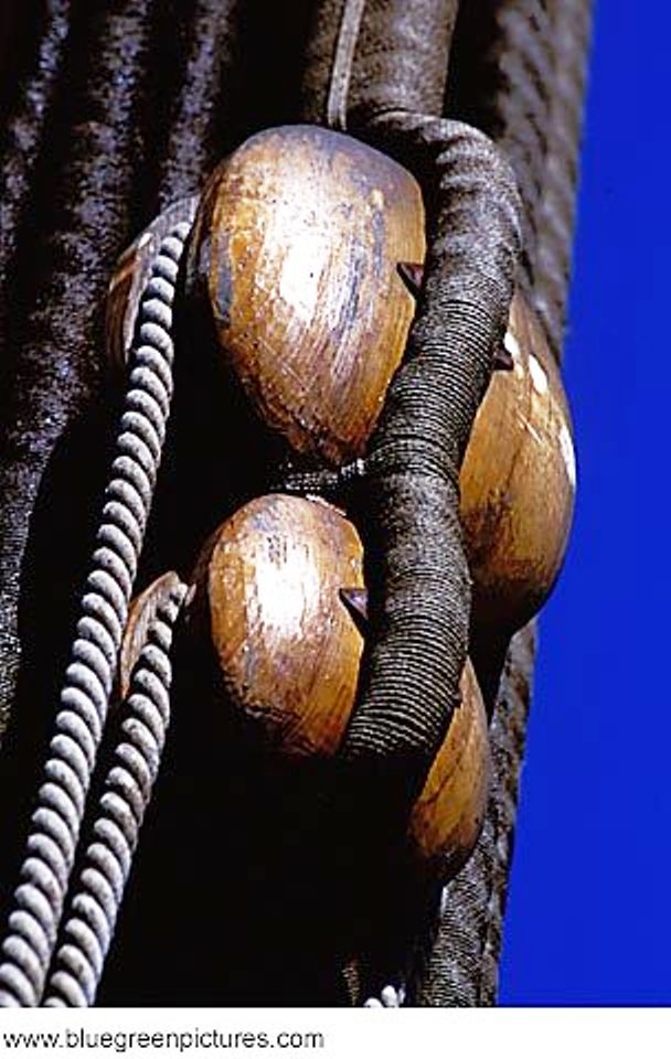

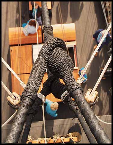

Vecchio 14-02-10, 01:45 AM   #52
L'avatar di zakimor
Registrato dal: Jan 2010
residenza: napoli
Messaggi: 797
zakimor è un newbie...
Originariamente inviata da Edward Teach Visualizza il messaggio
Visto che si parla della realizzazione del cordame volevo chiedere secondo voi come si realizza questo...sembra che la fune sia stata insaccata ...
insaccata?
sono cavi fasciati con sagolino per proteggerli dal logorio degli agenti atmosferici e dallo sfregamento di altre parti dell'attrezzatura.
si operava questa fasciatura su porzioni delle manovre dormienti...in particolare sulla parte di sartia attorno e subito sotto il colombiere,su tutta la prima sartia a proravia,sugli stralli dal pomo alla gassa e nella porzione attorno al piede dell'albero o attorno allo sperone di prora,sugli stroppi dei bozzelli maggiori,su alcuni tratti della ralinga delle vele(in corrispondenza dell'angolo di scotta) ecc.
è semplicissima come operazione ma difficile da spiegare...ci provo.
prendi una tavoletta di legno(pesante o appesantita o comunque bloccata sul piano di lavoro),ci pianti 4 grossi chiodi a zig zag,nell'ultimo ci infili un rocchetto di filo col quale intendi fasciare il cavo.
prendi il cavo da fasciare,ci leghi un capo del filo dopo averlo fatto passare a zig zag fra i 3 chiodi della tavoletta(in modo da ottenere uno svolgimento dal rocchetto controllato e sotto tensione)e inizi con pollice ed indice di ambo le mani a far ruotare(in senso opposto a quello dell'attortatura dei legnoli componenti)su se stesso il cavo in modo da far avvolgere attorno ad esso il filo in modo regolare e serrato da un capo fino ad arrivare all'altro.
un'operazione in apparenza difficile ma in realtà rapida e facilmente precisa.
più difficile a dirsi che a farsi.
il pomo di strallo invece(un ringrosso piriforme ligneo che consente all'occhiello dell'estremità dello strallo di far presa sullo strallo stesso per formare il cappio che avvolge il colombiere)a differenza di quanto illustrato su alcuni piani dozzinali,presenta una fasciatura dalla trama più complessa...ad intreccio(e che in realtà inizia e finisce un pò prima ed un pò dopo lungo lo strallo) ed ottenibile in modo perfetto e molto bello a vedersi in un'altra maniera che qui non vi descrivo per brevità....
un pò di foto...la prima è un dettaglio di un mio modello.

in genere si piazza un contrappeso agganciato dietro al carrello e opportunamente calibrato in funzione dell'effettiva trazione da sopportare e delì'inerzia del carrello stesso.
si fissano i tre fili (o anche 2 o tre coppie di fili insieme per ogni gancio,a seconda dello spessore finale da ottenere) che comporranno il cavo da realizzare legando ciascuno di essi ad un gancio della masuola e ad uno del carrello in modo che si presentino fra loro paralleli(magari a metà strada fra masuola e carrello si mette un distanziatore per tenerli lontani)e ben tesi (non troppo altrimenti si spezzano!!!).
si inizia,bloccato il disco del carrello,a far ruotare i tre ganci della masuola imprimendo così una torsione ai tre fili(assicurandosi che siano sempre ben tesi per tutta la loro lunghezza).
noterete che il carrello pian piano si avvicinerà poichè i fili si accorceranno.
fermerete e bloccherete il movimento dei ganci allorchè noterete che i tre fili inizieranno a deformarsi formando piccoli riccioli.....se continuate oltre si spezzeranno(se usate filo in nylon resiste meglio ma il risultato finale sarà un cavo più rigido),più torcete migliore e più fitta sarà la trama del cavo finale.
ora sfilate il distanziatore a metà strada e mettete in moto(ruotando in senso inverso)il disco sul carrello che inizierà ad allontanarsi lentamente e ad avvolgere fra loro i tre fili appena torti creando finalmente il cavo.
quando avrà raggiunto una"pezzatura"abbastanza fitta e soddisfacente si ferma il disco,si bloccano con attak le due estremità(specie se i fili sono sintetici poichè non hanno pelucchi che incollano fra loro per attrito i tre fili componenti),si tagliano e si lascia che il cavo appena formato si muova un pò liberamente per liberarsi dell'eccesso di giri di avvolgimento(ad un certo numero di giri di torsione e per una ben precisa lunghezza corrispondono un ben definito numero di giri di avvolgimento;per essere sicuri di farli tutti è meglio farne in eccesso e farglieli scaricare alla fine).
poi lo si stira tirandolo dalle due estremità...ed è tutto fatto.
con l'esperienza si imparerà a non spezzarli in fase di torsione e a contare il tempo(o le rotazioni)sia della fase di attortatura che di commettitura per evitare disomogeneità dei vari cavi via via realizzati.
on line si trovano infinite varianti e perfezionamenti di questo semplice metodo di base...cercate fra i vari siti e ne troverete di tutti i tipi....alcuni hanno sul carrello un unico gancio centrale ed una"pigna"a metà strada fra carrello e masuola....ma è un'altra storia....
questa è la mia...i ganci sono 5 ma è lo stesso.....
per i piu' interessati a questo attrezzo...l'Amati ha poco messo in commercio un apparecchio gia' bello e pronto per realizzare questi cavi fatti in casa!
sinceramente l'ho visto solo su catalogo e non saprei dirvi la consistenza ne' come si utilizza, pero' so che esiste...
l'ho vista....potrebbe essere utile per le minuterie....magari si può elettrificare.....da quello che vedo però il carrello non è mobile ma bloccato come la masuola...non capisco come possa fare ad essere libero di avvicinarsi in fase di torsione dei cavi:figuratevi che si accorciano quasi della metà!!!!
......e non vedo fermi di bloccaggio delle parti rotanti....va senz'altro modificata ma è un punto di partenza....infatti procurarsi gli ingranaggi non è facilissimo...
comunque una cosa è certa....deve avere una certa potenza...dev'essere massiccia come macchina se devi formare i cavi di un vascello di grande scala...e certamente questa sarà poco più di un giocattolo....
quando devi formare una gomena(stralli maggiori ed ancore) occorrono almeno due motorini accoppiati per muovere i ganci della masuola....
infatti devi effettuare due fasi di connessione successive.
nella prima fase devi connettere 9 fili per creare 3 cavi e nella seconda fase connettere questi tre per formare la gomena finale....
la forza che occorre per torcere 3 cavi componenti già a loro volta risultato di una precedente connessione è notevole e te ne accorgi perchè,se fermi i motorini e non blocchi i ganci,i tre cavi tendono a farli girare in senso opposto per liberarsi della torsione impressa.
così pure il disco rotante sul carrello tende,se non bloccato nella fase di torsione dei 3 cavi,a farsi ruotare dai cavi stessi che cercano di avvolgersi stimolati dalla torsione...
