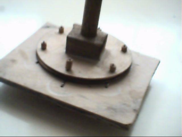

tu applichi una manovella rigida al pannello 3 eccentrico so due piani che scorrono uno sull altro con una eccentricita pari alla lung dei ferretti curvi
senza ingranaggi e cose varie gli ingranaggi servono per darti coppia in modo che ogni giro che fai la corda ne fa 10 su se stessa questo schema va bene per farne poche per capire il funzionamento il principio ma se vuoi fare un vascello ti fai un mazzo 7 per 7 metri per fare 2 metri ci metti una mezzoretta a girare sempre pwens aa fare un vascello intero tu mo fatti questa percapire sommariamente come funz e poi ti fai quella con gli ingranaggi dato che devi calcola una serie di rapporti mo vedo di fa delle foto con webcam

la mia web cam fa schifo meglio di cosi non vengono spero che il succo e chiaro
Ropewalk, o come diavolo si chiama-pettine-4-.jpg   Ropewalk, o come diavolo si chiama-complessivo-a1-parte-anteriore.jpg   Ropewalk, o come diavolo si chiama-complessivo-1-parte-posteriore.jpg
