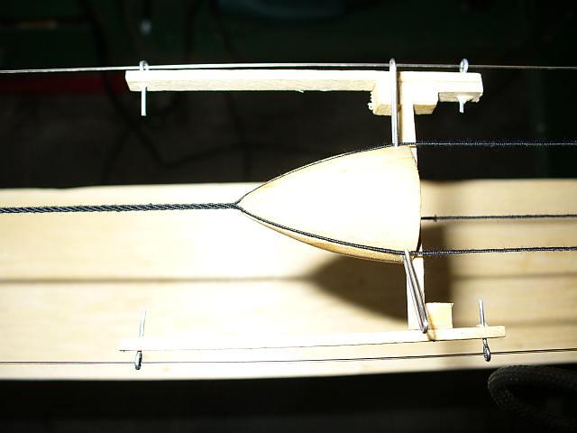

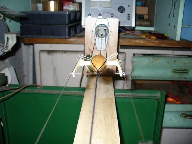

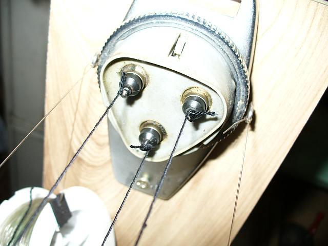

...ebbene si, miei cari amici....dopo aver rotto le scatole a Gianfini per avere le info sulla sua commettitrice ed essere partito in tromba per cercare e non trovare gli ingranaggi....
...stasera ho accompagnato mia moglie a fare scorta di piattini di carta e detersivi, che noi acquistiamo in un discount....ho visto un oggetto che ha stuzzicato la mia fantasia e l'ho voluto acquistare....
...mia moglie un po' stralunata mi ha guardato e mi ha detto: "ma non mi hai sempre detto che la barba preferisci fartela con la classica lametta?? Cosa ci vuoi fare con un rasoio elettrico?? Per di più per € 9,90 cosa vuoi che tagli la barba!!"
Ebbene si, compagnia della modellanza, la barba non lo so se avrebbe potuto tagliarla....ma in compenso commette il filo da cucire che è una meraviglia!!!
...tenete presente che il filo per cucire utilizzato è di un rotolaccio che ho trovato in cantina...tutto peloso e a spessore variabile....ma già così mi ha fatto esaltare.... e non ho ancora realizzato il carrello....dall'altra parte ho attaccato i fili ad un gancetto di fil di ferro collegato ad un elastico....
una volta chiaro il concetto di base lo si può sviluppare e variare all'infinito.
in questo caso si tratta di un tipico esempio di convergenza evolutiva....già l'hanno avuta quest'idea....guarda un pò qui che ho trovato in rete
questo tizio però ha aggiunto la pigna...e che pigna!!!!.....

per quel che concerne il verso,diciamo che per ottenere un cavo piano i tre componenti vanno prima torti nel senso opposto (torticcio).
poichè i fili in commercio sono tutti piani vanno resi torticci.
questo significa che,in fase di torsione,prima si svolgeranno e poi si riavvolgeranno.
in realtà ciò è un vantaggio poichè la coppia torsionale che i trefoli rilasceranno in fase di avvolgimento del cavo sarà leggermente incrementata dal residuo di torsione ereditata dall'originario verso di connettitura di fabbrica.
risultato: i cavi piani risultanti avranno una pezzatura migliore di quelli torticci.
infatti questi ultimi sono ottenuti torcendo i trefoli componenti secondo lo stesso verso nel quale sono già torti,ossia piano.
per questo motivo l'energia torsinale che rilasceranno in fase di avvolgimento sarà molto inferiore ed il cavo risultante tenderà ad avere una trama meno fitta.
