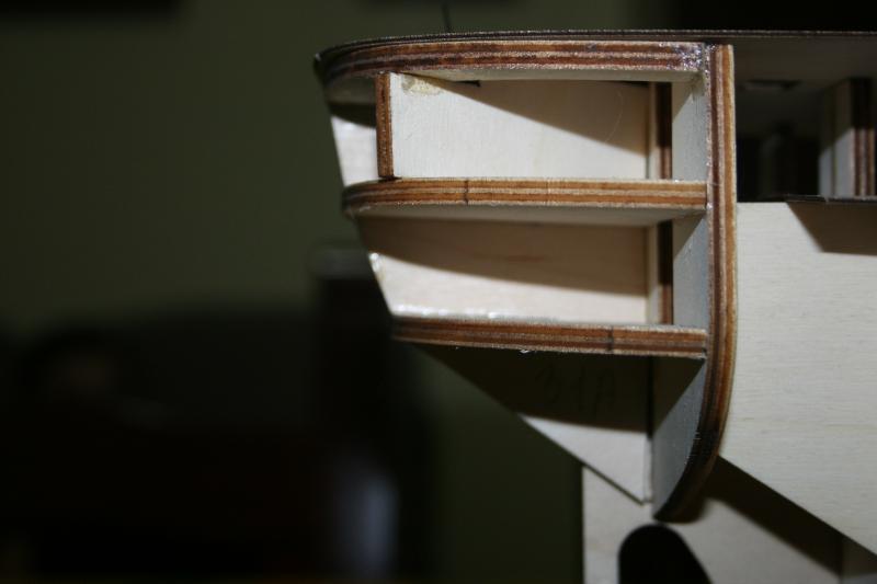

ti allego le foto come richiesta con tutti i particolari che sarebbero da, rastremare?il ponte essendo più in dentro delle ordinate lo devo accavallare dai listelli?essendo che dovrò fare il secondo fasciame?poi come mai i ponti assumono una forma ad arco ,è normale?dove verrà il bompresso è normale che sporgono molto in fuori i due semicerchi di compensato? chiaramente vedi che mancano ancora particolari e che non ho ancora fatto alcuna rastrematura c'è qualche errore che non sto accorgendomi?

Mi pare tutto abbastanza a posto ed è normale che i ponti abbiano una minima "schiena d'asino".
Le ordinate, se le hai montate dritte come mi sembra dalle foto, devono dettare il percorso dei listelli per cui devi carteggiare/limare/dremelare il ponte in eccesso fino a eliminarlo ed a renderlo perfettamente allineato con le ordinate.
Fa eccezione forse la foto della prua dall'alto dove mi pare di vedere una asimmetria delle ordinate (ma occhio perchè dal vivo magari va bene) che puoi comunque correggere con una più profonda rastrematura (che ancora devi fare) sul lato eccedente.
Considera infine che per vedere bene le asimmetrie in realtà devi avere il modello nelle mani e girarlo e rigirarlo, per cui il solo giudicare dalle foto può far incorrere in errori. In fondo lo scopo finale di questa prima fase è solo quello di avere una struttura solida e simmetrica... un qualcosa che zona dopo zona puoi fare perfettamente solo tu.

ragazzi scusatemi ma ho tolto i ponti perchè guardandolo e riuardandolo credo ci sia qualche errore che neanche io riesco a capire ,in pratica sembra che da poppa a prua i ponti non combaciano perfettamente al centro e per farli combaciare bene cioè mettoli dritti qualche ordinata da un lato sporge mentre dall'altro no quindi suppongo che se inizio il fasciame alla fine mi ritroverò con una fiancata piùù magra dell'altra mannaggia mannaggia sono ancora all'inizio e gia c'è il cantiere fermo cosa può essere?

si scusate ma ieri a sera non riuscivo a postare sul mio forse perchè allegavo tutte le foto contemporaneamente o cosa poteva essere?mi diceva anche di avvisare l'amministratore ma neanche ci riuscivo. Quindi in preghiera chiedo aiuto a Trinchetto visto che già mi ha aiutato l'altra volta di poter spostare le ultime discussioni sul mio di post .Spero che dopo questo post potrò proseguire sul mio ,grazie.Comunque io allego tutte le ultime foto dei difetti praticamente tutte le ordinate non combaciano al centro poi ho notato che anche la chiglia è storta non è centrata cosa mi consigliate?

Le asimmetrie che si vedono (e che hai misurato bene) da questo ultimo set di foto sono inaccettabili.
Stacca tutto e riparti da zero facendo piu attenzione ad incollare dritte le ordinate a meno che non siano tagliate asimmetriche loro stesse dalla fabbrica (in questo caso non ci puoi fare nulla e devi riportare tutto al negoziante).
