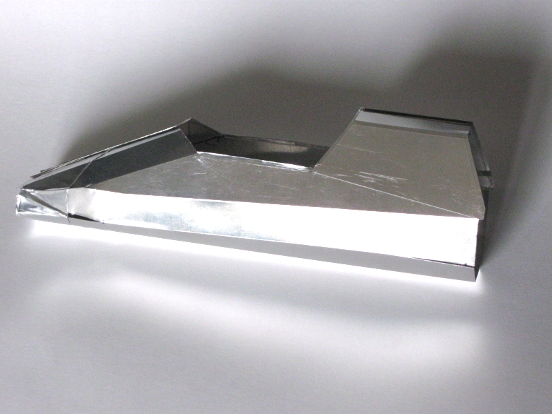

Ho poi fatto qualche prova; con lamierino di alluminio, forse più realistico, ma ci sono difficoltà per le saldature, e con lamierino di ottone, facile da saldare ma meno realistico, se non dopo verniciatura. Cosa mi consigliate?

[AUTO] Scocca Ferrari 126c2-img_0676.jpg   [AUTO] Scocca Ferrari 126c2-img_0679.jpg
luciano
beh da ex carrozziere (saldatore) come dici tu l'ottone è più semplice da saldare..e cmq non vedo il problema tanto cmq lo dovresti verniciare giusto? è vero che è meno realistico ma dopo tutto è il risultato che conta.

Ciao Maurillo, certamente se in ottone andrà verniciato, ma vuoi mettere se fosse in alluminio con il telaio tubolare all'interno, ma l' alluminio non permette errori, vedremo. I consigli e le critiche sono sempre bene accetti. Grazie

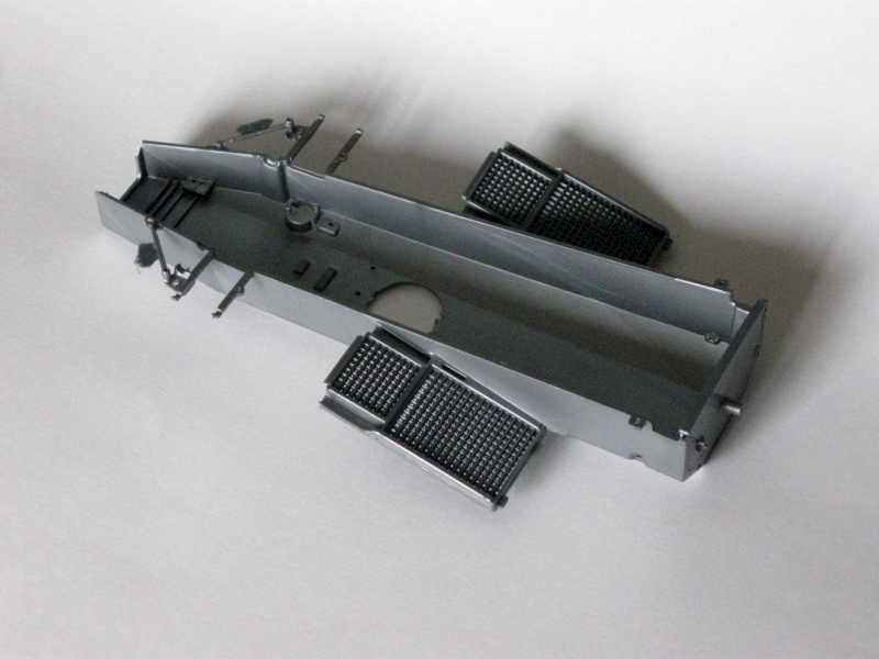

io ho ovviato l'inconveniente usando il nastro adesivo di alluminio sulla scocca in plastica ed il risultato mi è sembrato soddisfacente....

La scocca della C2 , come i precedenti telai della Ferrari sono in alluminio, e si a cui non ti dico nulla di nuovo, io uso i metalaizer della Model Master (aluminum plate) per i telai Ferrari . L'ideale come tonalità , ma una mia opinione ovviamente , è questo metalaizer lucidato , si guasta un po perdendo di brillantezza , lucidità, realismo; non so come spigarmi , quando devi dare il sigillante.Tornado al telaio, complimenti già la prima prova che hai fatto con il foglio di alluminio è notevole. Che spessore ha il foglio che hai usato , l'hai piegato in morsa ? Ti allego altre foto della stessa C2 di ragastas.

Ciao Zosc, grazie delle foto, penso che dovrò utilizzare lamierino d' ottone e pertanto dovrò verniciare la scocca, sicuramente proverò ad utilizzare il metodo che mi hai descritto nel fare qualche prova. Per la piegatura non ci sono grossi problemi perché segnando li linee di piega con un punteruolo a forma triangolare si crea un intaglio cedevole che appoggiando il lamierino su di uno spigolo, si piega facilmente. Il lamierino di alluminio che vedi in foto é di 3/10.
