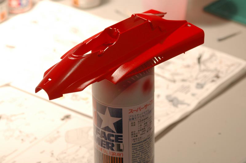

E qui un paio appena verniciata........
[AUTO]Ferrari 126C2 '82 Long Beach Grand Prix Fujimi-dsc_3460a.jpg   [AUTO]Ferrari 126C2 '82 Long Beach Grand Prix Fujimi-dsc_3461a.jpg

Che ne dite,come è venuta??
Dal vivo non mi sembra male,forse solo leggermente leggermente a buccia d'arancia...ma proprio poco...la vernice è stata data ad aerografo,che dite,sarebbe stata meglio se fosse stata un pelino piu diluita?

a giudicare dalla foto sembra che ti abbia fatto un po' di effetto sabbia, se passandoci sopra col dito senti che la superficie è un po' abrasiva, probabilmente hai dato una mano ad una distanza di lavoro eccessiva (il diluente si è asciugato troppo in fretta) e troppo veloce negli spostamenti. Se tanto poi ci devi dare il lucido io ci passerei solo una carteggiatina leggera con carta fine bagnata sufficente a togliere l'effetto "sabbia".

Allora,ieri sera ho provato a fare il "test" del dito sulla vernice ed in effetti si sentiva leggermente rugoso,per cui ho dato una bella carteggiata a grana 2000 bagnata.
Purtroppo alcuni piccoli particolari collocati in punti un po complicati si sono sverniciati,per cui dovrò dare una ulteriore mano di vernice sopra.
Ho provveduto a diluire un altro po il colore,credo ora vada bene (farò una verifica ulteriore quando lo verserò nell aerografo);cosa mi consigliate a questo punto,do il colore direttamente sopra oppure continuo a carteggiare rendendo tutta la superficie opaca (alcuni punti erano lisci ed il colore è rimasto lucido) per avere una base uguale su tutta la carrozzeria??
A me è successo un sacco di volte, purtroppo non mi è mai venuta bene la verniciatura da evitare dei ritocchi; per cui più che consiglio ti dico quello che faccio sempre io: carteggio le parti che mi interessano e poi do delle passate molto sottili sulle zone dove si è verificata la sverniciatura. Poi una volta asciutta verifico l'uniformità del tutto (se non ci sono aloni strani e spessori disuniformi) e ci passo sopra il lucido prima di applicare le decal. Facendo così non devo preoccuparmi della finitura lucida della base, ma piuttosto della sua rugosità.

Ho carteggiato e dato una ulteriore mano di rosso ad aerografo.
La verniciatura mi sembra essere venuta piuttosto bene...quanto mi conviene aspettare prima di dare il trasparente Tamiya?Non vorrei rischiare di "bruciare" tutto il lavoro......
