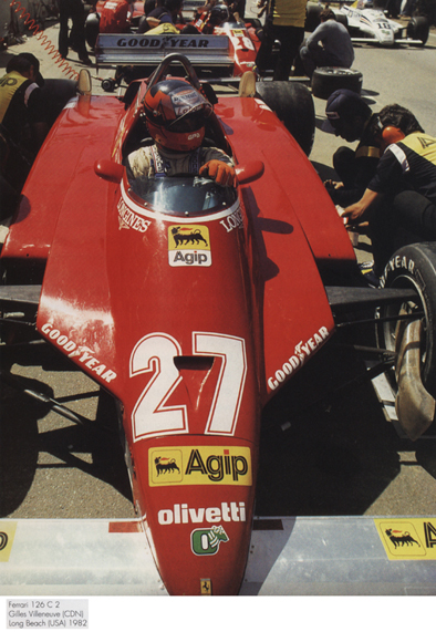

capisco cosa intendi però ti devo smentire perché dalle foto dell'epoca il numero era proprio centrato rispetto al musetto, infatti il 2 era un po' tagliato dove c'è la presa naca. ti allego due foto proprio di long beach.
magari hai visto delle references di un altro gp o di un'auto restaurata.
penso che ormai non ci sia più nulla da fare però...

Porca miseria,dalle reference che avevo io invece era messo diversamente......anche sulle istruzioni era cosi,per cui ero sicuro......ormai in effetti non posso piu fare niente!!!!!

...anche sulle istruzioni del kit Revell il '2' è totalmente integro ,mentre sulla rappresentazione della scatola un pelo tagliato sulla naca.
Nella foto invece ne manca proprio una bella porzione...

Allora,ieri sera mi sono messo a guardare bene le nuove reference che mi ha mandato metalgriso e mi sono accorto che sul muso sarebbe da sostituire soltanto il 2,il 7 sta nel punto giusto.
Siccome le decals sono per la macchina 27 o 28,ho un 2 in più che posso usare per sistemarne la posizione........adesso ho un unico problema,come tolgo la decal 2 senza graffiare la vernice??Fortunatamente sopra la decal non c è il trasparente,ho verniciato di rosso,dato il trasparente e poi messo le decals,però ormai è passato quasi un mese,per cui saranno attaccate molto bene...

Io proverei con un pezzetto di nastro Tamiya. Se il 27 è unico dividi prima il 2 e il 7 con una lametta. Attacchi il nastro sul 2 e tiri via, dovrebbe funzionare.

se guardi una delle due foto che ti ha messo Griso,si vede....
