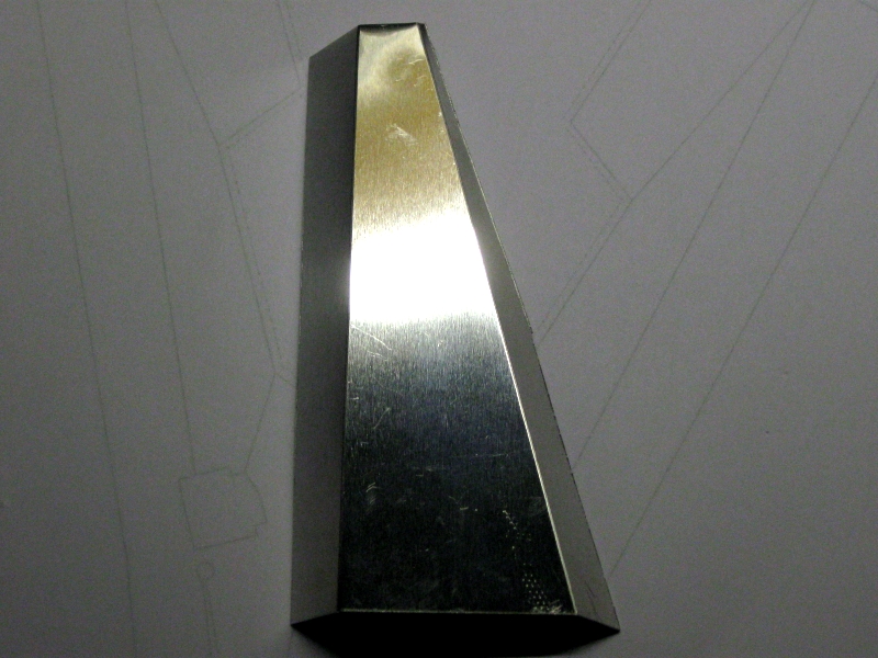

Ragazzi, buona sera a tutti, scusate le assenze ma piccoli problemi hanno fermato i lavori. Oggi ho trovato un foglio di alluminio di spessore 0,5 mm e ho voluto provare subito come và con le pieghe. Cosa ne dite? Vale la pena provare? grazie

per me è molto bello!!!

Ciao Luciano , presto uscirà un numero della rivista Gentleman collector con su un articolo sul GTO 62 del mio amico Valli di Milano , scala 1/8 . completamente in alluminio ribattuto a mano ed incollato con colla a due componenti che , " tirata " con la carta vetrata sparisce alla vista .
Qualche anno fa a Novegro aveva fatto furore anche un Simca 1000 stessa tecnica che dovrebbe essere ancora a lamiera , visibile a mIlano , sempre il Valli ,oppure la mia Alfa Villa d'Este sempre fatta dal medesimo ancora a lamiera e visibile da matilde .
Quindi io direi vai di alluminio , piega ed incolla , carteggia tanto , ricordati i giapponesi con l'1/43 e vedrai che spettacolo .

Ciao Stefano,sei sempre al MASSIMO, vista la tua risposta credo che seguirò il consiglio, sai che non mi fermo tanto facilmente, vedi telaio F40 in ottone, vedi moto con 24 motori, vedi motore Ferrari 312 a 180° in 1/12 smontato (da ultimare) e allora; provare provare provare. Aspetto con curiosità novità sul Dino 206. Grazie.

Ragazzi, buona domenica, visto che il G.P. di F1 non dice nulla di buono, ho continuato le mie prove. Dopo avere stampato il disegno della scocca su un folglio adesivo, l' ho posato sul lamierino di alluminio da 0,5 mm, e li' (primo errore), và posato sulla parte meno bella, perche sarà poi la parte interna. Tagliato la sagoma della scocca, ho marcato le linee di piegatura, prima con un cutter e poi ripassate con un punteruolo, cosi' da creare un solco che favorirà la piega, dopo avere tolto la carta adesiva, con l' aiuto di una barretta di acciaio a spigolo vivo, ho iniziato le piegature.Vi allego alcune foto delle prove. Buona domenica a tutti.
luciano

Grande!Stò col telefonino e nn vedo bene le foto,ma questa è la strada!Si,poi penso provare qualcuna di quelle colle sia la solusiò.Laddove servano saldatura a vista si ricreeranno finte in "applique".V'è tutta un'altra consistenza usando l'alluminio,bravo per la (coraggiosa) scelta !
