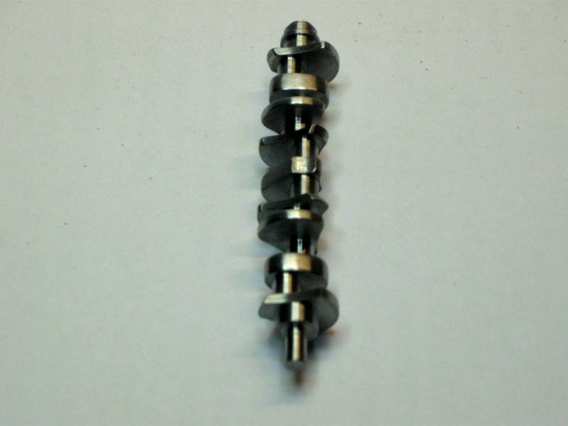

Le novità non sono finite, nella vita ci sono grandi amici e AMICI GRANDI.
Il mio amico e ex collega di lavoro ALBERTO M. Anche lui motoraio ed affetto da motorite, (attratto da tutto ciò che é motore) quando ha visto cosa stavo facendo, ha voluto una copia del disegno dell' albero motore, motivo? Pura curiosità. Ieri é arrivato con questo, mi sono sentito piccoloooooooooo.

Il tuo procedimento l'abbiam visto: sembra un pò tutto ballerino ma una volta assemblato bene funziona; quello del tuo amico invece è composto da parti assemblate (cammes ed alberini come il tuo)? In che materiale? Alu o più duro? Puoi descriverci qualche fase di lavorazione, tipo il "tapering" della base delle cammes?
Qui qualcuni che "macchini" bene manca

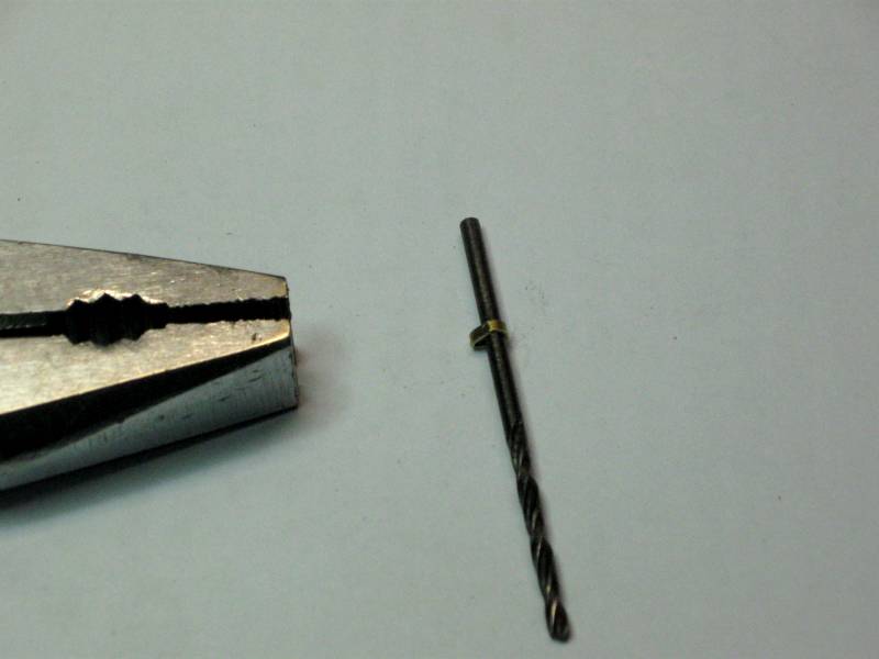

Vecchio 23-11-10, 01:54 PM   #60
Registrato dal: May 2009
residenza: Rivarolo Canavese (TO)
Messaggi: 173
poggio12 inizia ad ingranare.
Ciao ragazzi, grazie degli apprezzamenti anche a nome del mio amico Alberto.
L' albero realizzato da Alberto é tornito dal pieno in un pezzo solo di acciaio al piombo, ed é anche un pezzo unico, perché Lui non é un modellista ma un appassionato di moto d' epoca, con all' attivo numerosi restauri sia conservativi che totali, ed anche un buon tornitore che si é divertito con qualcosa di minuscolo.
Per la realizzazione delle cammes invece ho fatto una bozza di disegno, tanto per avere le larghezze e le distanze tra le varie cammes e la lunghezza totale.
Ho utilizzato un tubetto da 2mm per la parte che chiamiamo albero, ho poi tagliato 48 pezzetti di tubetto da 3mm per le cammes, infilate una alla volta sul gambo di una punta elicoidale da 2mm e schiacciate con una semplice pinza, con l' attenzione di tenerle pressate contro la punta per evitare di fare un ellisse.
