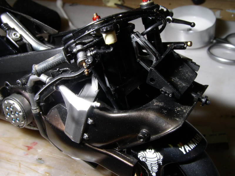

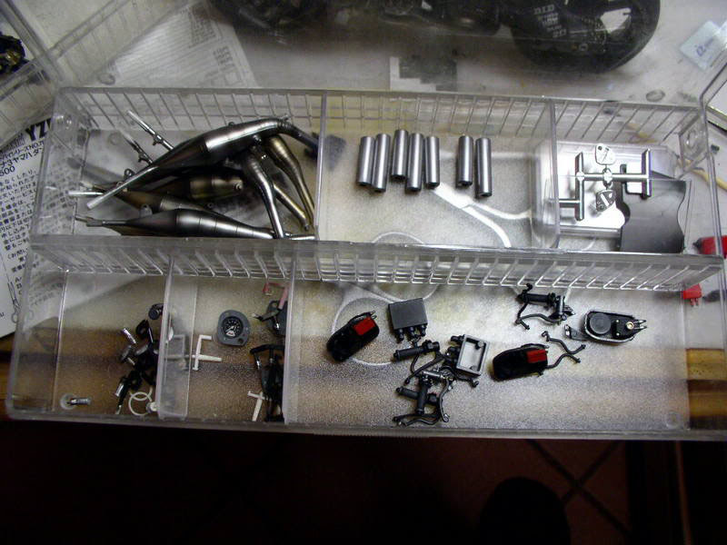

Visto che non mi va di lasciarvi in pace, ho pensato di tediarvi con questo nuovo WIP. Tre Yamaha da riprendere lasciate in scatola per più di 5 anni... Mi vergogno quasi. Per non parlare delle 4 Honda NSR500.....
Le tecniche , specialmente per le marmitte, non sono quelle di adesso quindi accontentatevi. Avevo cercato già ai tempi di dettagliare un pò i modelli, ma ora devo fare gli attacchi dei tubi di sfiato dei serbatoi a serbatoi già verniciati...! Non sarà semplice non rovinare tutto.
Ops... in mezzo c'è un codone dell'Honda....
E cosa ne dite di come ho riprodotto la "muffA"??
Ebbeni sì, essendomi trasferito in uno dei quartieri più umidi di Roma, la moto stufa di aspettare ha fatto relamente la muffa.... dovrò cominciare col pulirla bene...
A presto

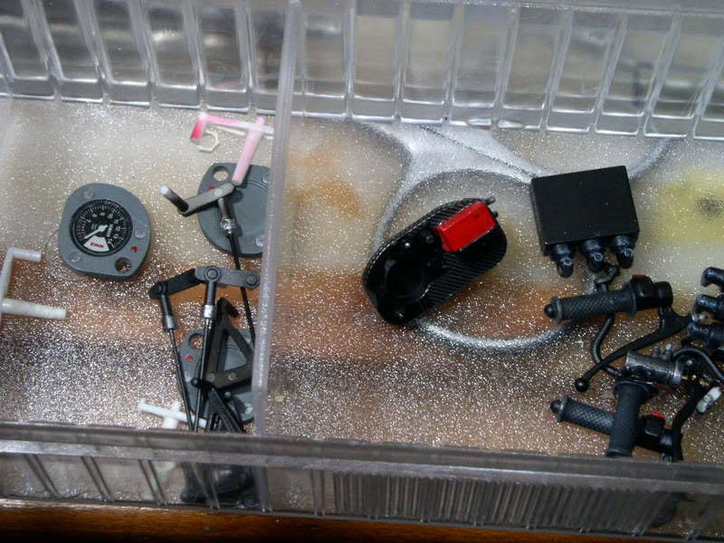

sto facendo anche io 2 yzr del2001 iniziate nel lontano 2002...e solo ultimamente mi son rimesso dietro, e volevo chiederti, come hai fatto a creare quel favoloso carbonio!!!???
io ho preso le decals carbonio della Scale Motosport, ma sono quasi impossibili da maneggiare! o nn si attaccano o si rompono a guardarle.. se puoi darmi qualche dritta...
ciao grazie

Quale carbonio? Quello del parafango? E' anche quello SMS. Sì è abbastanza delicato, devi bagnarlo bene con l'ammorbidente e poi dargli di phon,per 2 -3 volte. Quando si ammorbidisce io lo modello con un cotton fioc bagnato in acqua calda (non so se hai visto in altri post il mio favoloso fornelletto!) va bè te lo riposto.
Le prese d'aria sono dipinte visto che non mi andava di "carbonizzarle" su tre moto. Sono dipinte d'oro e ricoperte col nero molto diluito.
Dopo le spiegazioni vado avanti....

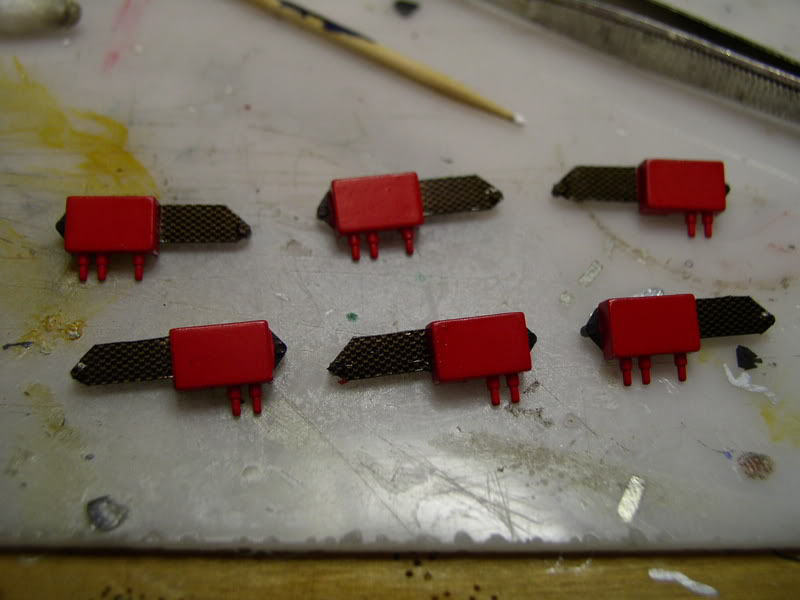

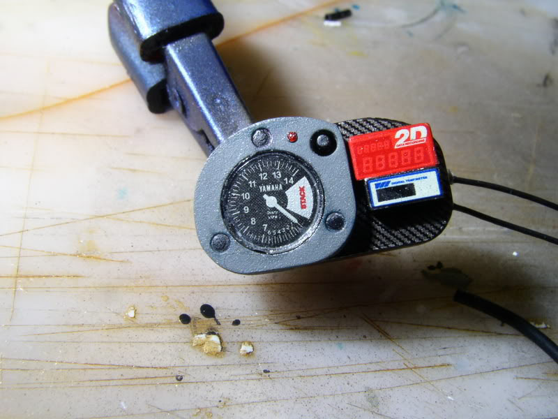

Ho decalizzato i supporti delle centraline rosse, più che altro per provare le nuove decal Crazy Model su sfondo dorato. Mi sembrano buone, molto resistenti e si conformano bene.

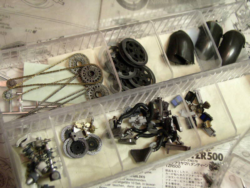

Poi ho rispolverato le scatoline dei pezzi che ho trovato già dipinti ... che goduriai!!!
Ora arriva il dilemma.... mettere un pò di fili e cavetteria o lasciare tutto così? I connettori vuoti sono proprio brutti, ma intanto le moto saranno chiuse e come al solito non si vedrà nulla.... Non mi va di perderci più di tanto tempo, mi prudono le mani per i modelli nuovi ed ho da finire anche 4 Honda.... Che dite?

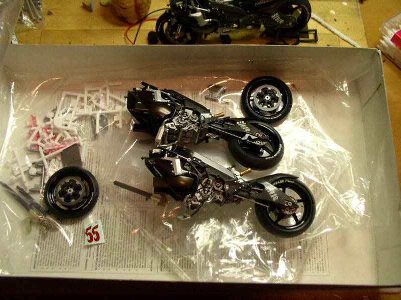

Beh, come dicevo, avevo iniziato 3 Yamaha e 4 Honda insieme, per fare più in fretta con la verniciatura dei pezzetti. Solo che alla fine non finisci nulla e ti rompi, a allora lasci tutto lì....

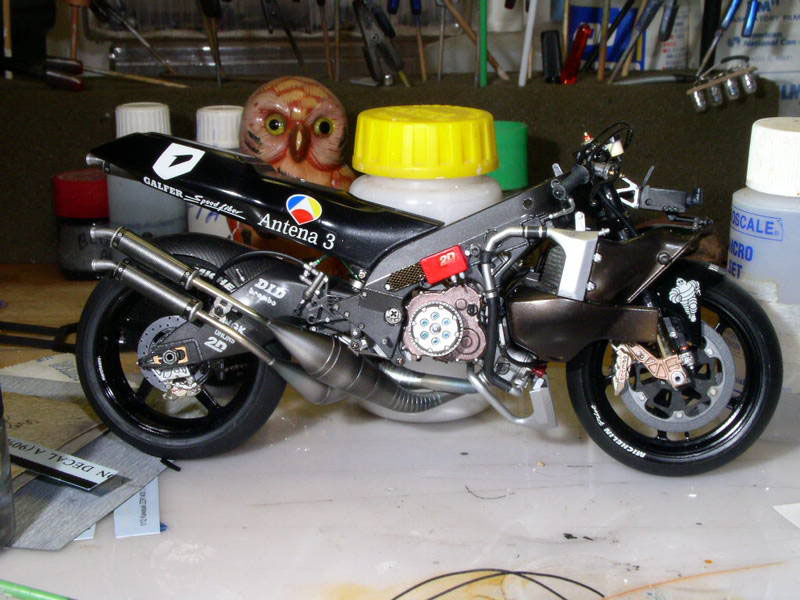

Allora, sono andato un pò avanti. Ho completato un cruscotto. Ho intenzione di arrivare alla carrozzeria per tutte e tre le moto in modo da fare una sessione unica di trasparente.
Il grosso era già fatto. Ho dato dello smoke sulla fibra, ho messo le decal ed ho fatto il vetrino. Non so se dare del satinato sullo smoke per farlo meno lucido...
Ho optato per non mettere cablaggi, ma ai cavi dietro il cruscotto non ho resistito Magari sono visibili.
Sulle centraline laterali niente....

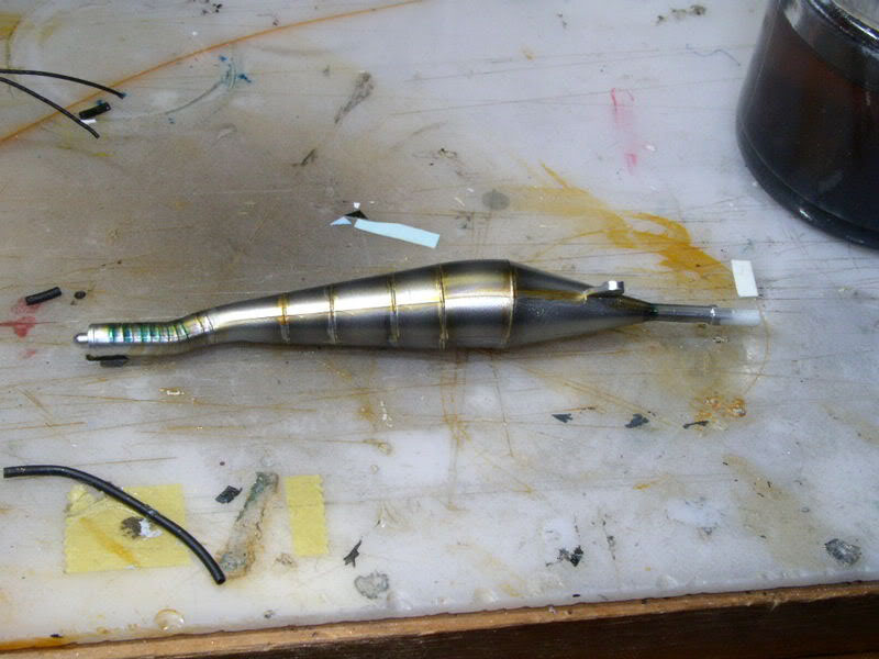

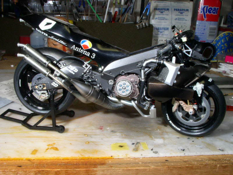

Poi ho fatto delle prove sulle marimitte nascoste della seconda moto, per fare le saldature. Non è semplice. La tecnica sarebbe ripassare le saldature con dell'argento e poi con del clear yellow alclad. L'argento più brillante è quello di un pennarello a punta fine, ma essendo moooolto fine è facile sbavare a causa della riga della saldatura stessa. Con l'argento a pennello va meglio ma l'argento non è così brillante e sotto il giallo trasp. non risalta. Mascherarlo non se neparla; avrei dovuto farlo prima come si usa adesso.In ogni caso pennarello e giallo non è male, devo solo essere più preciso:
Se avete qualche idea....

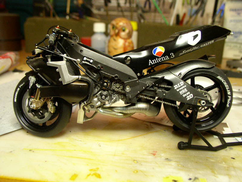

Ma il gufo ...... ...... cosa mi rappresenta?
Vecchio 16-01-09, 09:00 PM   #10
L'avatar di andrew59it
Registrato dal: Mar 2005
Messaggi: 2,932
Originariamente inviata da maxsanto Visualizza il messaggio
Stà asptettando che la moto sia pronta per farci un giro....

Aaah, è per questo che è imbalsamato: dopo 5 anni che aspetta ....
