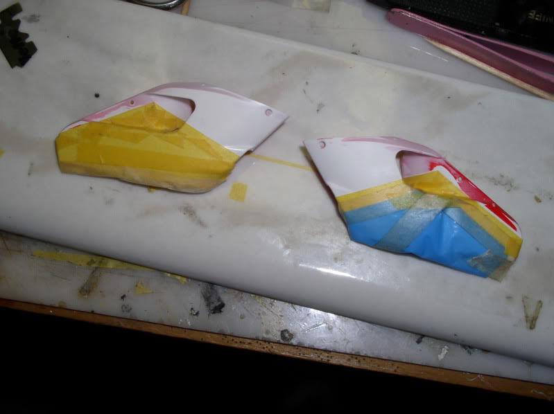

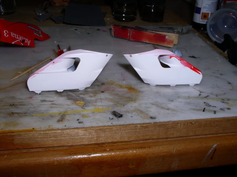

Ieri ho finalmente sverniciato le carene, mascherate le stesse e dato il biano. Non soddisfatto ho tolto la mascheratura ed ho ridato il bianco per evitare un gradino troppo spesso di vernice:
adesso la situazione è questa, dopo una leggera carteggiatura:

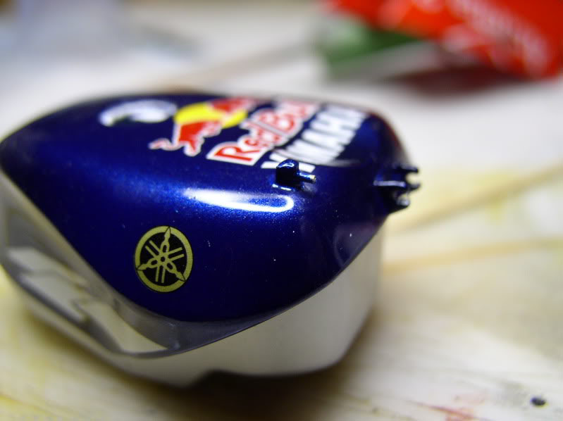

nel frattempo ho attaccato e dipinto lo sfiato serbatoio per la red bull:

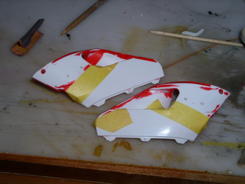

Adesso la parte più complicata: la mascheratura per il rosso. La superficie non piana e le prese d'aria complicano le cose....

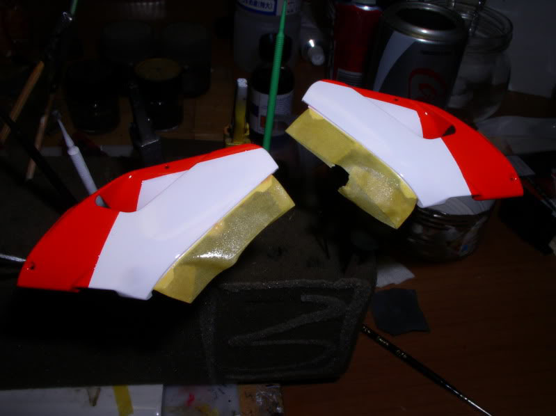

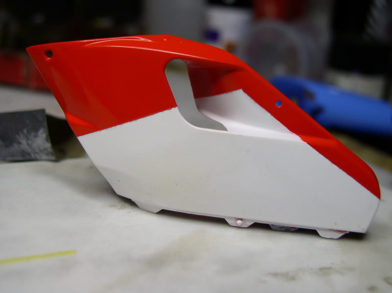

Finalmente ho mascherato:
e spruzzato

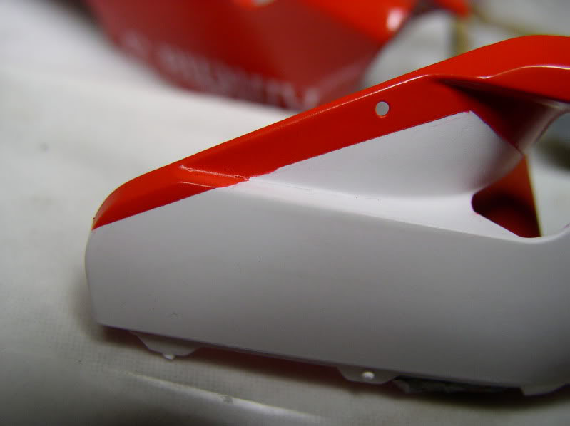

Come già immaginavo il bordo non è venuto precisissimo. Nonostante abbia tagliato il nastro per evitare polvere sul bordo, nonostante l'abbia premuto bene con uno stechino e nonostante l'abbia tolto con la vernice non acora aciutta (anche se il nitro asciuga subito) la frastagliatura è evidente. Oddio, ad occhio molto meno con la macro molto di più. Adesso darò una carteggiatina per abbassare il bordo, (ho dovuto dare un secchio di vernice per coprire) ma non so come riprendere il bordo. Di solito gratto con uno stecchino tagliato a becco di flauto, ma non viene un granchè. Avete consigli?

Vecchio 28-09-09, 09:38 PM   #64
L'avatar di zanna
Registrato dal: Nov 2003
residenza: Reggio Emilia
Messaggi: 3,781
zanna inizia ad ingranare.
... forse lascerei così, si vede appena con la macro, figuriamoci a occhio nudo, non vorrei che poi andando a scartavetrare si peggiori la cosa...

O rifai tutto da zero, o lasci così. Se ti metti a carteggiare fai il macello.
Hai cmq dato troppa vernice.
Vecchio 29-09-09, 10:24 AM   #66
Messaggi: 17,172
non mi pare che,cartando "si faccia un macello"...Basta cartare andando verso il rosso,e non il bianco...
La prossima volta nei punti brigosi ti puoi aiutare mascherando col Maskol sopra al nastro,di solito si risolve abbastanza bene...

Vecchio 29-09-09, 11:03 AM   #68
L'avatar di zanna
Messaggi: 3,781
Originariamente inviata da sergioint Visualizza il messaggio
Io ho sempre peggiorato, si frastaglia ancora di più il bordo.
già già, idem
Vecchio 29-09-09, 01:24 PM   #69
L'avatar di gionc
Registrato dal: Dec 2005
Messaggi: 10,418
Mmm: si vede subito che il problema è nei punti concavi, dove il nastro tende a far di testa sua...
Secondo me il difetto nasce dal fatto che non sei partito da una finitura bianca perfetta: il rosso è semitrasparente aka te ne vuole un secchio: io non riesco a violentarmi SEMPRE a seguire questa legge, ma quando posso cerco di passare allo step successivo quando tutto è a posto: la mia opinione è che gli errori nel 60% dei casi si amplificano, nel 40% si smorzano ma restano, il miracolo sperato invece non capita mai...
A te la scelta: io ripartirei da una finitura bianca perfetta, senza orange peel.

Guarda che di orange peel neanche l'ombra.... dove l'hai visto?
Lo so che ho dato troppa vernice, ma se non volevo farla rosa....
Ho carteggiato come dice sandro leggermente con 1200 bagnata i bordi e la situazione è migliorata alquanto. Col bisturi a punta ho rimosso le leggere imperfezioni nei punti "brigosi".... (ma da dove viene stà parola?)

Vecchio 29-09-09, 04:49 PM   #72
Messaggi: 17,172
a me sembra solo una "trafilatura" di rosso dove il nastro non era perfettamente aderente al pezzo.
Orange peel o no,il problema scappa fuori,se la mascheratura non è perfetta...
Anche certi "guru" giapponesi,quando mascherano,usano negli angoli,nelle parti più irregolari,il maskol(o simile) per limitare i danni.....
Perchè,"brigoso" non si usa a Roma?
Dalle mie parti quando una cosa è scocciante,fastidiosa,e difficoltosa,si dice "è una briga".....
Quindi... "brigosa".....

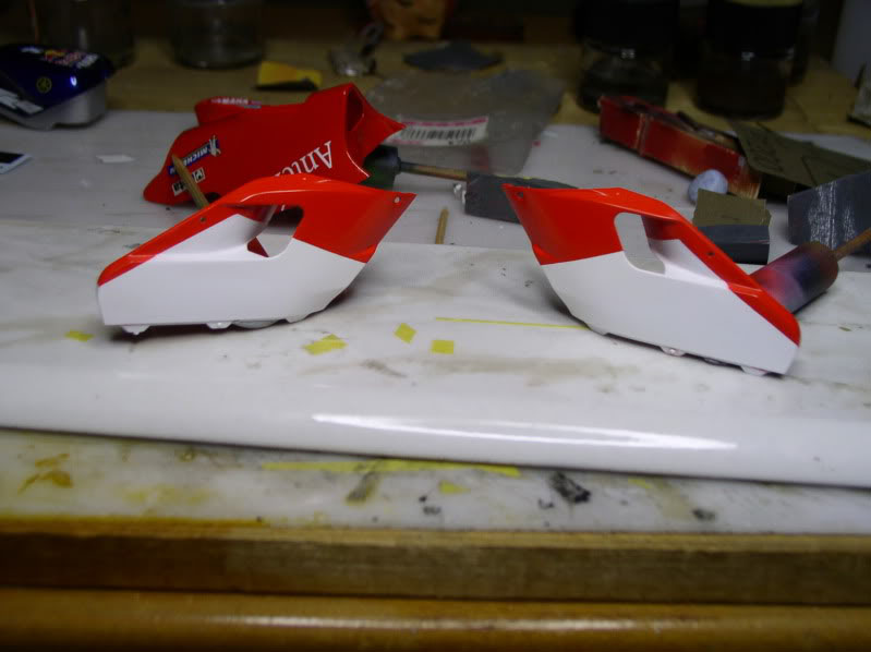

In ogni caso dopo ilo restauro delle carene siamo a questo punto:
non ho fatto altre foto a causa delle batterie scariche (non è vero, non volevo fare le macro...! )
Mi sembrano a posto. Oggi volevo dare il 2k ma è nuvolo e umido quindi niente trasparente. Proverò domani.

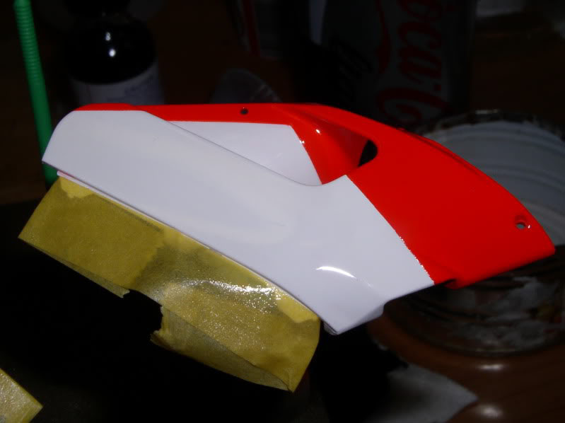

Ieri ho dato il trasparente, ovvio c'è un gradino tra rosso e bianco. Adesso metto le decal dò un'latra mano di 2k e poi vediamo carteggiando se spiana un pò. Ho dato il rosso gunze alla carena Antena 3 e sembra che ci siamo....

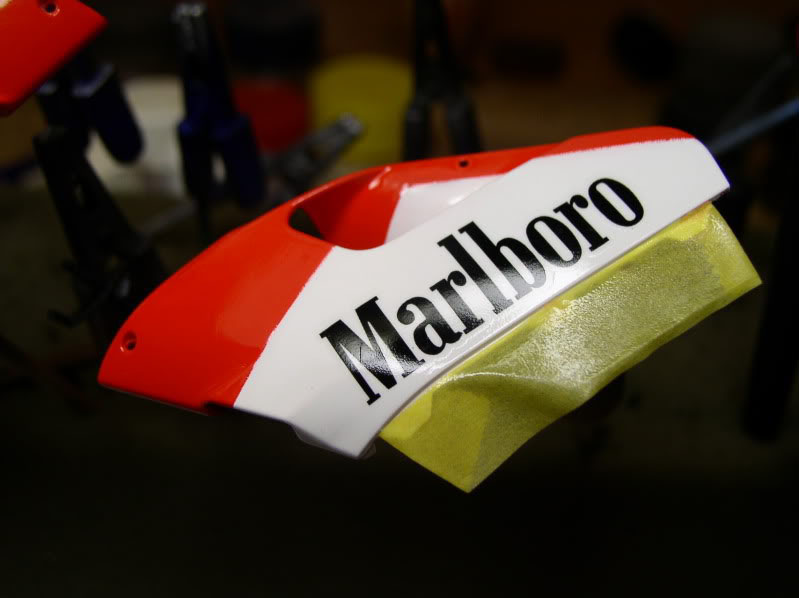

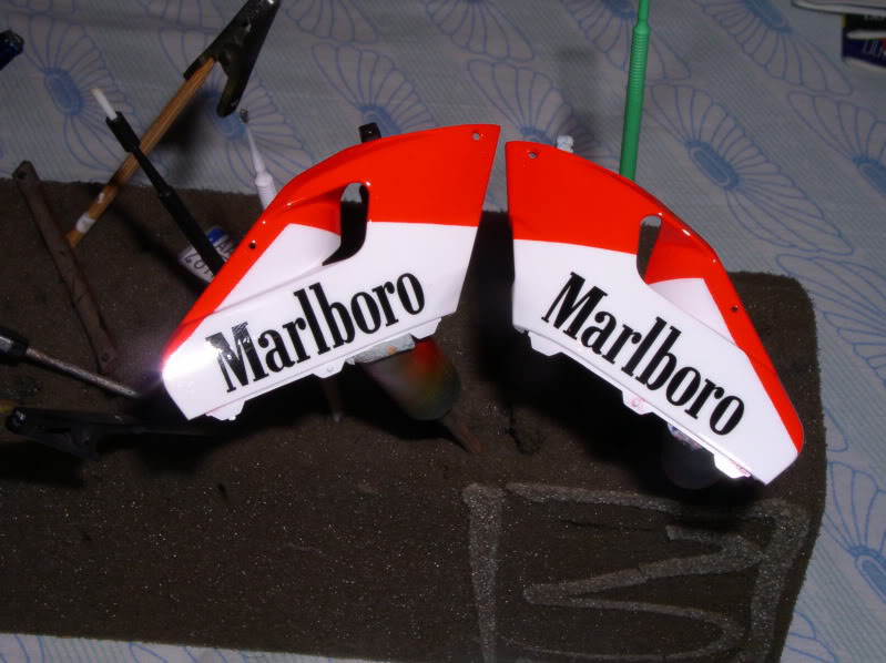

Allora ... decalizzato:

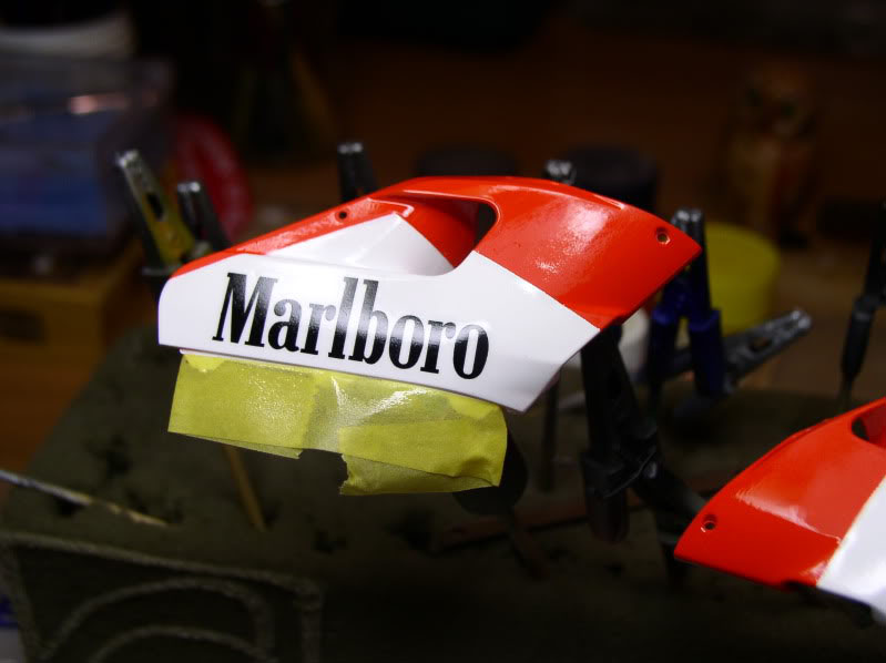

seconda mano di trasparente:

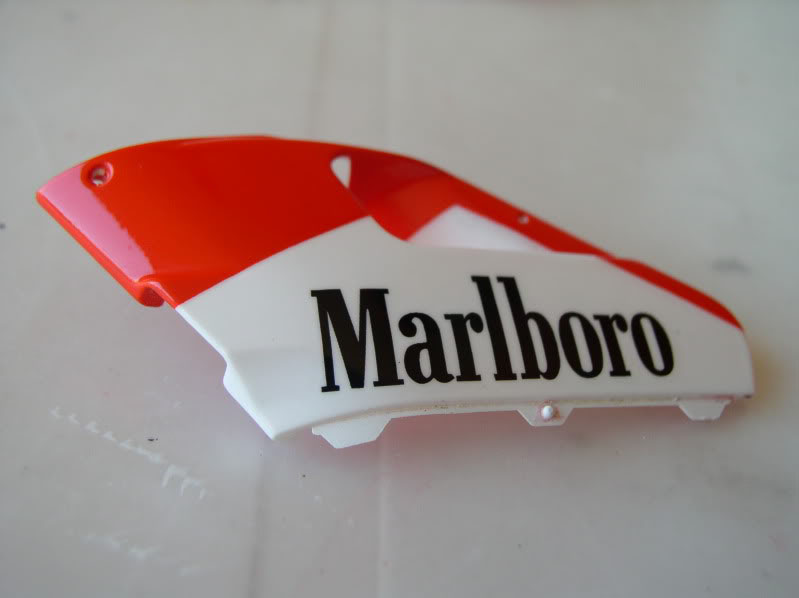

lisciato e lucidato:
Non mi sembrano male da come si prospettava il lavoro. La Yam Marlboro è praticamente pronta per essere finita. Tra poco do ina mano di nero all'interno delle carene e stasera la chiudo. Nel frattempo va vanti l'odissea dell'Antena 3....
