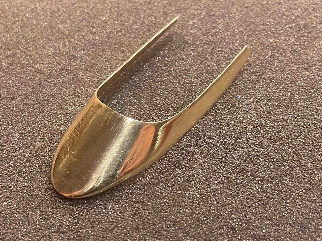

Altro mini aggiornamento, volevo iniziare ad occuparmi di ciò che manca da fare sulla carrozzeria in modo da dare una prima mano di primer, ovviamente avevo tralasciato diverse cose e quindi ho deciso di affrontarle adesso. La prima riguarda il cupolino dell’abitacolo, il pezzo del kit è da scartare in quanto troppo spesso, fosse stato un lavoro da scatola si poteva anche chiudere un occhio, ma considerando il lavoro che sto facendo non è accettabile. Ho quindi pensato di creare un master in ottone per poi termoformarci sopra un pezzo di acetato sottile. Prese le misure con nastro carta ho quindi riportato la sagoma sul lamierino e ricavato la copia, dopo di che ho passato le ultime 2 ore a piegare ed adattare il pezzo al bordo dell’abitacolo, infine ho tirato il pezzo a lucido in modo che venga un’ottima stampa. Ora resta da praticare qualche foro e il pezzo di vetrino che si trova imbullonato alla cima del cupolino.

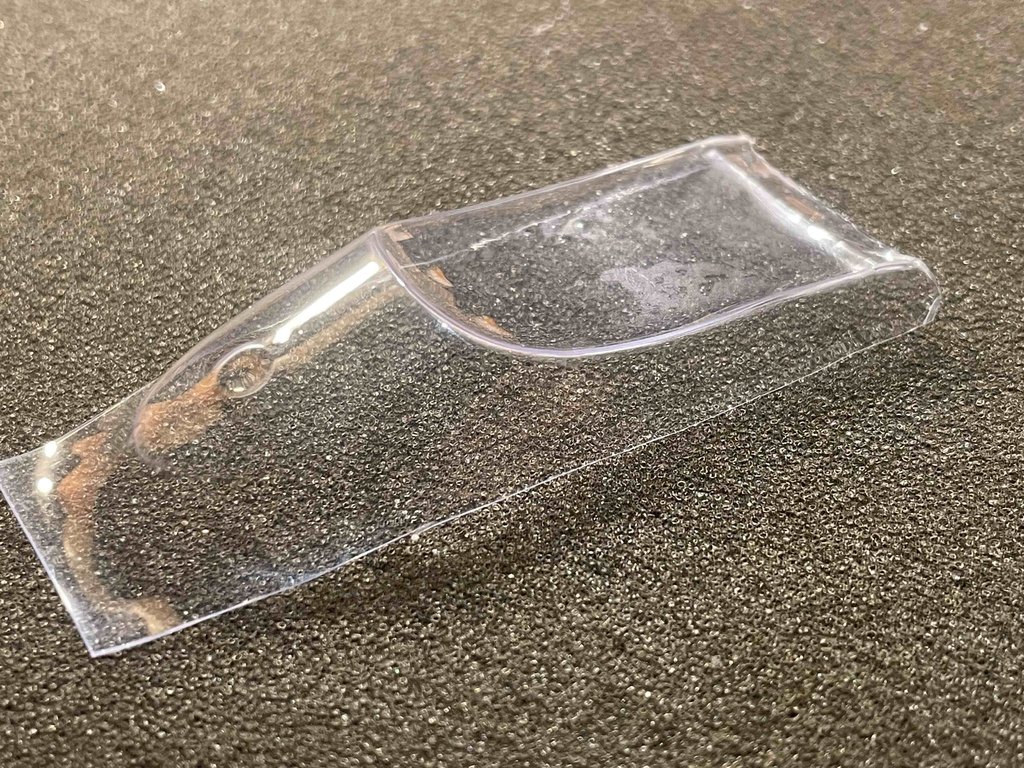

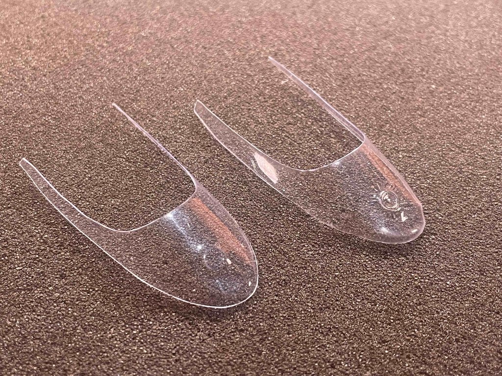

Ed eccolo qui finito. Ovviamente ne ho dovuti replicare diversi prima di utilizzare i due meglio riusciti, uno mi è servito per il cupolino, dall’altro ho invece ricavato il vetrino superiore e il cerchio per chiudere l’apertura di accesso ad un tappo presente nel cruscotto, suppongo si tratti di un impianto di raffreddamento per il pilota visto che va a collegarsi tramite tubature al roll bar…poi magari i più esperti sapranno darmi conferma in merito. Ecco intanto le foto

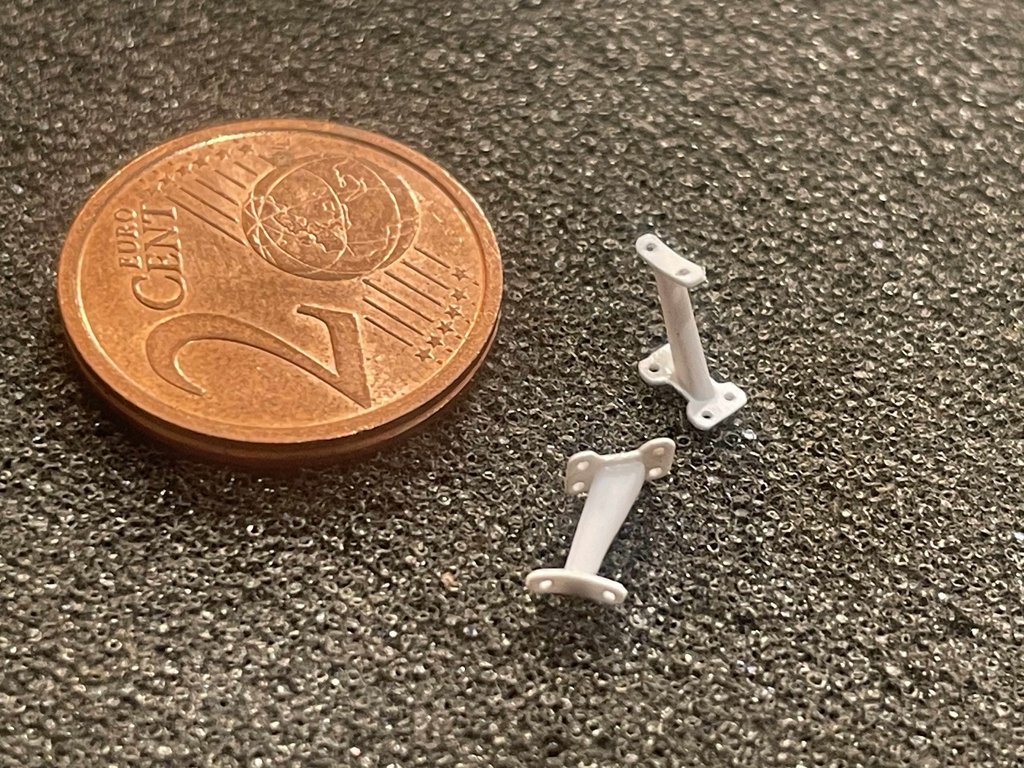

Ultimo aggiornamento consecutivo (poi il lavoro rallenterà), sempre in ottica "primer carrozzeria" mi sono occupato degli specchietti retrovisori. La versione del kit se pur accettabile era alquanto giocattolosa, specie poi se confrontata con la vettura reale. Ho quindi deciso di rifarli da zero, plasticard per la struttura portante, e alluminio tornito per gli specchietti. Nulla di che ma già fa la sua figura. Dovrò occuparmi poi dei due specchi da inserire nello scasso. Per ora è tutto, qualche giorno e ci rivediamo!
