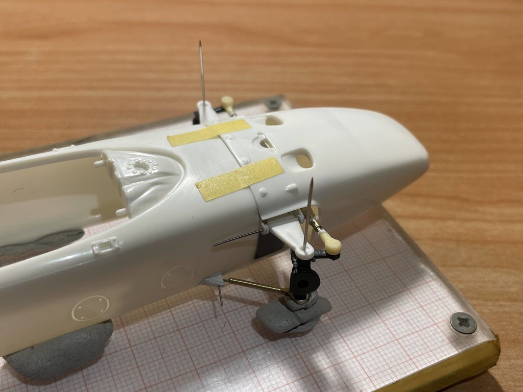

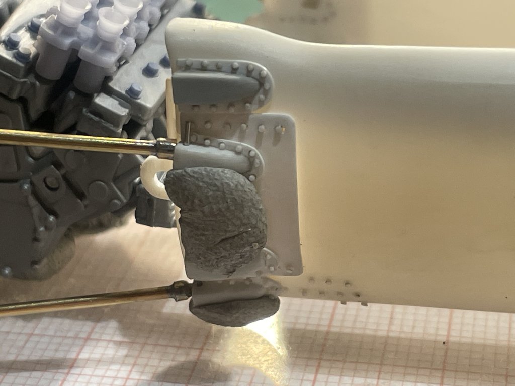

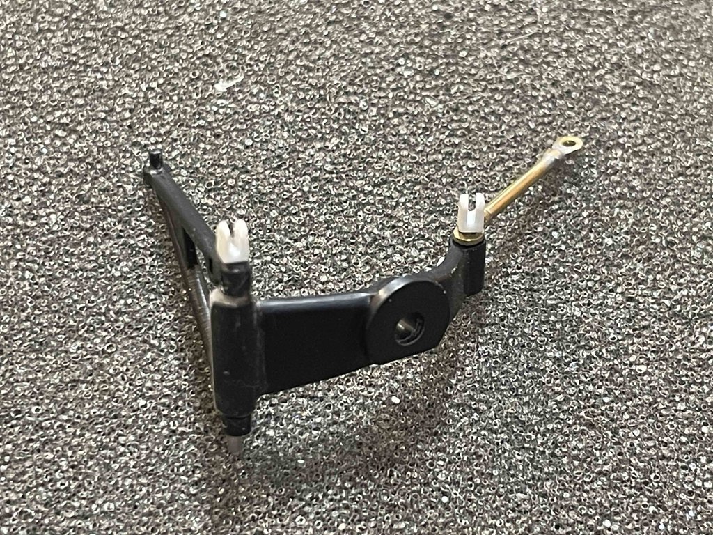

Bene sono partito rifacendo quasi interamente il sistema di sospensioni posteriori, nonché barra antirollio, tiranti e mozzi. Tutto costruito da tubicini di ottone, avanzi di resina per creare le staffe di collegamento, e lastra di ottone per rifare gli uniball, dopo di che ho rifatto un po’ di bulloneria nelle zone più visibili del motore utilizzando i perni in 3D della decalcas e altri della falcon, ricreato in resina lavorata le asole sulla carrozzeria dove andare a collegare i tiranti e ripristinata la rivettatura facendo dei fori da 0,5 mm e inserendo dei pin di sprue tirato a caldo per le teste dei rivetti. Quindi ho assemblato i set della falcon, molto delicati e quindi vanno maneggiati con molta attenzione, ricostruita la piastra para calore, pulito e assemblato gli scarichi rifacendo anche il supporto per lo scarico posteriore, quindi ho ricostruito la frizione tornendo un pezzo di alluminio e ricreando la struttura di supporto con del plasticard, infine ho realizzato il tappo dell’olio motore sempre da alluminio tornito, e quindi ho completato il tutto con una prova a secco generale.

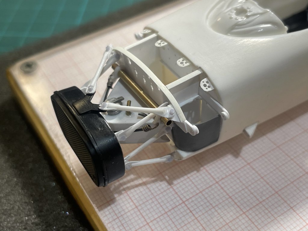

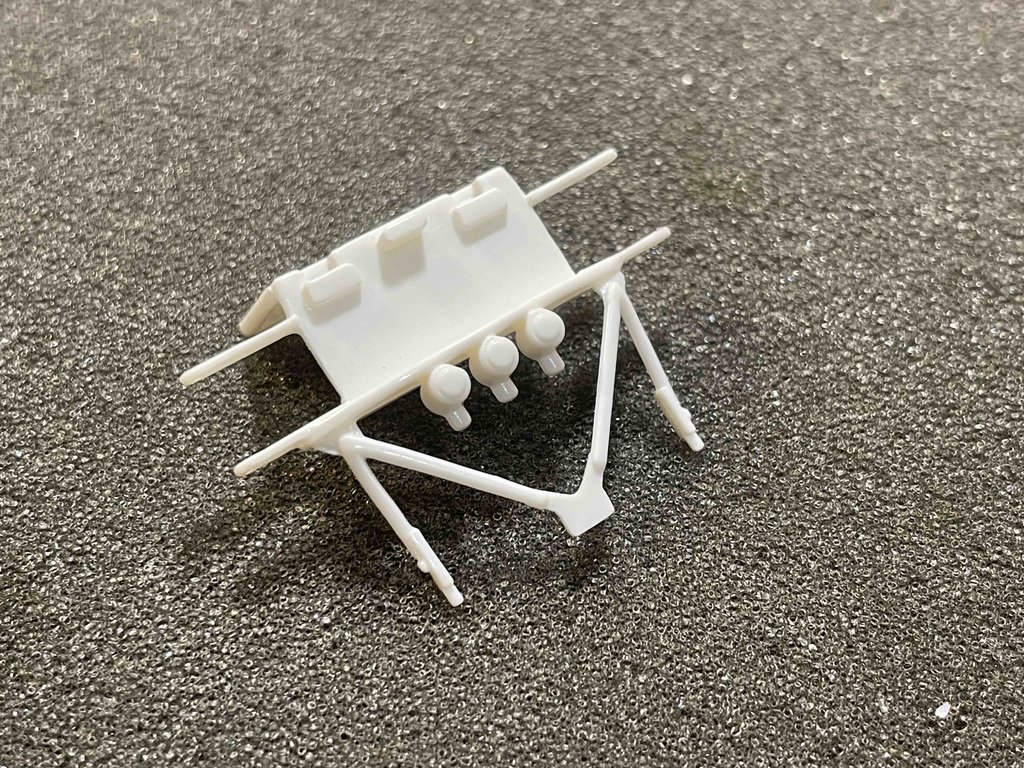

Andiamo quindi alla zona anteriore. Del kit praticamente non si è salvato nulla, tutta l’intera struttura è stata realizzata in plasticard di diverso spessore per costruire tutte le paratie quando il più possibile fedele al vero, rifatti i braccetti dove poi andrò a collegare gli ammortizzatori anteriori che dovrò ricostruire da zero, predisposto tutti i fori sulle paratie per le pompe dei freni e i pompanti al quale andranno poi i pedali, ricreato il serbatoio dell’acqua con il relativo tappo tornito, ricostruita la scatola dello sterzo e i braccetti di ancoraggio, modificato i mozzi e ricostruito tutti i tiranti di supporto del radiatore collegati tramite bulloni, replicato poi anche l’elastico che tiene fermo il serbatoio acqua e sempre sul serbatoio praticato uno scasso sul posteriore dove andrà la parte visibile della barra antirollio anteriore. Anche qui ho poi testato che il tutto stesse in posizione e controllato che i mozzi fossero ben allineati. Per ora direi che è tutto, a presto con altri aggiornamenti. P.s. L’ultima foto è parte della struttura originale del kit giusto per confronto.

Seguo con molto interesse, lavoro eccezionale! Che dimensioni sono i rivetti della carrozzeria?

alfred87 26-05-25 03:31 PM
Sempre gentilissimi! Lomax i rivetti hanno un diametro di 0,5 mm più o meno, considera che essendo ricavati da sprue ovviamente nel momento che lo allunghi non verranno mai perfetti. Ora sto ultimando altri pezzi per fare una prova a secco generale e metterla sulle 4 ruote prima di continuare con le modifiche, in teoria dovrebbe essere in bolla, speriamo!
