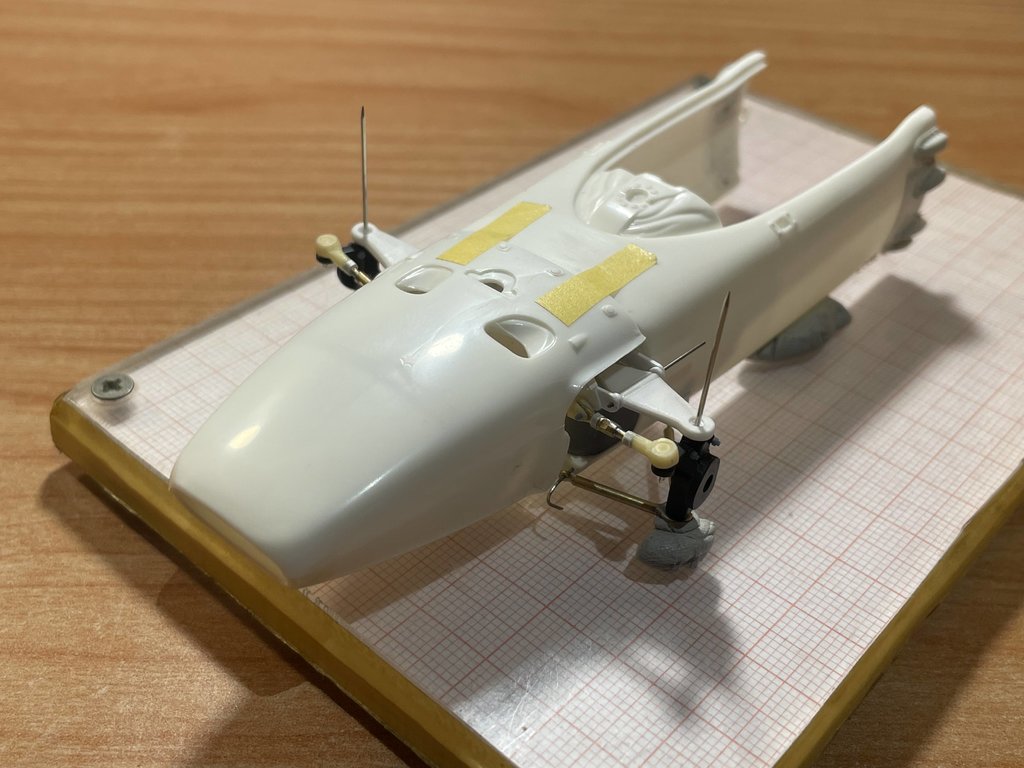

Bene sono partito rifacendo quasi interamente il sistema di sospensioni posteriori, nonché barra antirollio, tiranti e mozzi. Tutto costruito da tubicini di ottone, avanzi di resina per creare le staffe di collegamento, e lastra di ottone per rifare gli uniball, dopo di che ho rifatto un po’ di bulloneria nelle zone più visibili del motore utilizzando i perni in 3D della decalcas e altri della falcon, ricreato in resina lavorata le asole sulla carrozzeria dove andare a collegare i tiranti e ripristinata la rivettatura facendo dei fori da 0,5 mm e inserendo dei pin di sprue tirato a caldo per le teste dei rivetti. Quindi ho assemblato i set della falcon, molto delicati e quindi vanno maneggiati con molta attenzione, ricostruita la piastra para calore, pulito e assemblato gli scarichi rifacendo anche il supporto per lo scarico posteriore, quindi ho ricostruito la frizione tornendo un pezzo di alluminio e ricreando la struttura di supporto con del plasticard, infine ho realizzato il tappo dell’olio motore sempre da alluminio tornito, e quindi ho completato il tutto con una prova a secco generale.

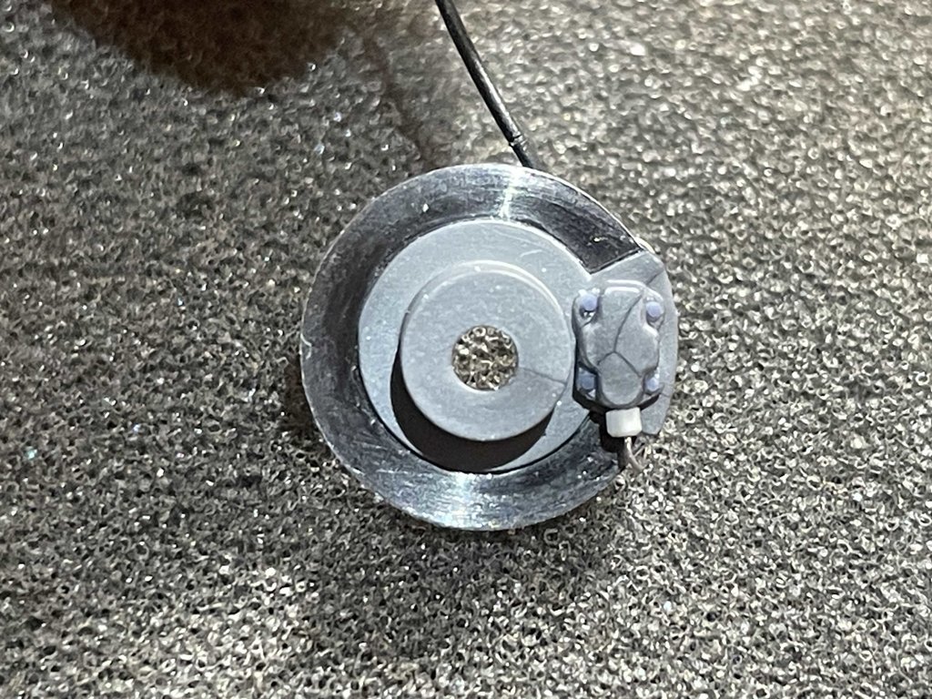

Passiamo quindi al sistema frenante e ai cerchi, mi sono limitato a rifare il disco utilizzando un foglio di alluminio da 0,2mm tagliato a rondelle e incollato sopra, ho poi aggiunto la i vari tubi e raccordi dell’impianto. Quindi ho rivisto anche i cerchi rifancendo in alluminio tornito i perno centrale e creato le valvole per il gonfiaggio.

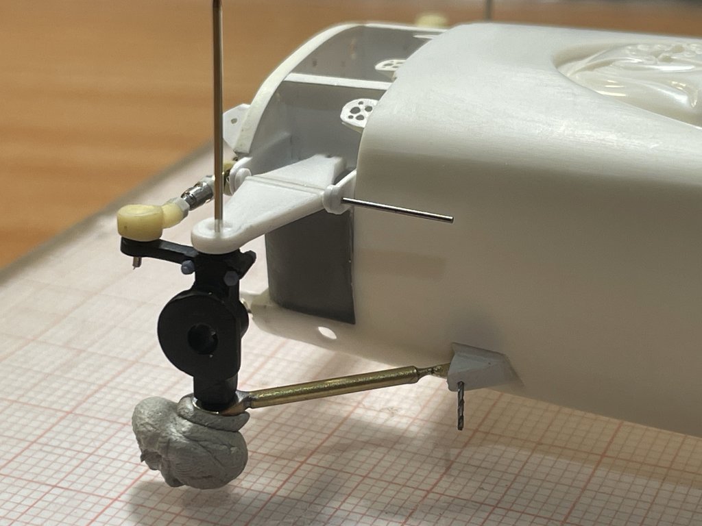

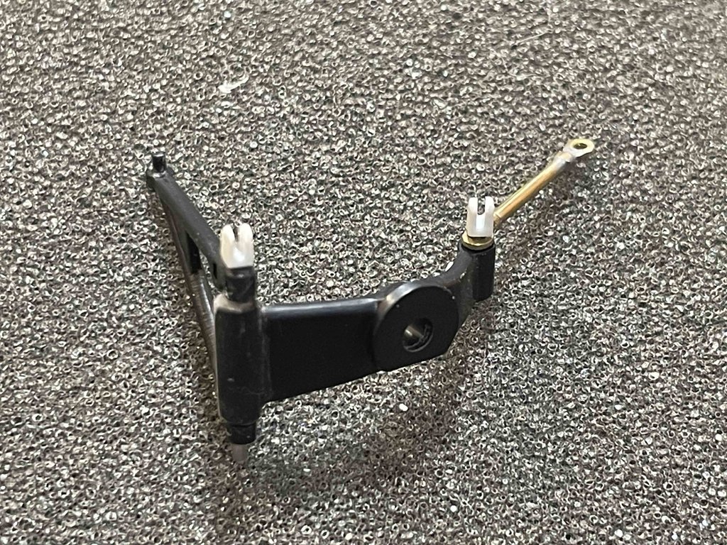

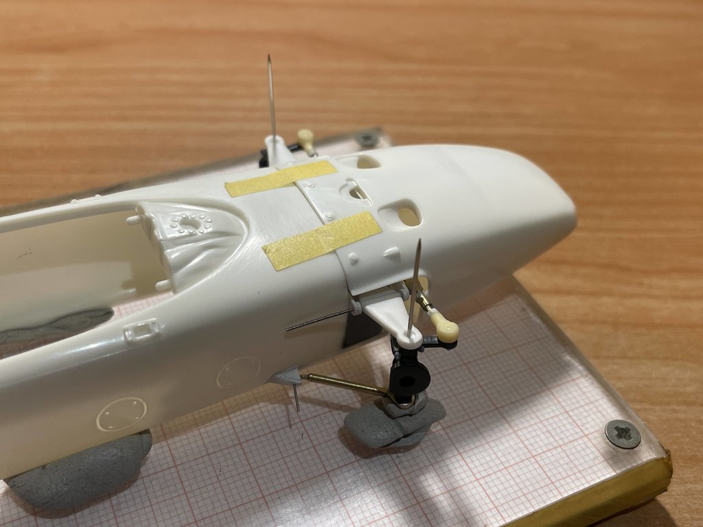

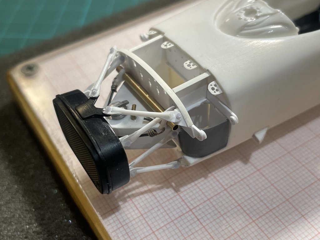

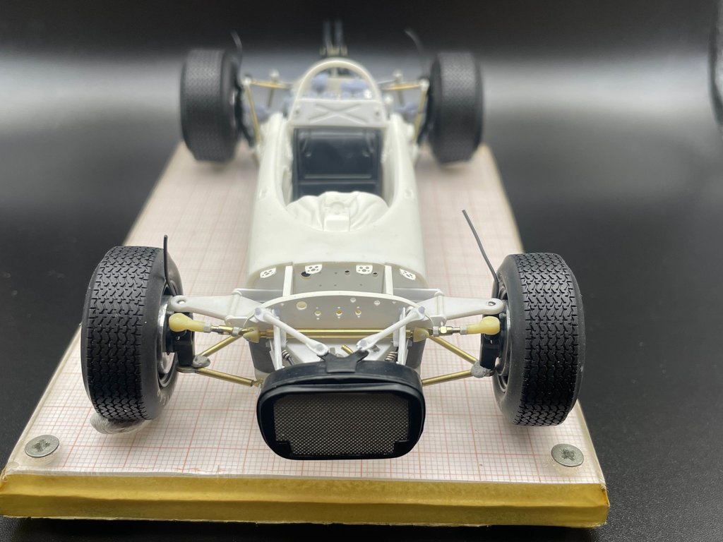

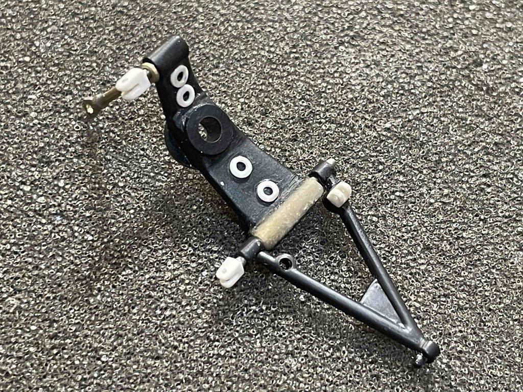

Andiamo quindi alla zona anteriore. Del kit praticamente non si è salvato nulla, tutta l’intera struttura è stata realizzata in plasticard di diverso spessore per costruire tutte le paratie quando il più possibile fedele al vero, rifatti i braccetti dove poi andrò a collegare gli ammortizzatori anteriori che dovrò ricostruire da zero, predisposto tutti i fori sulle paratie per le pompe dei freni e i pompanti al quale andranno poi i pedali, ricreato il serbatoio dell’acqua con il relativo tappo tornito, ricostruita la scatola dello sterzo e i braccetti di ancoraggio, modificato i mozzi e ricostruito tutti i tiranti di supporto del radiatore collegati tramite bulloni, replicato poi anche l’elastico che tiene fermo il serbatoio acqua e sempre sul serbatoio praticato uno scasso sul posteriore dove andrà la parte visibile della barra antirollio anteriore. Anche qui ho poi testato che il tutto stesse in posizione e controllato che i mozzi fossero ben allineati. Per ora direi che è tutto, a presto con altri aggiornamenti. P.s. L’ultima foto è parte della struttura originale del kit giusto per confronto.

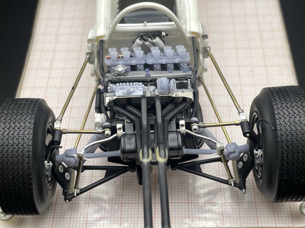

Prova generale andata piuttosto bene! Ho ultimato le bobine di accensione, 6 in totale divise in gruppi da 3, ognuna accoglie 2 cavi candela. Un gruppo va dietro lo schienale del pilota per la bancata anteriore, l’altro sul telaietto sinistro per la bancata posteriore. Ho rifatto anche la sezione dello schienale che era sbagliata e cablato già un gruppo di bobine. Infine ho assemblato a secco il tutto e devo dire che sono abbastanza soddisfatto. Questo è tutto per il momento, a presto.
