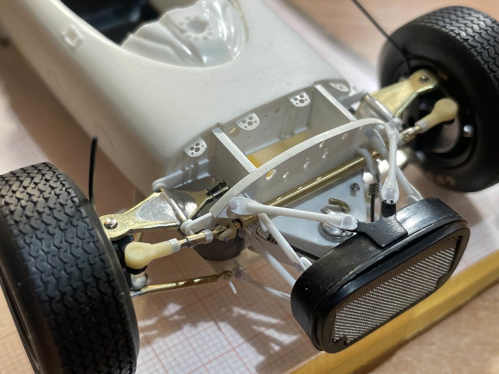

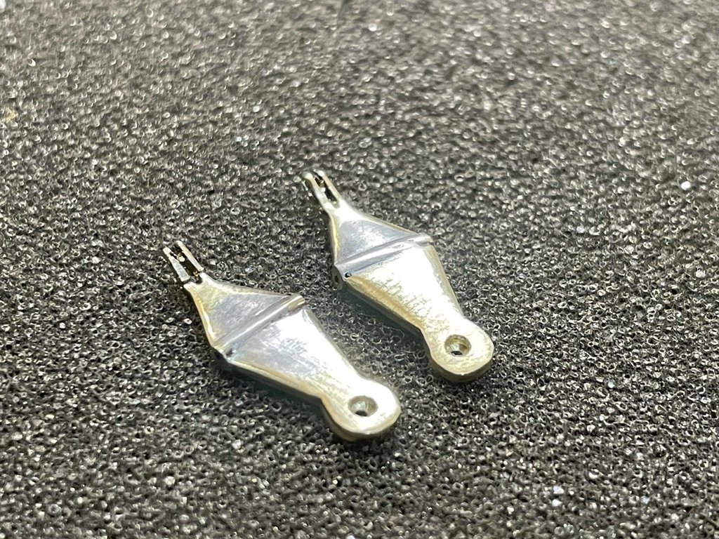

Grazie Desmo. Allora oggi mi sono dedicato ai braccetti anteriori superiori. Dopo aver visto meglio diverse foto ho notato che la prima versione in plasticard era in parte sbagliata, nello specifico la piastra che collega il braccio alla sospensione e al tirante della barra antirollio ha appunto un doppio foro per accogliere i due uniball. Ho optato per l’ottone come materiale, ho ricavato le sagome da una piastra composta da un doppio strato brasato tra loro da 1 mm per un totale di 2 mm, quindi ho unito le due piastre interponendo tra loro un segmento di tubicino da 2 mm di diametro esterno, una volta fatti vari aggiustamenti ho realizzato i 4 uniball sempre da ottone di 1 mm, quindi la parte inferiore dei bracci della barra è dei dadi di resina recuperati da vecchi raccordi. Unito il tutto ho inserito in sede i braccetti in modo da capire se tornassero le misure. Direi che ci siamo, prossimo step gli ammortizzatori.

alfred87 27-05-25 07:51 PM
4 allegato(i)
Altre foto.

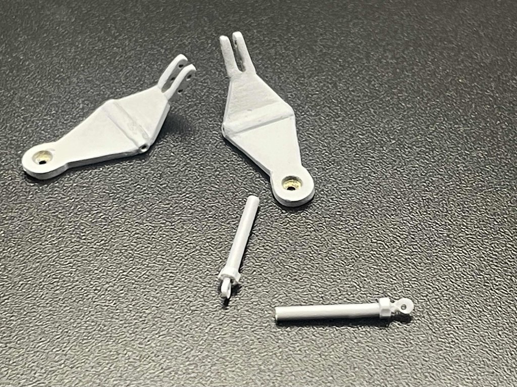

Si prosegue con i lavori; ho realizzato i due ammortizzatori lavorando al tornio alluminio di scarto, ho quindi imbastito il tutto utilizzando pezzi di tubi di acciaio e tondini da 1,2mm, per la molla ho avvolto del cavetto nero da 0,6 di diametro. Dopo di che ho dovuto irrobustire le piastre di supporto dei bracci poiché tra prove e maneggiamenti stavano per staccarsi, ho poi provveduto ad eliminare le piccole imperfezioni sulla superficie e dato una mano di primer per controllare che tutto fosse fatto in modo corretto. Ora non resta che assemblare definitivamente il tutto e procedere alla verniciatura di questi pezzi in modo da non doverci ritornare successivamente.
