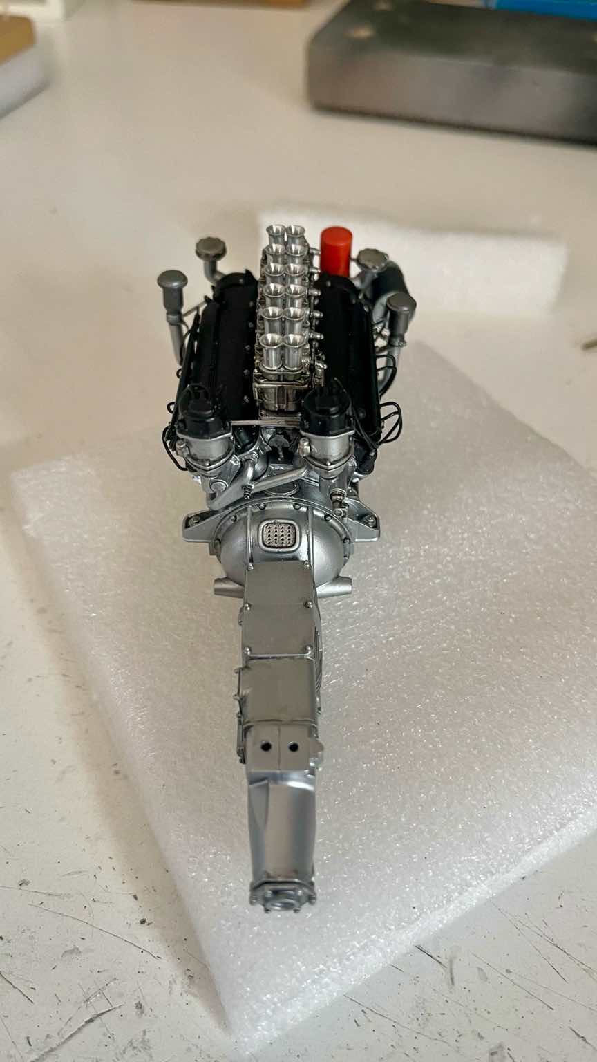

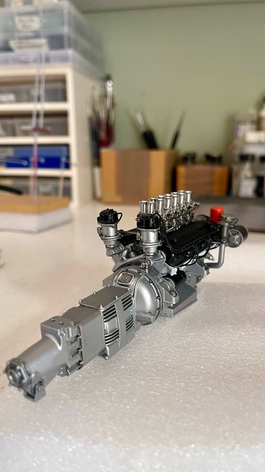

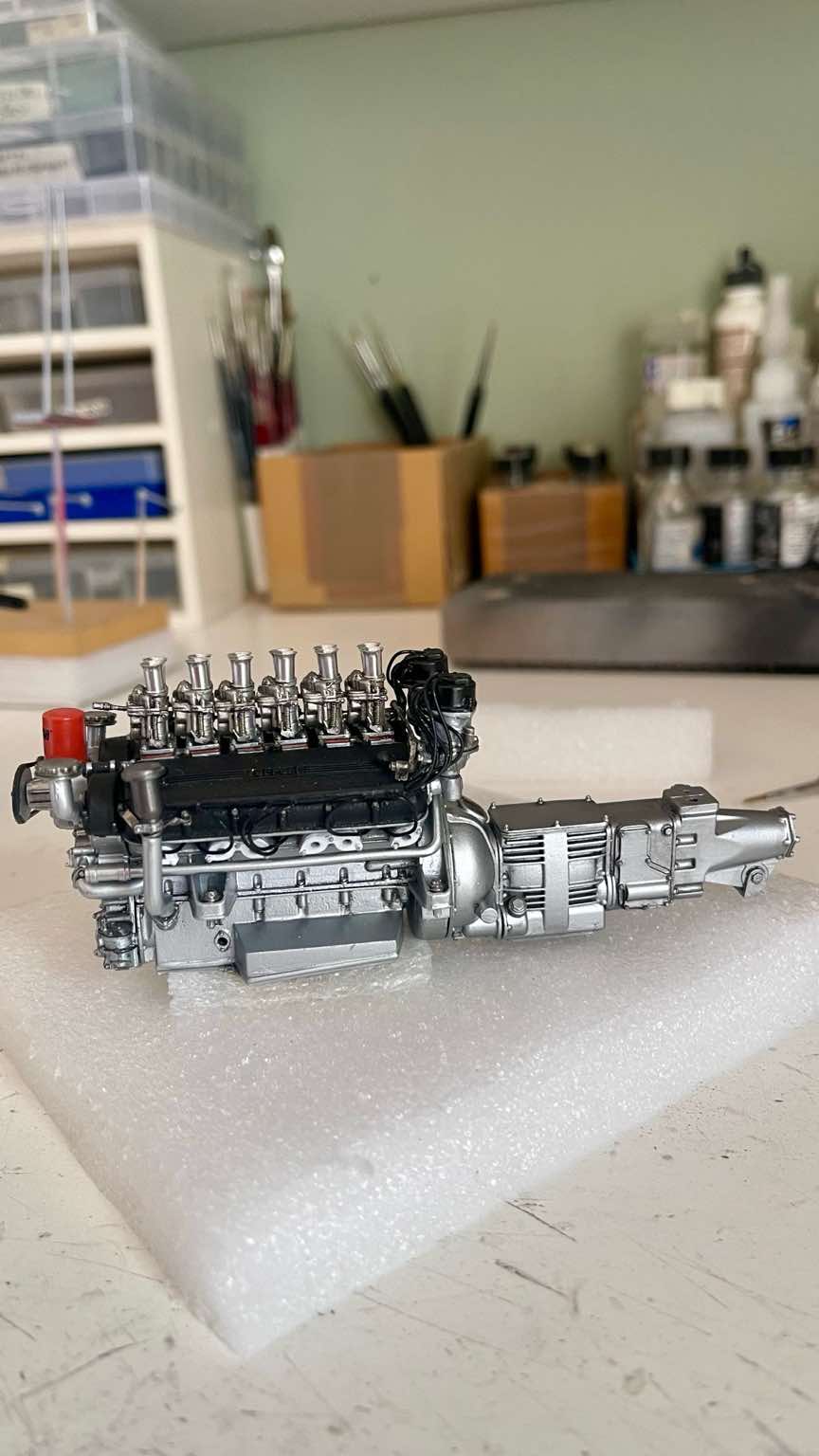

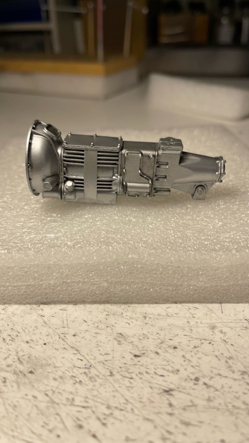

Ho iniziato con la parte inferiore del telaio su cui andrà posizionato il motore che nel frattempo ho completato con il gruppo cambioFerrari 250 gto  MFH 1:12-image1726466866.465123.jpgFerrari 250 gto  MFH 1:12-image1726466872.842054.jpgFerrari 250 gto  MFH 1:12-image1726466880.204144.jpgFerrari 250 gto  MFH 1:12-image1726466888.835274.jpgFerrari 250 gto  MFH 1:12-image1726466896.932563.jpgFerrari 250 gto  MFH 1:12-image1726466904.312397.jpg

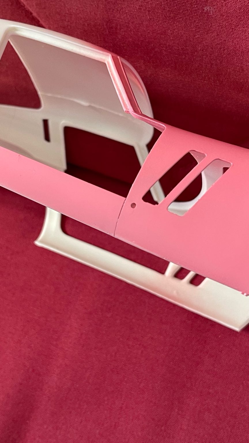

Sorpresina!!!! ho preso il telaio che si trovava sotto la carrozzeria della macchina per iniziarlo. Ho trovato la carrozzeria spezzata in 2 punti. Io pensavo di averla lasciata sana, probabilmente ci sarà andata sopra qualcosa di pesante e quindi si è rotta. Comunque riparata e credo proprio che non si veda nulla. Ho utilizzato per il montante del parabrezza un tondino da 0,6 mm, che ho infilato dopo avere bucato il montante stesso sopra e sotto e poi cianoacrilato nei punti di contatto. Poi ho fresato posteriormente per inserire un pezzetto di plasticard annegato nella UHU plus bicomponente. Per quanto riguarda la parte inferiore, ciano nei punti di contatto e poi ho fresato all’interno, spalmato UHU plus, messo una pezzuola sopra e poi su questa sempre UHU plus

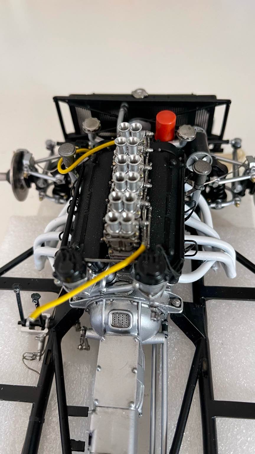

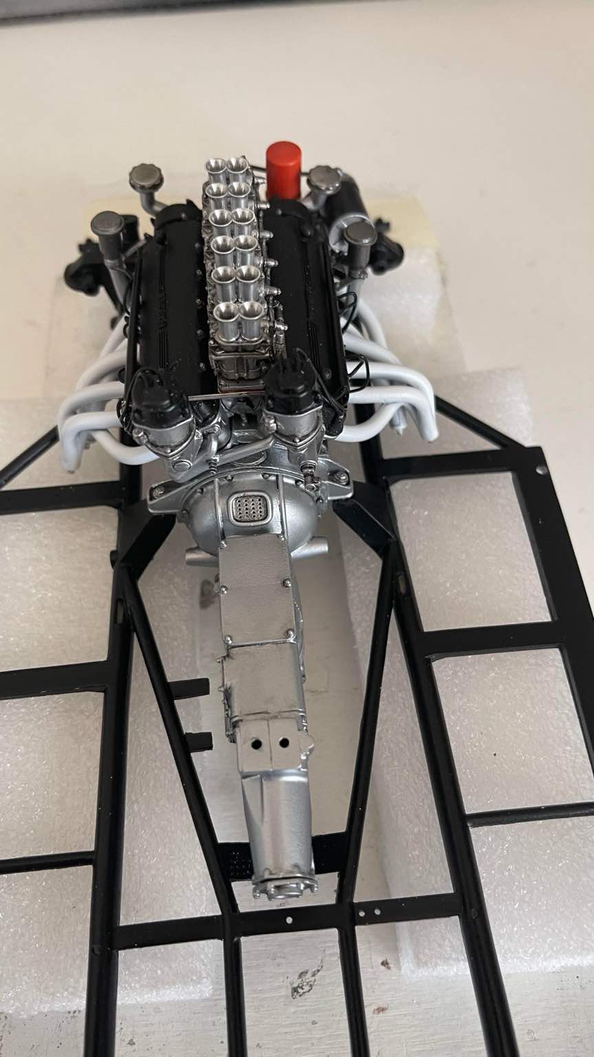

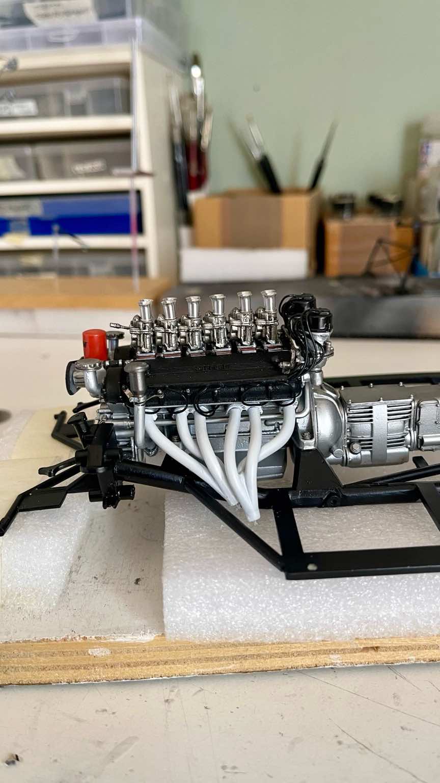

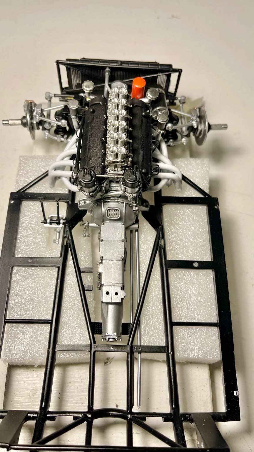

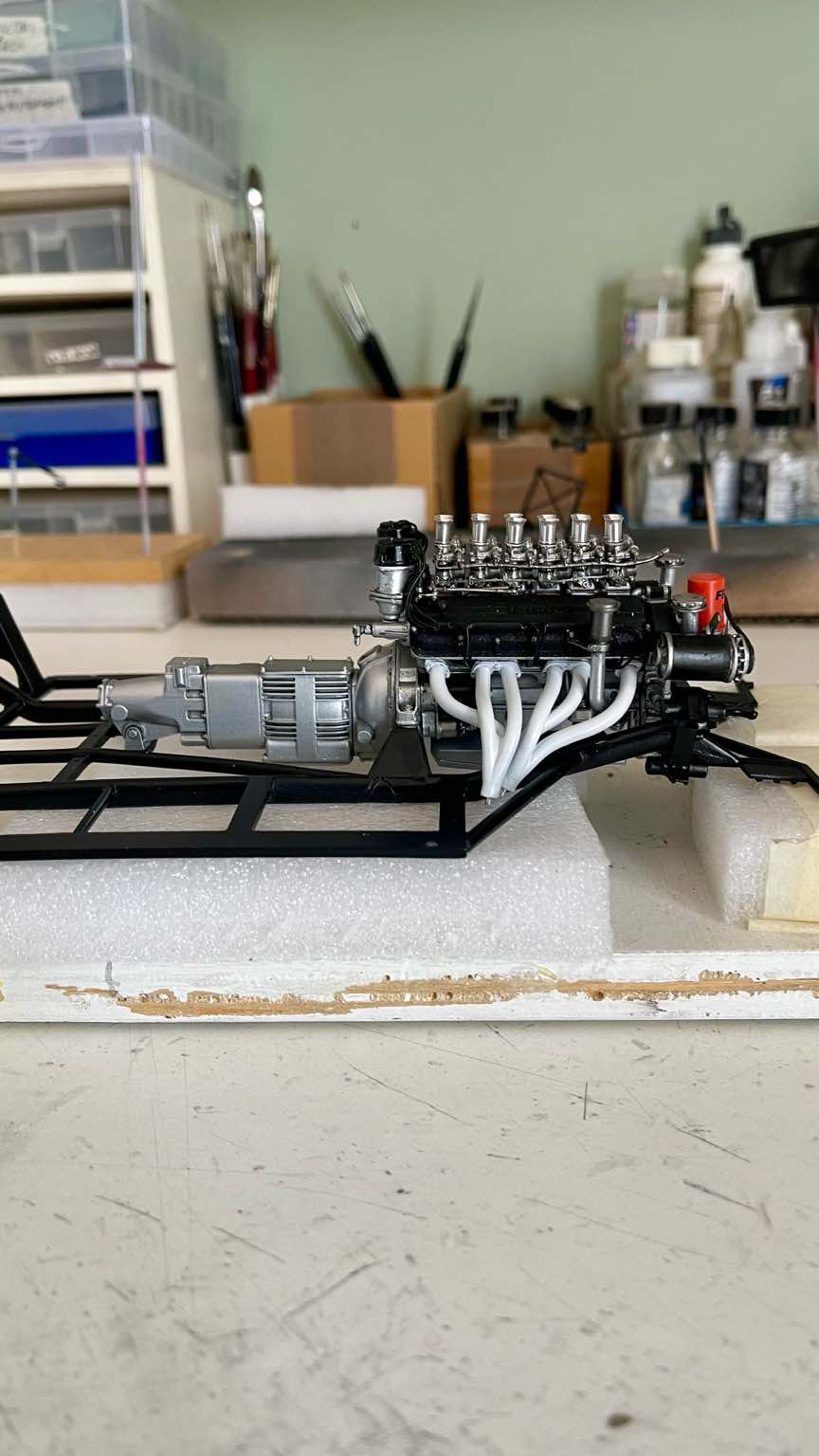

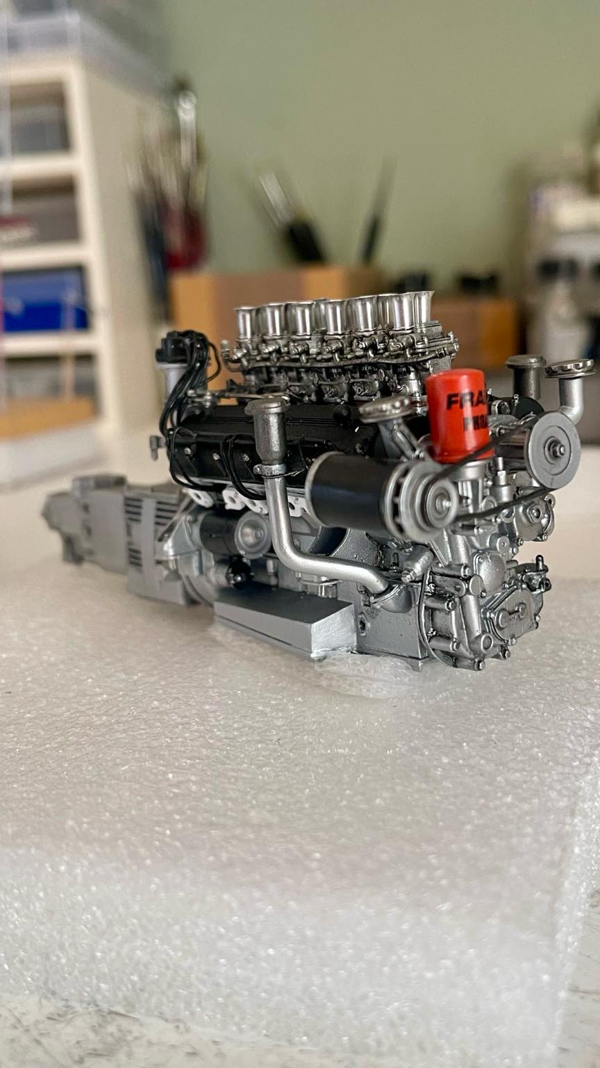

Preparata la parte inferiore del telaio, preparati e montati i collettori di scarico sul motore e accoppiato con qualche difficoltà telaio e motore stesso in quanto la sede non corrispondeva perfettamente ed in più i supporti del motore, anteriormente erano un po’ bassi ( ho messo delle rondelle come spessore) così che il blocco sembrava un po’ inclinato in avanti

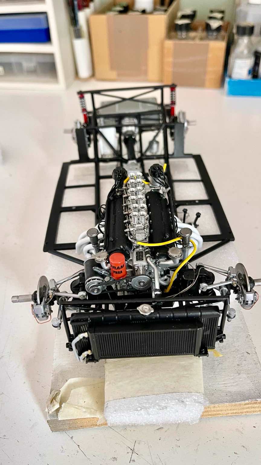

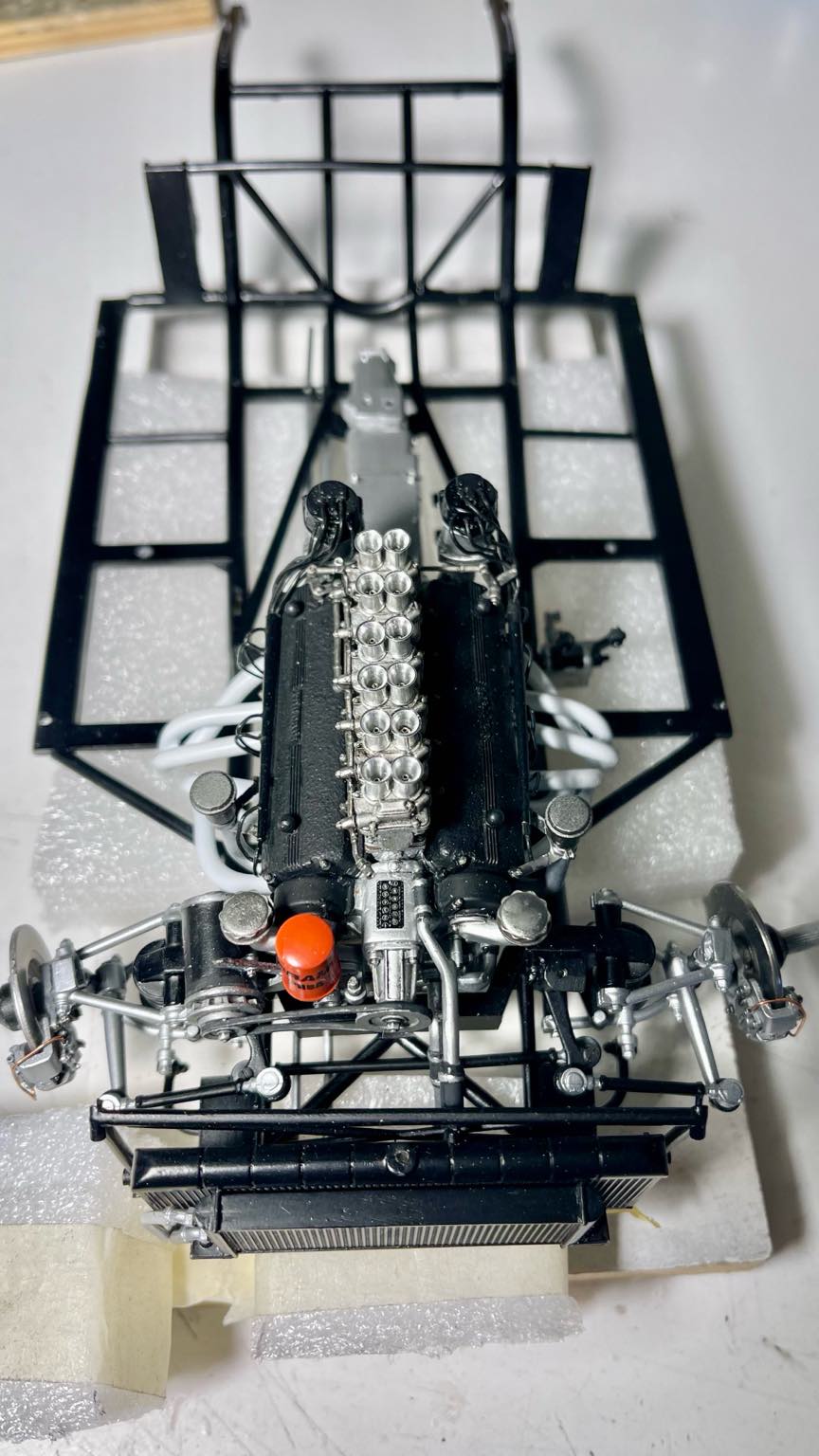

Avantreno praticamente completo con sospensioni freni radiatori e relative tubazioni

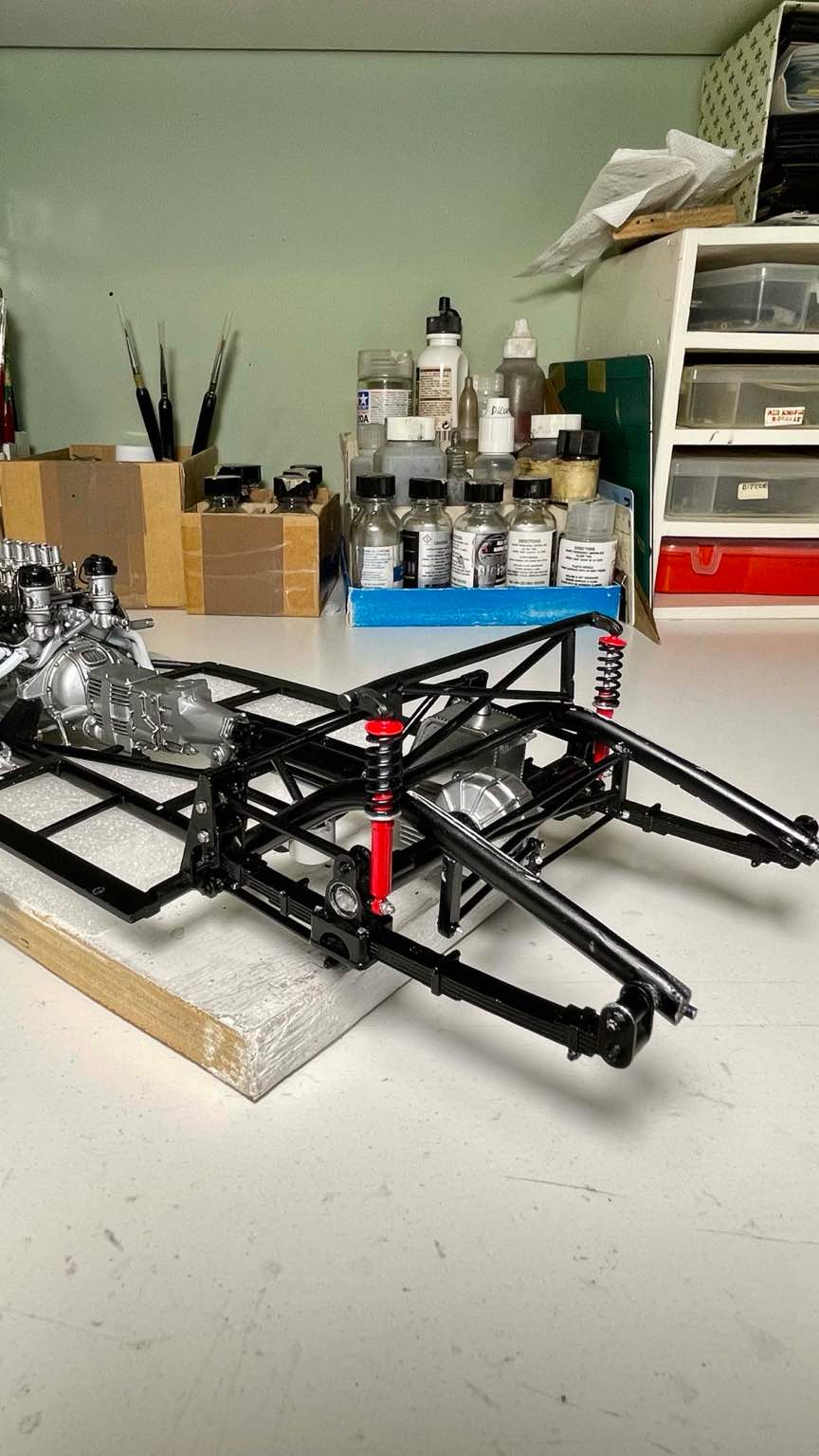

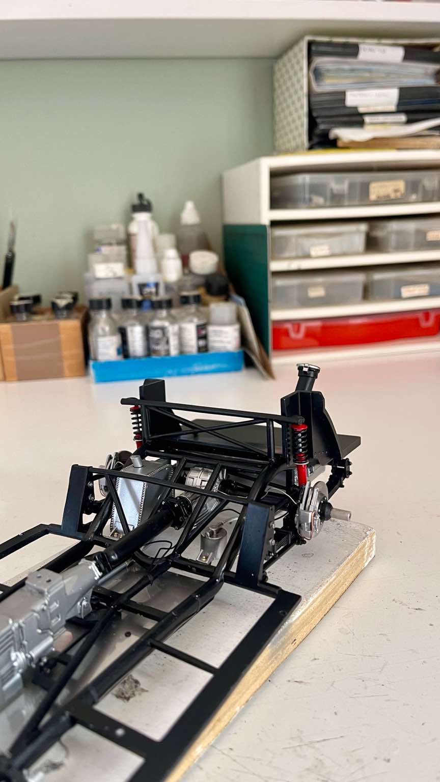

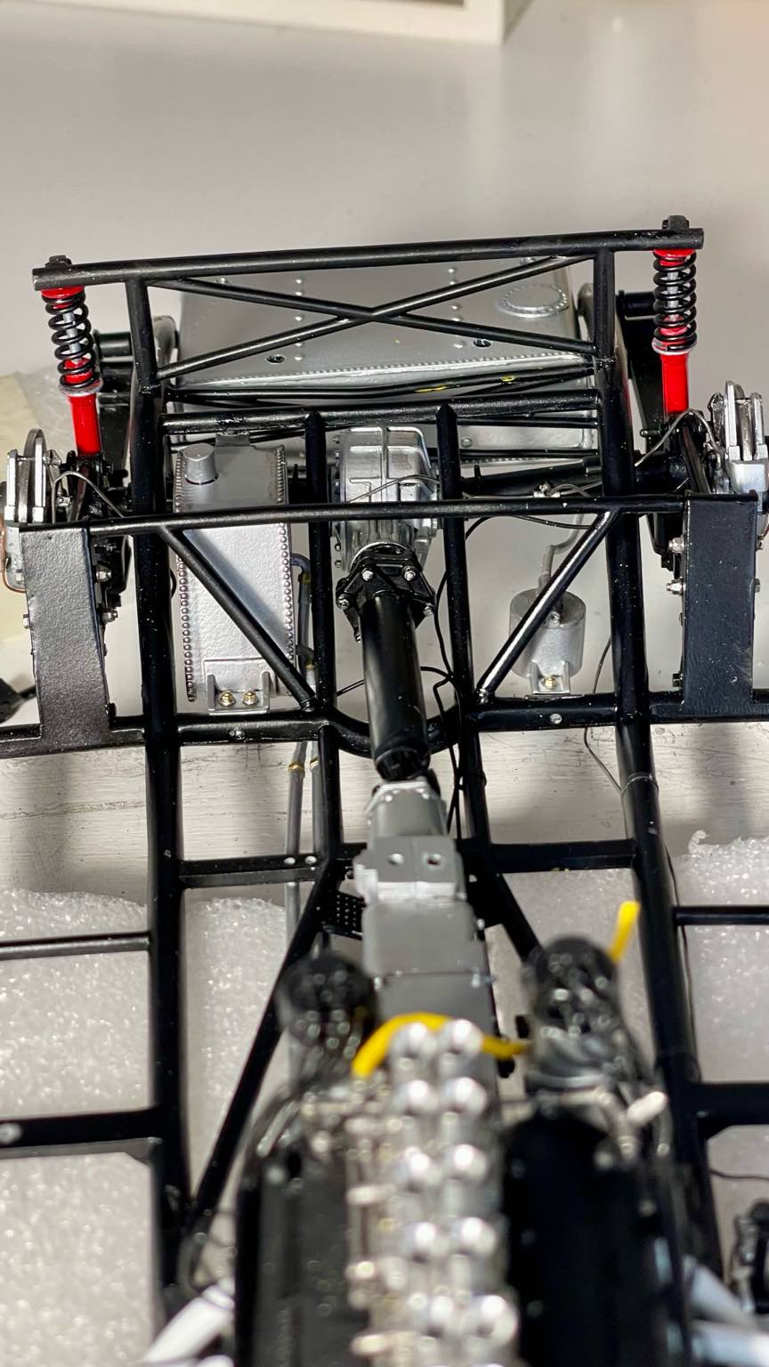

Sono passato al retrotreno con sospensioni ammortizzatori semiassi eccetera

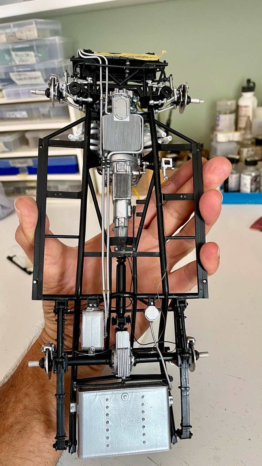

Continuo con il retrotreno con serbatoi cavi, dischi freni e tubazioni varie

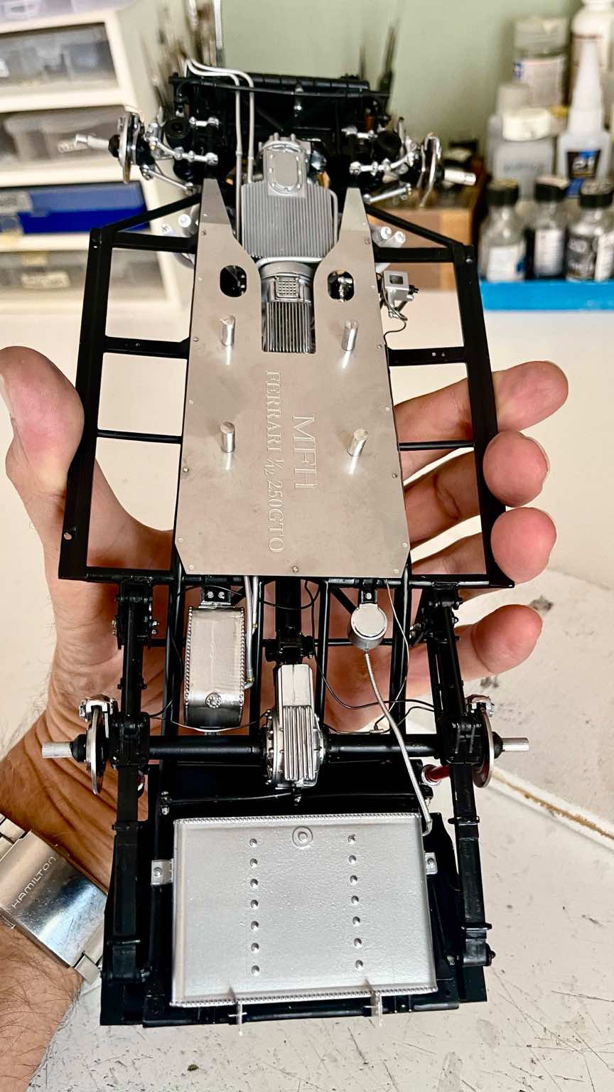

Ancora un piccolo aggiornamento, che però ha richiesto un po’ di pazienza e di tempo per far quadrare il tutto perché come sempre il fitting negli Hiro non è il massimo. Carino il tappo del carburante apribile. Adesso posso passare all’abitacolo.

Domanda semitecnica, possibile che il tubo del carburante che esce dal serbatoio passi "sopra" il ponte superiore, piuttosto che "sotto" (guardando la macchina rovesciata), adiacente al telaio e quindi più riparato e non esposto alle oscillazioni del ponte stesso, con rischio rottura? Per il resto, ottimo lavoro...

No, no, l'attacco sul serbatoio rimane dove è, e il percorso verso il motore che secondo me dovrebbe essere lungo il telaio e non passare sopra il ponte posteriore. Sopra, guardando la foto che hai messo te, con la macchina "sottosopra". Però, ipotesi mia, eh?

No, intendo così . La linea carburante dovrebbe fare il percorso blu (interrotto perchè sotto l'assale non si vede):

Ah ok, non avevo capito proprio niente . Mi ero focalizzato sul grosso tubo di riempimento del serbatoio.
La Hiro non dà indicazioni, però secondo me tu hai assolutamente ragione quindi vedo se posso cambiare il tragitto. Grazie per l’osservazione.
