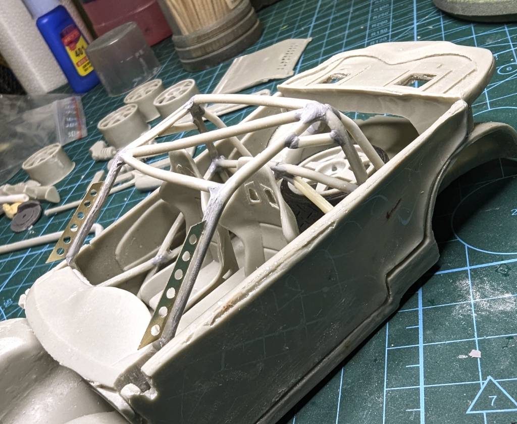

Alucard
Roll-bar completato ed è solo da carteggiare e colorare.Renault Megane Maxi Tour de Corse 1996-pxl_20240316_150625199.jpgRenault Megane Maxi Tour de Corse 1996-pxl_20240316_150825187.jpg

Alucard
Da che io ne sappia Nuvo,di Maxi Megane in 1/24 sono uscite solo la Renaissance, la Fujimi con il transkit (davvero pessima, solo Riccardo poteva farci uscire un bel lavoro) e questa di MF Zone che non sarebbe malaccio se non fosse che, nella nuova ristampa, oltre a modificare la resina (bene) hanno anche aggiunto tante parti in più per differenti versioni senza fornire uno straccio di istruzioni (male).
Detto questo, la Fiche di Rocco mi sta aiutando parecchio, soprattutto per i dettagli di abitacolo e cruscotto.
Ho ricostruito per completo il roll-bar con l'unica doverosa differenza di rovesciare la V dietro ai sedili (mettendola come sull'auto reale non si potrebbe infatti inserire la ruota di scorta che anche così passa a filo)
Ho abbassato di un bel po' i sedili ed ho provato a chiudere la scocca assieme al cruscotto per vedere come calza.
Queste le foto di dettaglio, in attesa dei cerchi di Giorgio Di Staso che mi consentiranno di realizzare l'assetto.
Direi che ci stiamo pian piano avvicinando all'aerografo ma diciamolo sottovoce Renault Megane Maxi Tour de Corse 1996-pxl_20240317_092225774.jpgRenault Megane Maxi Tour de Corse 1996-pxl_20240317_092235664.mp.jpgRenault Megane Maxi Tour de Corse 1996-pxl_20240317_092343850.mp.jpgRenault Megane Maxi Tour de Corse 1996-pxl_20240317_092321689.jpg

Scusa Arturo, io non mene intendo per cui.., ma non é che quegli affari con i buchi del roll bar li hai montati al contrario? Dico questo perché vedendo il disegno la parte superiore di quei triangoli in questione é un tutt'uno con il prolungamento del tubolare e forma una curva tendente verso il basso e non verso l'alto. Sicuramente avrò detto una ca..ta ma, non si sa mai.. Eventualmente scusami
Ultima modifica di felipe.max; 17-03-24 a 06:20 PM
Vecchio 17-03-24, 08:51 PM   #65
Alucard
No Felipe purtroppo nella vera auto il roll-bar entra nel cruscotto ma in questo kit se monti il cruscotto in sede si lascia un brutto spazio aperto davanti al cofano. Motivo per cui ho dovuto spostare il cruscotto più indietro e non ho potuto allungare fin lì il roll-bar perché sarebbe sceso troppo rispetto al tetto.
Conto che una volta assettato il tutto farò scendere ancora di più il roll-bar per simulare un inserimento nel cruscotto almeno nella parte alta

Non ero affatto convinto di come chiudeva il roll-bar sul cruscotto per cui ho fatto saltare i profili in resina e li ho sostituiti con gli stessi profili forniti in fotoincisioni.
Ho forato lateralmente il cruscotto per permettere l'innesto del tondino ed ora il tutto mi sembra più credibile.
Con le parti di coltivazione che mi fornirà il buon Giorgio di Staso conto di riuscire a terminare un buon abitacolo.
Prova a secco coi sedili prima di chiudere la paratia posteriore e si può primerizzare.Renault Megane Maxi Tour de Corse 1996-pxl_20240319_180033655.jpgRenault Megane Maxi Tour de Corse 1996-pxl_20240319_180051768.jpgRenault Megane Maxi Tour de Corse 1996-pxl_20240319_180347921.jpg

Alucard sto seguendo attentamente questo tuo ennesimo progetto ( e sempre complimenti per tutte le altre che hai fatto).
Io questo soggetto lo feci in periodo di pandemia...in 1/43, in metallo.
Guardando le foto della parte posteriore del rollbar mi sa che hai sbagliato ad interpretare i disegni della fiches di omologazione.
Il "tubo posteriore parte dal tetto attaccato all'arco centrale principale e finisce dietro sul pianale all'altezza dei passaruota. Mentre da più basso ( all'incirca dove c'è l'attacco superiore della X laterale) parte un altro tubo inclinato che finisce dove tu hai fatto arrivare quello che viene dal "tetto".
Io allora ho fatto così seguendo le istruzioni datemi con il pacchettino del kit.
Ora provo a metterti qualche foto fatta con il cellulare e se riesco ti scannerizzo le istruzzioni della racing43, caso mai ti servissero.
P.S. Nella versione del Tour de Course del 96 aveva lo scarico laterale.
