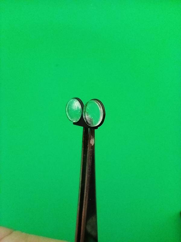

Intanto che aspetto che si stabilizzi la vernice data alla scocca , vado avanti su altri fronti. Ho verniciato i fari , quelli post non sono fatti a meraviglia da tamiya ma li ho verniciati bene e mi piacciono. Allegato 442406(Auto) Porsche 956 24 ore LM '83-img_20241222_172601.jpg
Inviato con il mio 5028D_EEA - Scarica l‘app del Forum di Modellismo.net
Allegato 442408
Allegato 442409

Intanto che aspetto che si stabilizzi la vernice data alla scocca , vado avanti su altri fronti. Ho verniciato i fari , quelli post non sono fatti a meraviglia da tamiya ma li ho verniciati bene e mi piacciono. Allegato 442406Allegato 442407
Allegato 442408
Allegato 442409
Max se nell'incavo ci stendi una nail decal da 0,1 nera simulerà alla perfezione la guarnizione e darà un tocco ancora più reale.
Ottimo lavoro sulla scocca avanti così
