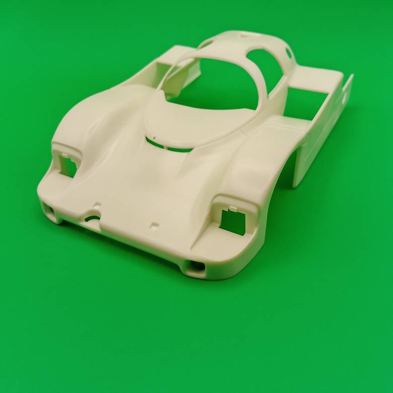

Vecchio 27-10-24, 05:33 PM   #178
L'avatar di Kaiser soze
Registrato dal: Dec 2017
residenza: Biella
Messaggi: 1,696
Kaiser soze è un newbie...
....E giunse l'ora di passare alla scocca... Ho cominciato a levigare qualche linea di stampaggio e a rimuovere le luci di segnalazione che sporgendo davano fastidio alla posa delle decals. Ho poi tornito due tubi ciechi che simuleranno i condotti di aerazione dei freni (Auto) Porsche 956 24 ore LM '83-img_20241026_165147.jpg(Auto) Porsche 956 24 ore LM '83-img_20241027_172820.jpg
Inviato con il mio 5028D_EEA - Scarica l‘app del Forum di Modellismo.net
P.S. ovviamente le luci e le altre cose rimosse verranno rimpiazzate più avanti
Ultima modifica di Kaiser soze; 27-10-24 a 05:46 PM
Vecchio 27-10-24, 05:40 PM   #179
residenza: Biella
Messaggi: 1,696
... Li ho fissati in corrispondenza delle aperture sulla scocca e con il milliput ho stuccato le fessure e lo scalino tra tubi e scocca. Ancora una levigata e dovremmo esserci. Da dentro non sono il top da vedere ma pazienza, cmq levigheremo anche qui. Internamente verranno verniciato di nero per ingannare l'occhio. Purtroppo non sono riuscito a trovare altre soluzioni fattibili senza impazzire. Saluti. (Auto) Porsche 956 24 ore LM '83-img_20241027_172740.jpg(Auto) Porsche 956 24 ore LM '83-img_20241027_172803.jpg

Vecchio 27-10-24, 07:43 PM   #180
L'avatar di Alucard
Registrato dal: Jun 2010
Messaggi: 7,150
Alucard inizia ad ingranare.
Dall'esterno sono davvero molto credibili, sono sicuro che a modello finito faranno la differenza.
Ora avanti tutta con la verniciatura e ricorda un bel bagno in acqua e sapone neutro prima di stendere il primer (io la tengo in ammollo almeno un paio di ore quando tratto la scocca a lungo e prima di stendere il primer la asciugo col phon per far volare via pulviscolo e impurità)
