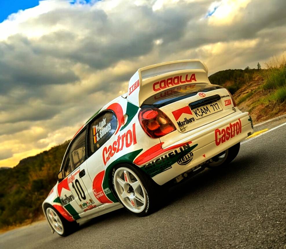

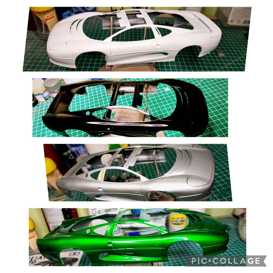

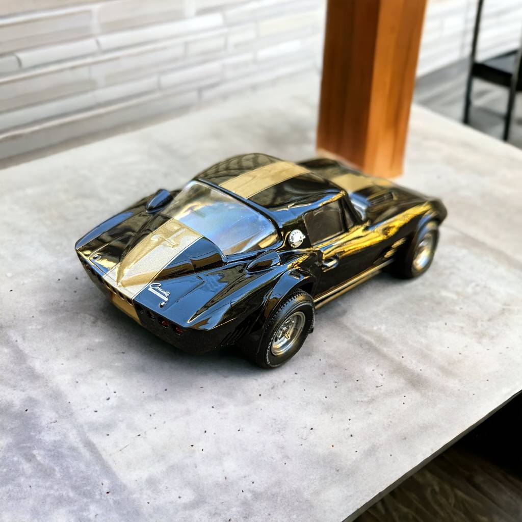

Ti posto tre foto per farti capire visivamente la differenza di trasparente
La rally è 4 strati semilucido gunze
La stradale è 7 strati di super lucido gunze
La Candy è 9 strati di clear green Tamiya
