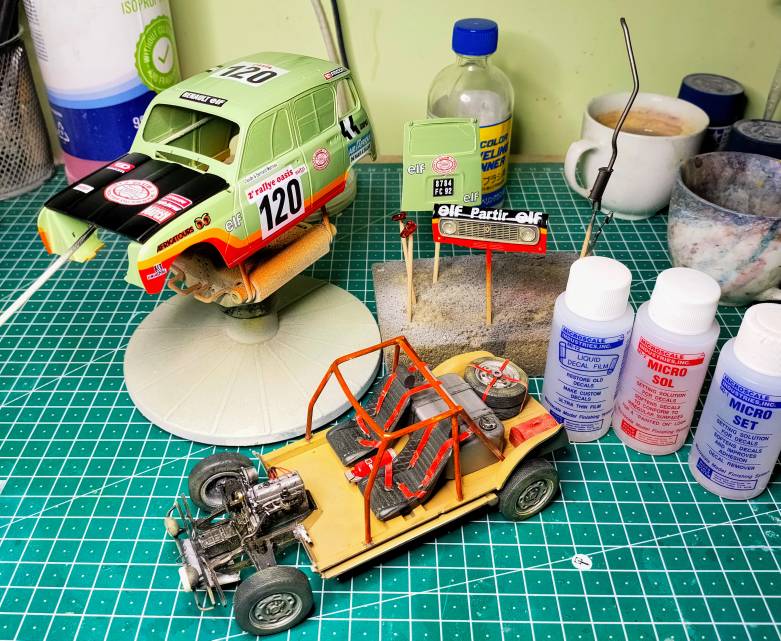

Alucard 16-04-23 01:04 PM
4 allegato(i)
Si procede ad oltranza, posa decals che ho dovuto rifilare in quanto non fustellate e creazione livrea simil Calberson dove, è da notare, non figura un solo rimando allo spedizioniere ufficiale francese (Renault non caccerà nemmeno un centesimo per questa vettura, il fatto che oggi al museo sia gialla rappresenta solo un bieco tentativo di salvare la faccia).
Sto ricevendo un mare di critiche sulla scelta del colore ma io son convinto di quello che ho fatto: la Renault 4L di Claude e Bernard Marreau era VERDE e lo scrivono loro sul loro stesso libro, punto.Allegato 419607Allegato 419608Allegato 419609Allegato 419610
mral57 16-04-23 02:46 PM
A me piace… e con il giallo arrotondato è tutta un’altra storia
isidoro.giacone 16-04-23 02:53 PM
Bravo Arturo, continua così...
Lucazxr 16-04-23 02:56 PM
Ottimo recupero, la curva rispetto all'angolo rende molto di più

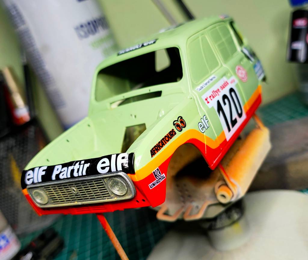

Alucard 16-04-23 05:30 PM
5 allegato(i)
Grazie ragazzi si è trattato anche in questo caso di recupero derivante da un mio errore in fase di creazione dima che ho potuto risolvere solo grazie alle vostre segnalazioni e a San Gunze[emoji120]
La doppia curva sulle fiancate levigata con carta 8000 e spenta nei colori ancor prima del trasparente, restituisce un minimo di veridicità storica e la cosa non può che farmi piacere.
Sul cofano, dopo lo strato di semilucido ho piazzato le decals e mi è uscita una finitura opaca molto credibile. Non so se a questo punto appesantire il tutto con uno strato di opaco a chiusura o lasciare queste poche decals a vista, al momento, opto per questa seconda opzione che salverebbe la lucentezza a contrasto delle decals.
Prova chiusura cofano motore e portellone e tutto sembra tornare.
Ho piazzato l'ultima decals sul coperchio fendinebbia orfano e credo che siamo pronti per il cappotto che stenderò con un doppio strato di Gunze semilucido.
Solo allora potrò togliere le maschere dai vetri e vedere quello che salta fuori [emoji1696][emoji1696][emoji1696]Allegato 419624Allegato 419625Allegato 419626Allegato 419628Allegato 419629
jimmy67 16-04-23 09:02 PM
molto bella e cattiva questa R4 complimenti Alu.:Ok:
il matte 16-04-23 11:49 PM
Oh, a me piace, che vi devo dì...?
