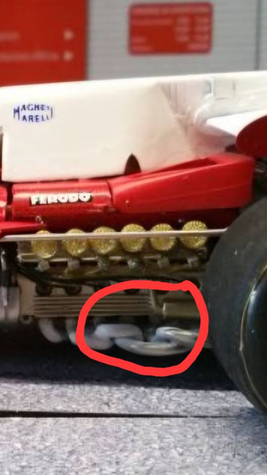

Ciao a tutti. Molto a rilento si prosegue. Più si prosegue e più, ahimè, emergono errori piuttosto basilari di questo kit (continuo a non capacitarmi di come MFH possa commettere certi errori..). Mi ero già accorto che qualcosa non quadrava con gli scarichi all'inizio guardando alcune foto, ma ora che sono giunto alla loro lavorazione ho capito dove sta l'errore. Posto le prime due foto dell'auto vera e di un kit montato: come si vede nella parte marcata in rosso il terzo tubo da sinistra è troppo corto nel kit. In realtà proseguiva di più verso il posteriore e anche nella parte sotto al motore si intrecciava in maniera diversa da quella proposta nel kit. Modificare gli scarichi è davvero da incubo per via delle pieghe dei tubi. Dopo aver analizzato nel dettaglio l'intreccio corretto, mi sono messo a tagliare e ricreare i tubi correttamente. Posto alcune foto delle prime fasi di rielaborazione.MFH 1/20 Ferrari 312B2 Clay Regazzoni-screenshot_20250422_011622_dropbox.jpgMFH 1/20 Ferrari 312B2 Clay Regazzoni-screenshot_20250422_011829_gallery.jpgMFH 1/20 Ferrari 312B2 Clay Regazzoni-20250422_070926.jpgMFH 1/20 Ferrari 312B2 Clay Regazzoni-20250422_070222.jpgMFH 1/20 Ferrari 312B2 Clay Regazzoni-20250422_070835.jpg

Lavoro di modifica degli scarichi terminato. Ci ho perso quasi una settimana di lavoro, perchè come al solito quando si modifica una parte poi a catena se ne devono adattare altre. Per ottenere questo risultato ho dovuto rifare tutto l'intreccio nella zona centrale. Qui una foto comparativa.MFH 1/20 Ferrari 312B2 Clay Regazzoni-screenshot_20250422_011829_gallery.jpgMFH 1/20 Ferrari 312B2 Clay Regazzoni-20250426_094551.jpg
