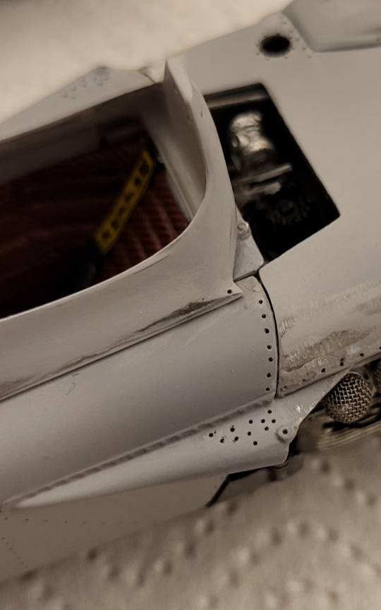

Qui ancora una foto ravvicinata, dalla quale si vedono bene i rivetti da 0,35 nella zona del cruscotto e i fori da 0,2 sulla carrozzeria, nei quali andranno inseriti i rivetti.MFH 1/20 Ferrari 312B2 Clay Regazzoni-screenshot_20251202_070350_gallery.jpg
